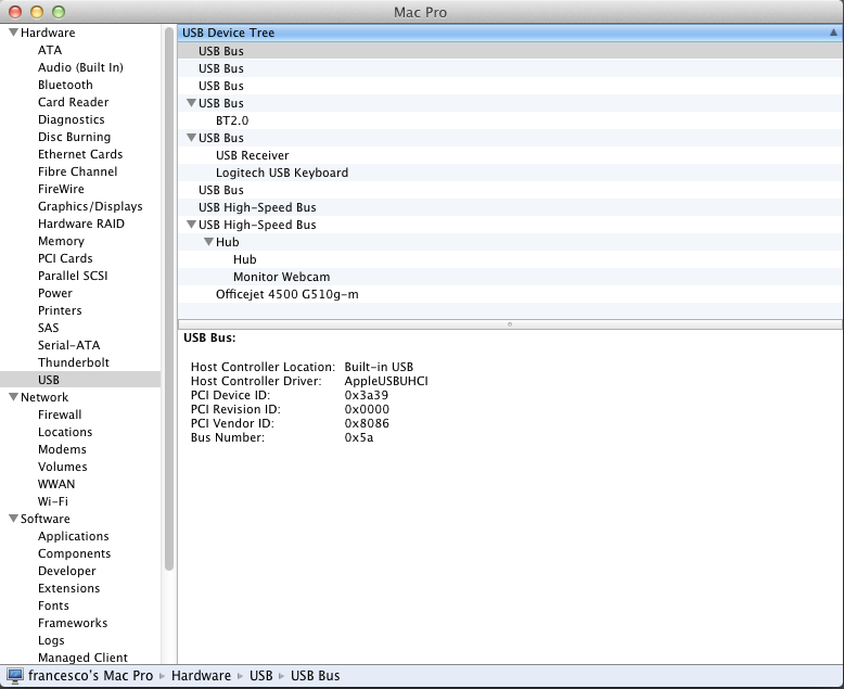

NeXtor Posted July 31, 2011 Share Posted July 31, 2011 Perchè il kext per la rete l'hai installato dentro IONetworkingFamily? Hai provato ad installarlo semplicemente con Kext Helper? L'ho installato in IONetworkingFamily perchè con SnowLeopard l'ho sempre tenuto li ed ha sempre funzionato perfettamente, non ricordo dove avevo letto di metterlo li (con Snow)... L'unica cosa strana sono quei messaggi ripetuti AppleUSBCDC: start - initDevice failed hai provato ad utilizzare le porte usb? funzionano? Le porte funzionano, anche se adesso noto che ho alcuni dispositivi su delle porte usb con dicitura (Bus USB) che dice "Velocità fino a 12 Mb/sec", mentre altri dispositivi su porte usb (Bus USB ad alta velocità) che dice "Velocità fino a 480 Mb/sec"... Usb a 12Mb/sec: Cliccare per ingrandire Usb a 480Mb/sec: Cliccare per ingrandire Quello che mi preoccupava del log, soprattutto, era: Kext com.apple.driver.AppleHDAController - library kext com.apple.iokit.IOGraphicsFamily not found. Can't load kext com.apple.driver.AppleHDAController - failed to resolve library dependencies. Kext com.apple.driver.AppleHDAController failed to load (0xdc00800e). Failed to load kext com.apple.driver.AppleHDAController (error 0xdc00800e). Couldn't alloc class "AppleHDAController" Kext com.apple.GeForce - library kext com.apple.NVDAResman not found. Can't load kext com.apple.GeForce - failed to resolve library dependencies. Kext com.apple.GeForce failed to load (0xdc00800e). Failed to load kext com.apple.GeForce (error 0xdc00800e). Couldn't alloc class "NVKernel" Kext com.apple.driver.AudioAUUC - library kext com.apple.iokit.IOGraphicsFamily not found. Can't load kext com.apple.driver.AudioAUUC - failed to resolve library dependencies. Kext com.apple.driver.AudioAUUC failed to load (0xdc00800e). Failed to load kext com.apple.driver.AudioAUUC (error 0xdc00800e). Link to comment Share on other sites More sharing options...

copil Posted August 1, 2011 Share Posted August 1, 2011 Le usb sono riconosciute come interne nel system profiler? Link to comment Share on other sites More sharing options...
NeXtor Posted August 1, 2011 Share Posted August 1, 2011 Le usb sono riconosciute come interne nel system profiler? ho confrontato il mio profilo di sistema usb con il tuo ed è identico Link to comment Share on other sites More sharing options...
copil Posted August 1, 2011 Share Posted August 1, 2011 Se hai fissato nel dsdt oppure usi UHCIreset=Yes, USBBusFix=Yes le usb sono ok. Per la velocità le ho pure io quelle la nel system profiler. Link to comment Share on other sites More sharing options...
NeXtor Posted August 2, 2011 Share Posted August 2, 2011 Ho usato dsdt-patcher quindi dovrebbe essere tutto ok. Rimangono da capire gli altri errori che ho segnalato dal resoconto del kernel... Link to comment Share on other sites More sharing options...
