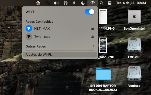

[mention=1083558]SavageAUS[/mention] Just change MaxKernel for AirportBrcmFixup to 22.9.9 so it doesn't load in Sonoma.
Just wanted to add that this worked perfectly. SoNoWiFi boots fast and Ventura has wifi.
Sent from my iPhone using Tapatalk

31 minutos atrás, MorenoAv disse:
obrigado@Max.1974,@cankiulascmnfye,
Mudei o MaxKernel para AirportBrcmFixup como sugerido e funciona, estou escrevendo isso no meu SoNoWifi...
Agora ele inicializa tão rápido quanto o meu Ventura, e eu recuperei o bluetooth, yahhh...
Enjoy my friend!!! Hope helped you!!!     :thumbsup_anim:
