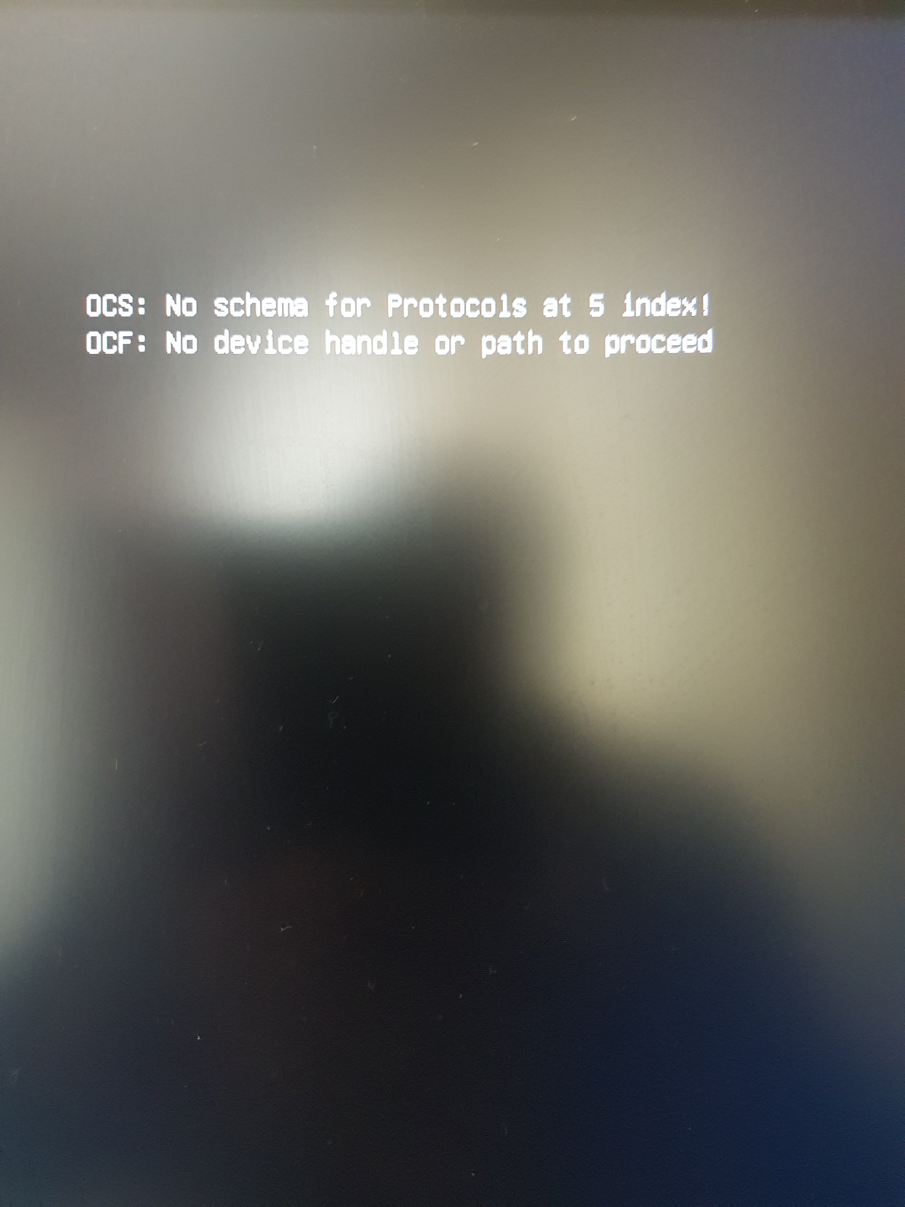

seha39 Posted April 30, 2020 Share Posted April 30, 2020 14 minutes ago, AudioGod said: @seha39 Sadece EFI'yi iki kez kontrol ettim ve hepsi bana doğru görünüyor, hatta sistemimde test ettim ve ilk kez önyüklendi. Bu hatayı alıyorum Link to comment Share on other sites More sharing options...
AudioGod Posted April 30, 2020 Author Share Posted April 30, 2020 (edited) 6 minutes ago, seha39 said: Bu hatayı alıyorum Tamam, daha fazla bir bios sıfırlaması yapmanız gerekiyor, böylece yapmanız gereken şey tüm gücü sistemden çıkarmak ve bios pilini birkaç dakika çıkarmak ve bu UEFI belleğinde sıkışmış önemsiz izleri tamamen temizleyecek hepsini bir araya getirin ve ayarlarınızı geri yükleyin ve tekrar deneyin. 3. kez şanslı umarım. Edited April 30, 2020 by AudioGod Link to comment Share on other sites More sharing options...

AudioGod Posted April 30, 2020 Author Share Posted April 30, 2020 (edited) 8 minutes ago, seha39 said: Aynı hatayı verdi bios pilini çıkarttım reset attım yine aynı yerde takildim.. Stuck on OCB: OcScanForBootEntries failure - Not Found Bunun nedeni, OpenCore'un mevcut ScanPolicy ile herhangi bir sürücü bulamaması nedeniyle, 0 olarak ayarlandığında tüm önyükleme seçeneklerinin gösterilmesine izin verilir Misc -> Security -> ScanPolicy -> 0 bu hata, sürücülerinizi görmediği anlamına gelir, tarama politikasının zaten doğru ayarlanmış olması gerekir, bu yüzden orada yanlış bir şey yapmalısınız. @Matgen84 any idea what he’s doing wrong, OC isn’t seeing he’s drives and I know already the scan policy etc is all correct so what else could it be? He’s doing something not right and the back and forth using google translate is gonna make my head explode soon. I need your clever mind here bro. Aaaggghhhhhh LoL Edited April 30, 2020 by AudioGod Link to comment Share on other sites More sharing options...
seha39 Posted April 30, 2020 Share Posted April 30, 2020 10 hours ago, AudioGod said: Stuck on OCB: OcScanForBootEntries failure - Not Found Bunun nedeni, OpenCore'un mevcut ScanPolicy ile herhangi bir sürücü bulamaması nedeniyle, 0 olarak ayarlandığında tüm önyükleme seçeneklerinin gösterilmesine izin verilir Misc -> Security -> ScanPolicy -> 0 bu hata, sürücülerinizi görmediği anlamına gelir, tarama politikasının zaten doğru ayarlanmış olması gerekir, bu yüzden orada yanlış bir şey yapmalısınız. @Matgen84 any idea what he’s doing wrong, OC isn’t seeing he’s drives and I know already the scan policy etc is all correct so what else could it be? He’s doing something not right and the back and forth using google translate is gonna make my head explode soon. I need your clever mind here bro. Aaaggghhhhhh LoL config pist bu config.plist Link to comment Share on other sites More sharing options...
seha39 Posted April 30, 2020 Share Posted April 30, 2020 11 minutes ago, AudioGod said: Stuck on OCB: OcScanForBootEntries failure - Not Found Bunun nedeni, OpenCore'un mevcut ScanPolicy ile herhangi bir sürücü bulamaması nedeniyle, 0 olarak ayarlandığında tüm önyükleme seçeneklerinin gösterilmesine izin verilir Misc -> Security -> ScanPolicy -> 0 bu hata, sürücülerinizi görmediği anlamına gelir, tarama politikasının zaten doğru ayarlanmış olması gerekir, bu yüzden orada yanlış bir şey yapmalısınız. @Matgen84 any idea what he’s doing wrong, OC isn’t seeing he’s drives and I know already the scan policy etc is all correct so what else could it be? He’s doing something not right and the back and forth using google translate is gonna make my head explode soon. I need your clever mind here bro. Aaaggghhhhhh LoL Ben rx570 ekran kartı üzerinden dp kablo ile görüntü alabiliyorum dahili işlemcinin sadece hdmi port çıkışı var. Birde işletim sistemi corsair mp510 m2 240gb ssd üzerinde kuruludur. Link to comment Share on other sites More sharing options...
Matgen84 Posted April 30, 2020 Share Posted April 30, 2020 51 minutes ago, AudioGod said: Stuck on OCB: OcScanForBootEntries failure - Not Found Bunun nedeni, OpenCore'un mevcut ScanPolicy ile herhangi bir sürücü bulamaması nedeniyle, 0 olarak ayarlandığında tüm önyükleme seçeneklerinin gösterilmesine izin verilir Misc -> Security -> ScanPolicy -> 0 bu hata, sürücülerinizi görmediği anlamına gelir, tarama politikasının zaten doğru ayarlanmış olması gerekir, bu yüzden orada yanlış bir şey yapmalısınız. @Matgen84 any idea what he’s doing wrong, OC isn’t seeing he’s drives and I know already the scan policy etc is all correct so what else could it be? He’s doing something not right and the back and forth using google translate is gonna make my head explode soon. I need your clever mind here bro. Aaaggghhhhhh LoL @AudioGod You're right: Misc -> Security -> ScanPolicy -> 0 is the solution for this issue. Which EFI Folder does he use? He boot from USB or SSD? Catalina already install! Very strange, your EFI folder works well. Maybe, its ssd is defective or macos is incorrectly installed. Link to comment Share on other sites More sharing options...
AudioGod Posted April 30, 2020 Author Share Posted April 30, 2020 1 minute ago, Matgen84 said: @AudioGod You're right: Misc -> Security -> ScanPolicy -> 0 is the solution for this issue. Which EFI Folder does he use? He boot from USB or SSD? Catalina already install! Very strange, your EFI folder works well. Maybe, its ssd is defective or macos is incorrectly installed. Yeah your probably right I reckon. I made the EFI for him and put in all he's details and even tested it on my hack over here and it works for me. Im abit lost now...lol Link to comment Share on other sites More sharing options...
seha39 Posted April 30, 2020 Share Posted April 30, 2020 3 minutes ago, Matgen84 said: @AudioGod You're right: Misc -> Security -> ScanPolicy -> 0 is the solution for this issue. Which EFI Folder does he use? He boot from USB or SSD? Catalina already install! Very strange, your EFI folder works well. Maybe, its ssd is defective or macos is incorrectly installed. Corsair mp510 240gb m2ssd 'den önyükleme yapıyor sistem birde sapphire rx570 8gb ekran kartından dp kablo ile görüntü alıyorum dahili graphic kartın hdmi çıkışı var sadece ondanda görüntü alamiyorum. Link to comment Share on other sites More sharing options...

seha39 Posted April 30, 2020 Share Posted April 30, 2020 2 minutes ago, Matgen84 said: İngilizce'ye çevirmek için lütfen Google çevirisini kullanın. Daha pratik. Corsair mp510 is booting from 240gb m2ssd, the system is also getting the image from sapphire rx570 8gb video card with dp cable, the internal graphic card has hdmi output, I just can't get the image from it Link to comment Share on other sites More sharing options...
Matgen84 Posted April 30, 2020 Share Posted April 30, 2020 Just now, seha39 said: Corsair mp510 is booting from 240gb m2ssd, the system is also getting the image from sapphire rx570 8gb video card with dp cable, the internal graphic card has hdmi output, I just can't get the image from it I don't understand: Catalina is installed or not. Have you tried to boot with a USB installation key instead fo your M2 SSD. Link to comment Share on other sites More sharing options...
seha39 Posted April 30, 2020 Share Posted April 30, 2020 4 minutes ago, Matgen84 said: I don't understand: Catalina is installed or not. Have you tried to boot with a USB installation key instead fo your M2 SSD. When I replace the installed clover file with the opencore file and restart, I encounter this error in the boot menu. 1 Link to comment Share on other sites More sharing options...
Matgen84 Posted April 30, 2020 Share Posted April 30, 2020 (edited) 7 minutes ago, seha39 said: When I replace the installed clover file with the opencore file and restart, I encounter this error in the boot menu. Have you tried to boot with a OpenCore's USB installation key instead of your M2 SSD. EDIT: Can you try to remove SSD entries in Device proprieties section in the config.plist. Try to boot again. Edited April 30, 2020 by Matgen84 1 Link to comment Share on other sites More sharing options...
seha39 Posted April 30, 2020 Share Posted April 30, 2020 9 minutes ago, Matgen84 said: I don't understand: Catalina is installed or not. Have you tried to boot with a USB installation key instead fo your M2 SSD. When I replace the clover file installed in the system with the opencore file and restart, I get this error in the boot menu. I don't have a USB stick. Link to comment Share on other sites More sharing options...
AudioGod Posted April 30, 2020 Author Share Posted April 30, 2020 (edited) 4 minutes ago, seha39 said: When I replace the clover file installed in the system with the opencore file and restart, I get this error in the boot menu. I don't have a USB stick. Have you got a spare hard drive or ssd that you can use to do a test install with by any chance? Or using a Catalina install thumb drive can you boot to the first install page using opencore? this will at least point towards where the trouble is. Edited April 30, 2020 by AudioGod 1 Link to comment Share on other sites More sharing options...
seha39 Posted April 30, 2020 Share Posted April 30, 2020 2 minutes ago, AudioGod said: Have you got a spare hard drive or ssd that you can use to do a test install with by any chance? yes there is a samsung evo 500gb ssd i used for tow recovery Link to comment Share on other sites More sharing options...
Matgen84 Posted April 30, 2020 Share Posted April 30, 2020 @AudioGod What do you think about SSD entries in Device Proprieties section in the config.plist: @seha39 should remove them?? Link to comment Share on other sites More sharing options...
