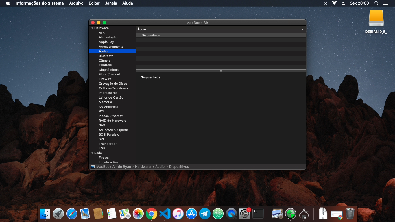

Boa noite glr, estou com dificuldade em ativa o audio no meu hackintosh, sou leigo nessa área no entanto falta apenas audio ou bluetooth. Segue as especs do notebook:
Modelo: Samsung Ativ Book 2
Placa mae: Samsung NP270E5G-KD1BR
Video: Intel HD Graphics 4000
Processador: Intel Core I3-3110M 2.4Ghz
Bluetooth: Qualcomm Atheros AR3012
Audio: Realtek ALC269 @ Intel Partner Point PCH
Ja tentei vários métodos com AppleALC, mas nao tive êxito.
Segue o print:
2091169762_CapturadeTela2019-06-21as20_00_02.thumb.png.b5bb07c4d694bb8afd9a532a723b6da2.png
O meu é ALC269 suporta os seguintes layouts: layout 1-11, 13-21, 27-30, 32, 33, 35, 40, 45, 55, 58, 66, 76, 88, 93, 99, 127, 188
Testei ate o 35, devo continuar testando, mesmo o sistema não reconhecendo nada do meu audio?

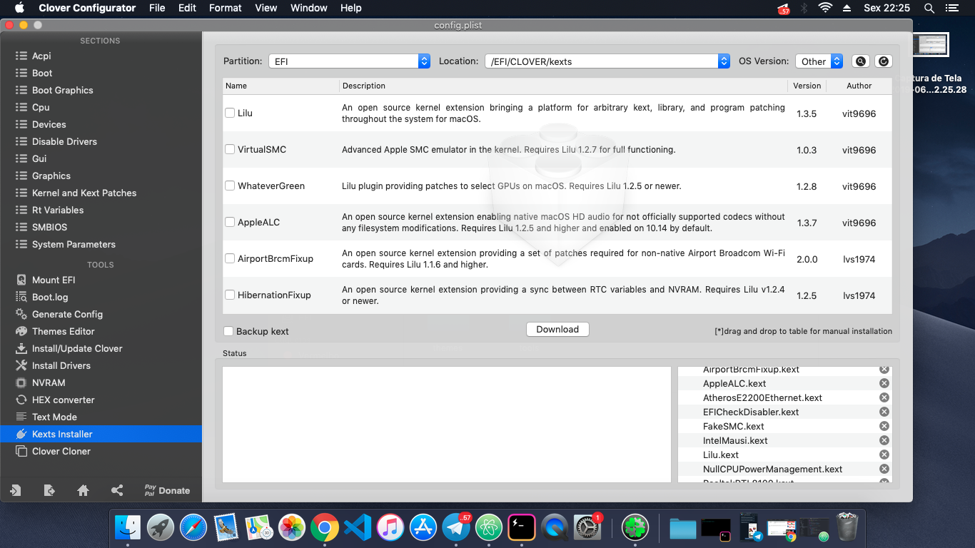

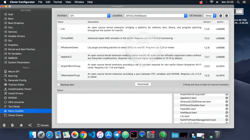

Lilu e AppleALC:
478075617_CapturadeTela2019-06-21as22_25_52.thumb.png.12bd5729b51043a3eb810127a90d06db.png

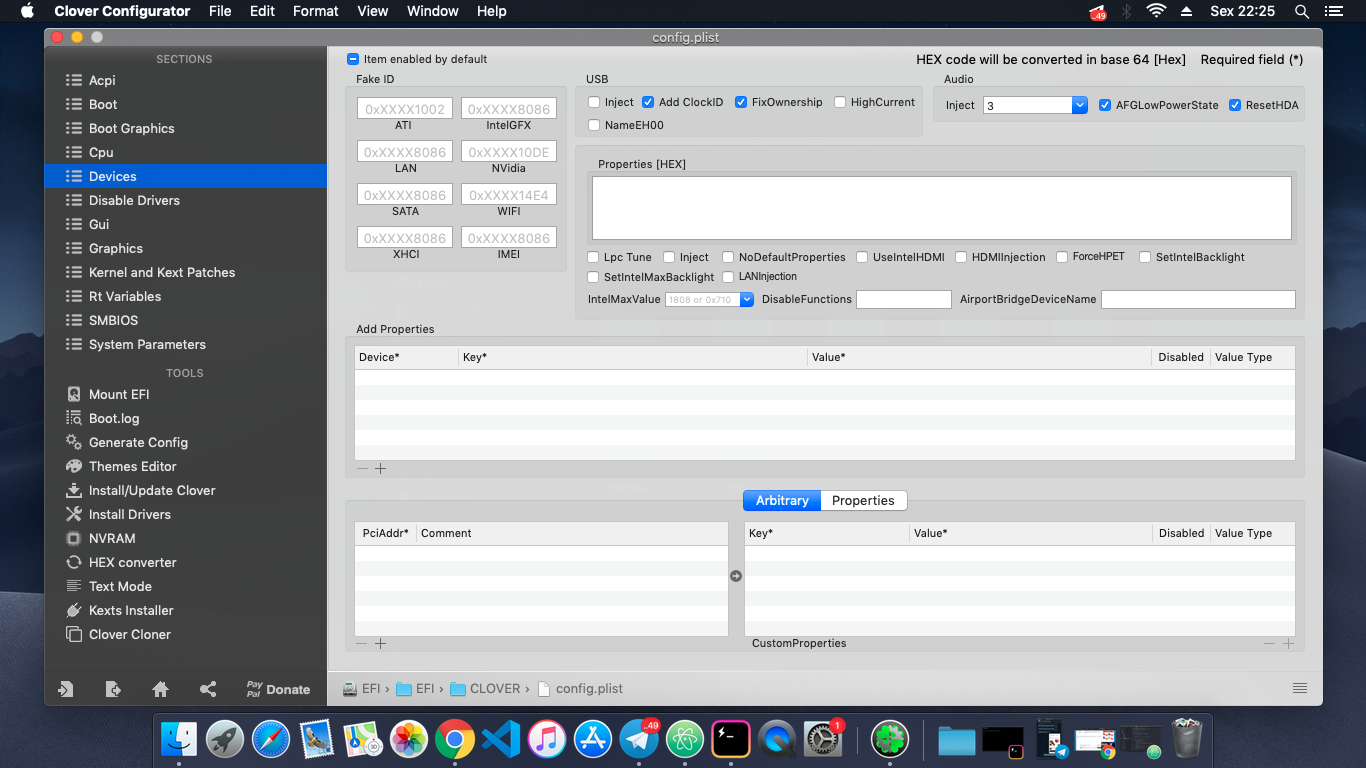

Está usando esses patches?
ALZA to HDEF
414c5a41
48444546
HDAS to HDEF
48444153
48444546
CAVS to HDEF
43415653
48444546
AZAL to HDEF
415A414C
48444546
E pra Notebooks o layout-id é 3, depois de injetar esses patches e layout-id, limpe a NVRam e desliga e liga a maquina.
