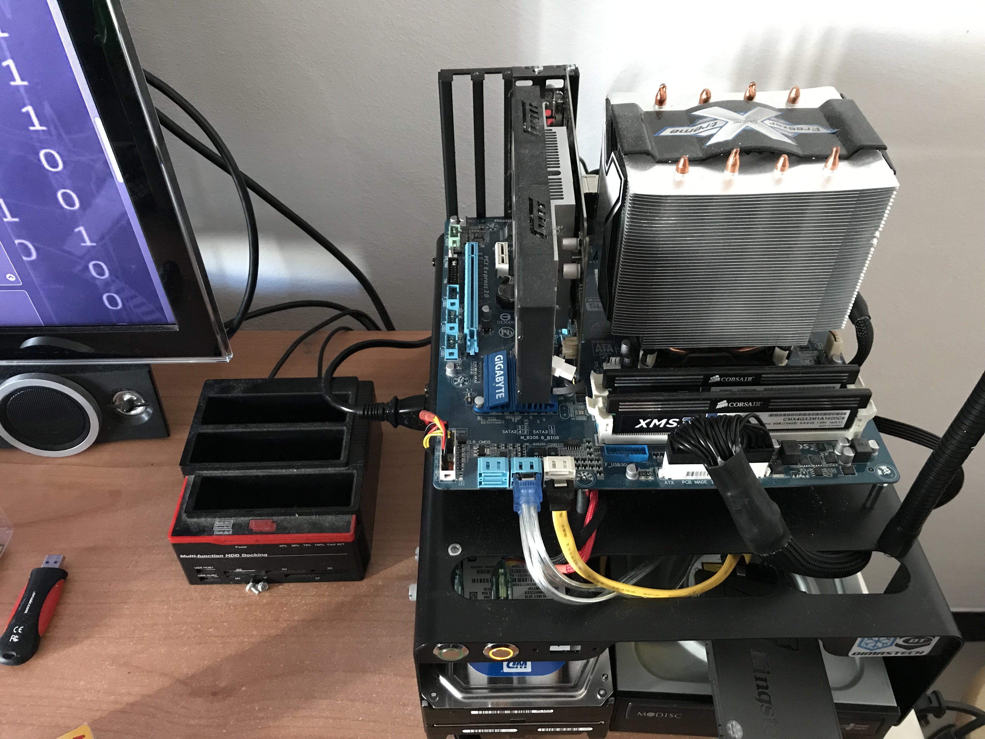

dipende dal budget che ci puoi mettere e cosa ci devi fare... Z97, Z170, Z270, Z370 praticamente cantano, le Z390 anche se recentissime sono sulla stessa strada. Se non devi installare mojave la 1060 che hai va benissimo, altrimenti le AMD 560,570,580, vega 56 e 64 si aggiungono al coro
Vorrei usarr le dd3 che ho è il 3570k che ho, purtroppo sta gigabyte costata un sacco di soldi ma è la prima volta che una mainboard mi lascia per il BIOS ...domattina cerco di farla partire ma non da segni di vita...
beh se vuoi riutilizzare lo stesso hardware che hai a bordo, ovvio che dovrai acquistare qualcosa di equivalente
è questa giusto
http://it.gigabyte.com/products/page/mb/ga-z77x-up5_threv_10#kf
un fracco di roba ma non il dual BIOS
togli la batteria tampone, rimuovi tutte le periferiche, controlla che i condensatori non abbiano rigonfiamenti e prova a riavviarla con il minimo collegato e cioè scheda video e 1 banco RAM e vedi se si accende e riesci ad entrare nel BIOS
PS: ce l'ha il dual bios
GIGABYTE 3D BIOS (Dual UEFI)
quindi vedi sulla mobo lo switch per passare all'altro
è questa giusto
Il problema è che non penso si trovi in giro...son passati un po' di anni da quando è uscita...
7 hours ago, iCanaro said:
ho modificato il post, mi pare che abbia il dual BIOS quindi individua lo switch sulla mobo per passare all'altro BIOS
Si lo so ma mi sa che ho resettato il BIOS di riserva...cmq la mainboard ha qualcosa che non va sicuro. Non mi era mai successo che schiaccia il pulsante e non da nessun segno di vita...e dopo qualche minuto invece parte...della serie tutte a me capitano.
2 hours ago, iCanaro said:
o ti stà abbandonando la scheda madre oppure potrebbe essere anche l'alimentatore
Ho provato un vecchio alimentatore alimentando solo la mail e a differenza di quello montato si avvia 1 attimo e poi si spegne, quindi  presumo sia la mainboard. Pensa che tempo fa l'avevo data x morta poi mente facevo vari tentativi, staccando l'usb della tastiera magicamente si è alimentata ed è partita. Mi sa che mi posso mettere alla ricerca di qualcosa che gli assomiglia... E provare con una nuova main (anche usata per provare a recuperare qualcosa), altrimenti devo prendere CPU,main e ram tutto nuovo (:

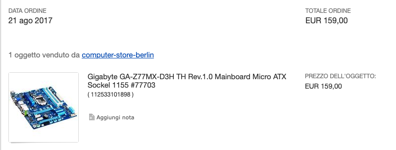

Ciao , sto aspettando mi arrivi la CPU x il nuovo PC , nel caso potrei vendere la MOBO del PC Desktop leggi in firma ......
Sempre ci mettiamo d'accordo sul prezzo , anche io la comprai usata 2 anni fa , se non erro a 150 euri , era praticamente introvabile già a suo tempo

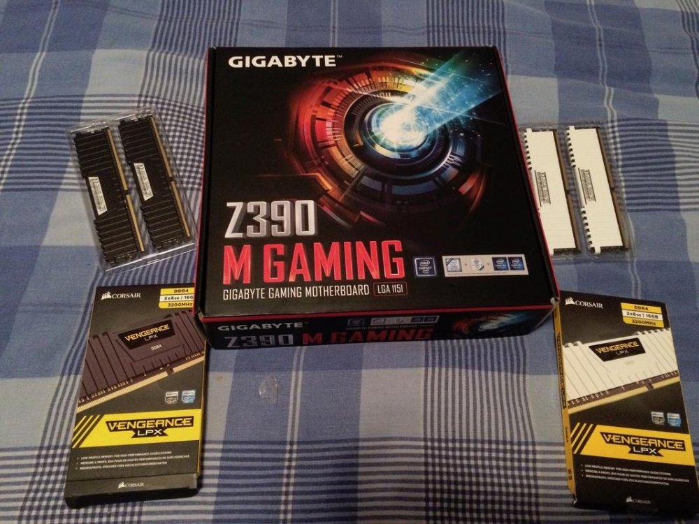

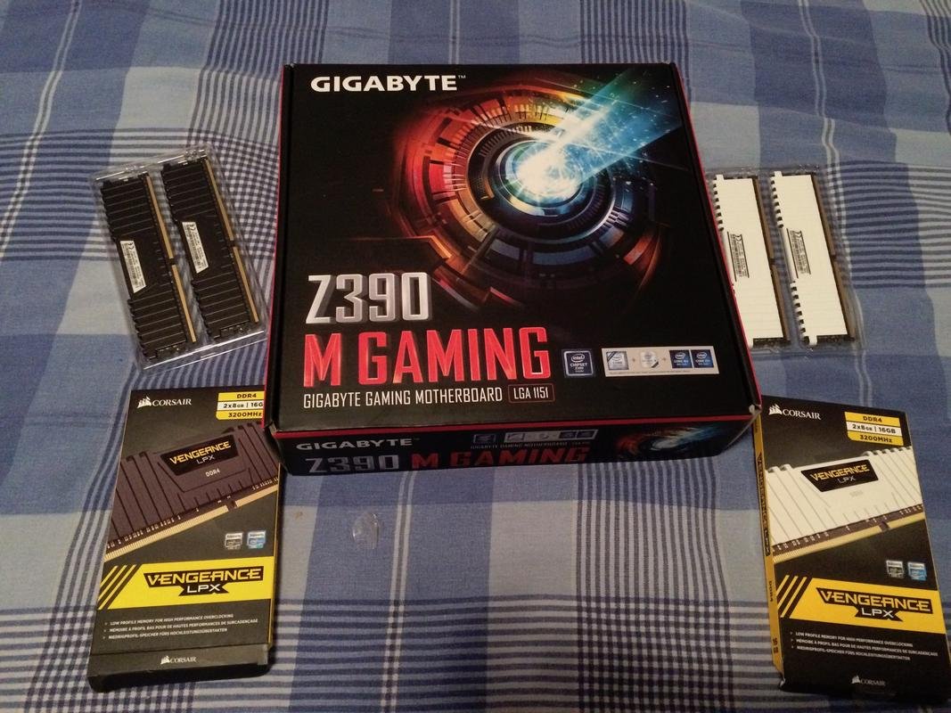

Cpu 8700 , Mobo GA-Z390 M Gaming , 32GB Ram 3200Mhz , SSD 970 Pro 512 aggiunti a componenti acquistati poco fa , Banchetto , Alimentatore Corsair 750 modulare e VGA RX560 4GB OC che vorrei sostituire con la sorella maggiore o addirittura 1 VEGA 64 ....
Considera sono uno smanettone e x esigenze ho optato su questa soluzione , Temperature CPU dai 26° ai 32° , PC acceso 24H su 24

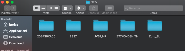

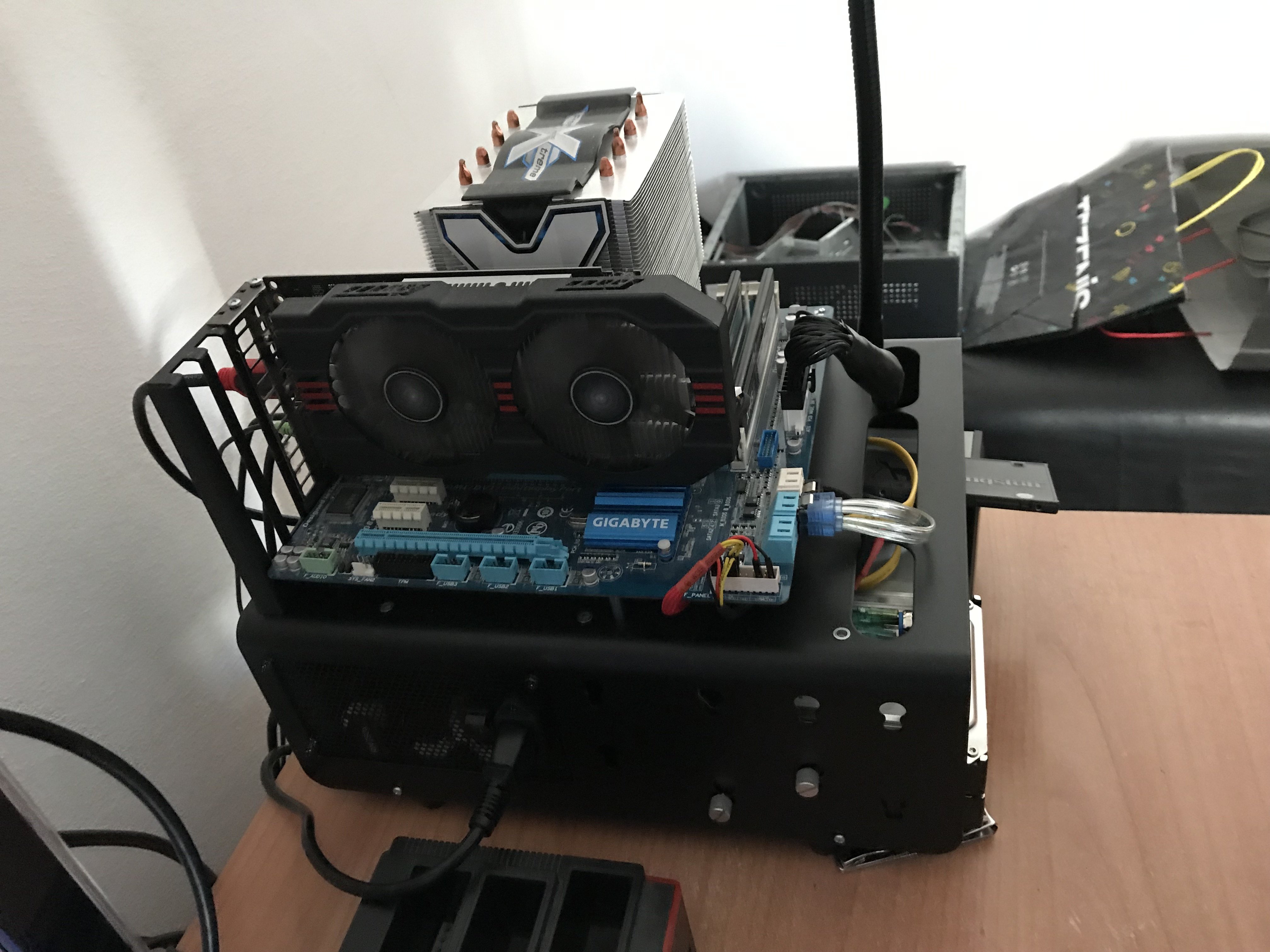

Bella bestia. Poi riadatti  EFI con tuo vecchio HD?
Riadatto x modo di dire , uso la cartella OEM di Clover con le configurazioni degli Hack fatti sin ora , scollego questo SSD e lo posso collegare a questi Hack e senza far nulla avvia regolare con impostazioni perfettamente funzionanti  e comunque dopo aver compreso l'utilità e le molteplici funzioni di Clover che non formatto un MacOS sono anni , con questa soluzione è una figata passare un HDD\SSD su più PC
