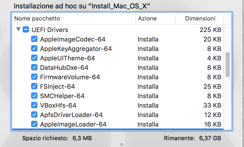

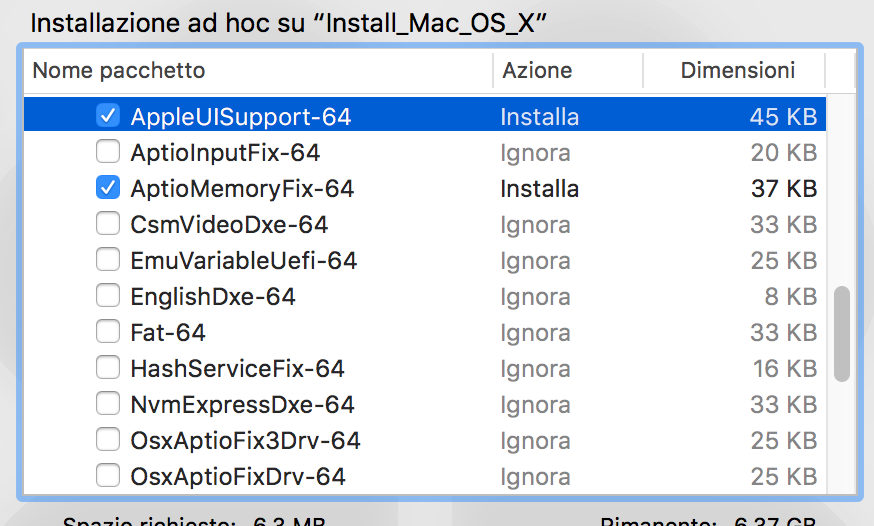

sto creando la usb con la tua guida
sono al boot loader
vanno bene così ?

58 minutes ago, foskvs said:
Hai Sierra 10.12.6?
10.12.2
risolto con una patch
1 hour ago, gengik84 said:
quella da 22 mb la puoi cancellare direttamente
in generale riguardo al tuo discorso.. basta che tu zippi l'installer...e poi lo cancelli..
sono al boot loader
vanno bene così ?

nella guida
Per installazione Legacy:
Mettete i flag come da foto
Procediamo con l’installazione
non si vedono le immagini per i settaggi
Edited by iconoclash
come non si vedono?
io li vedo
comunque
installa nella ESP
Bootloader: boot0ss
driver64: fsinject e apfsdriverloader

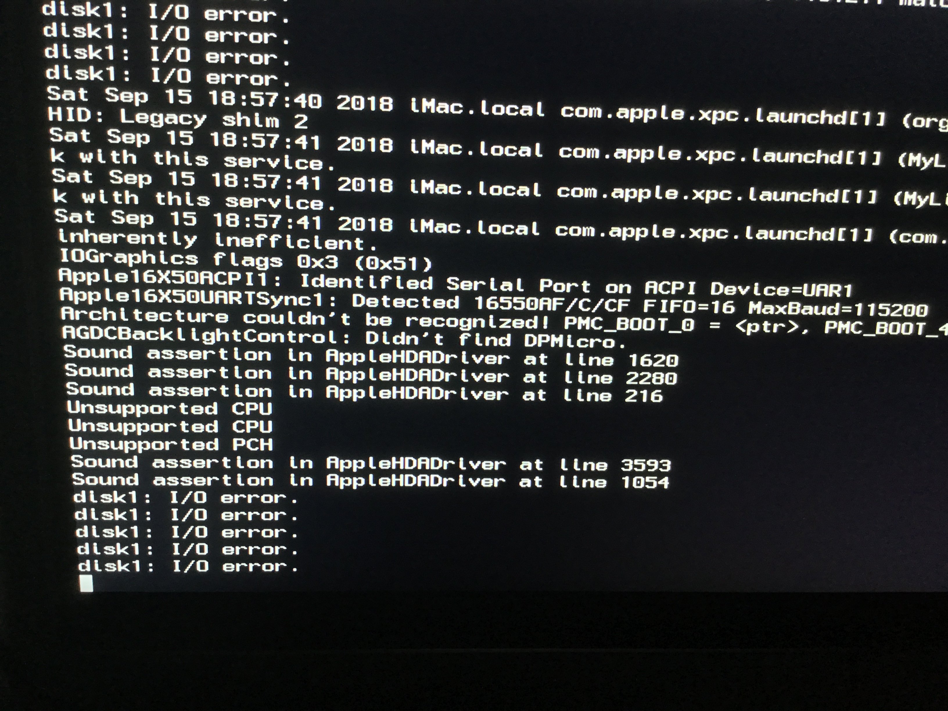

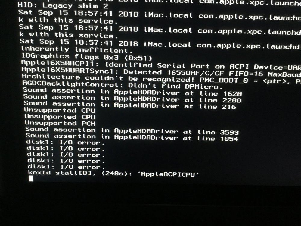

Cosa puo essre ?

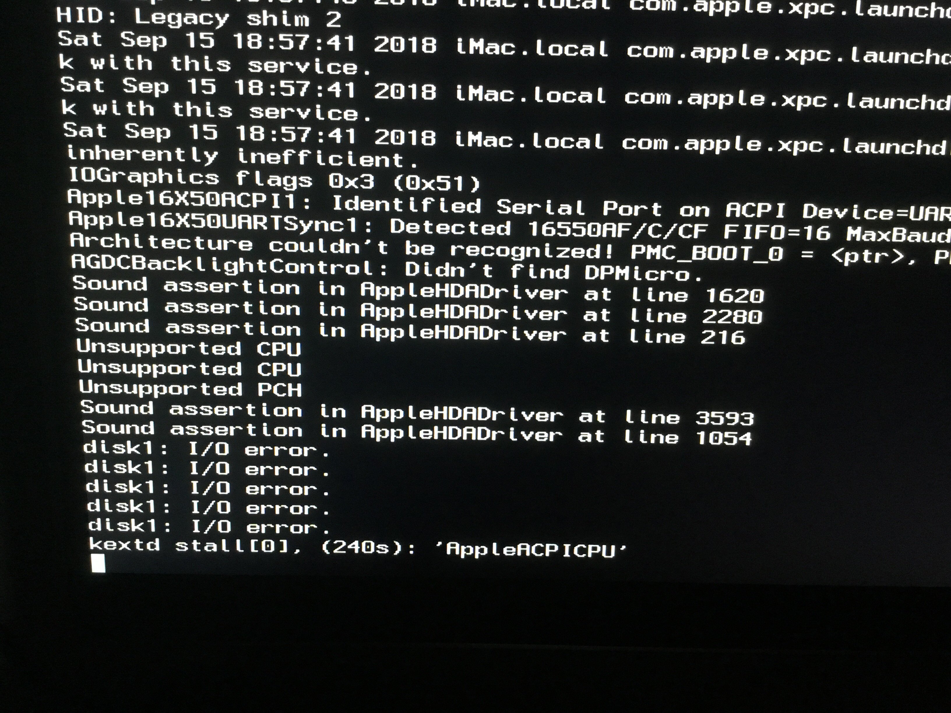

Sto provando ad installare high Sierra , forse é troppo per il pc. Rimango a Sierra e magari aggiorno dalla 10.12.02 accetto consigli .
Ho problemi con il boot
quale versione di clover stai usando?
usa l'ultima release e sposta i kext in other
Ora funziona sei un mito . Ho usato i vecchi kext sto installando però credo che ora vadano aggiornati ed aggiunti altri ... weg e lilu come minimo .

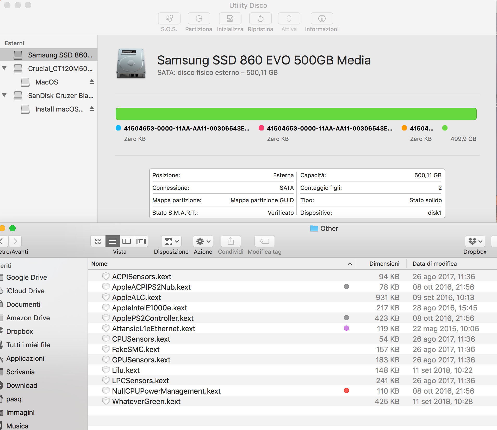

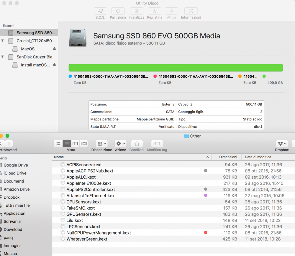

ho aggiornato i Kext ma l'hd samsung vi pare normale ? perché il sistema non lo vede
8 hours ago, iCanaro said:
prova ad aggiungere questo
AHCIPortInjector.kext.zip

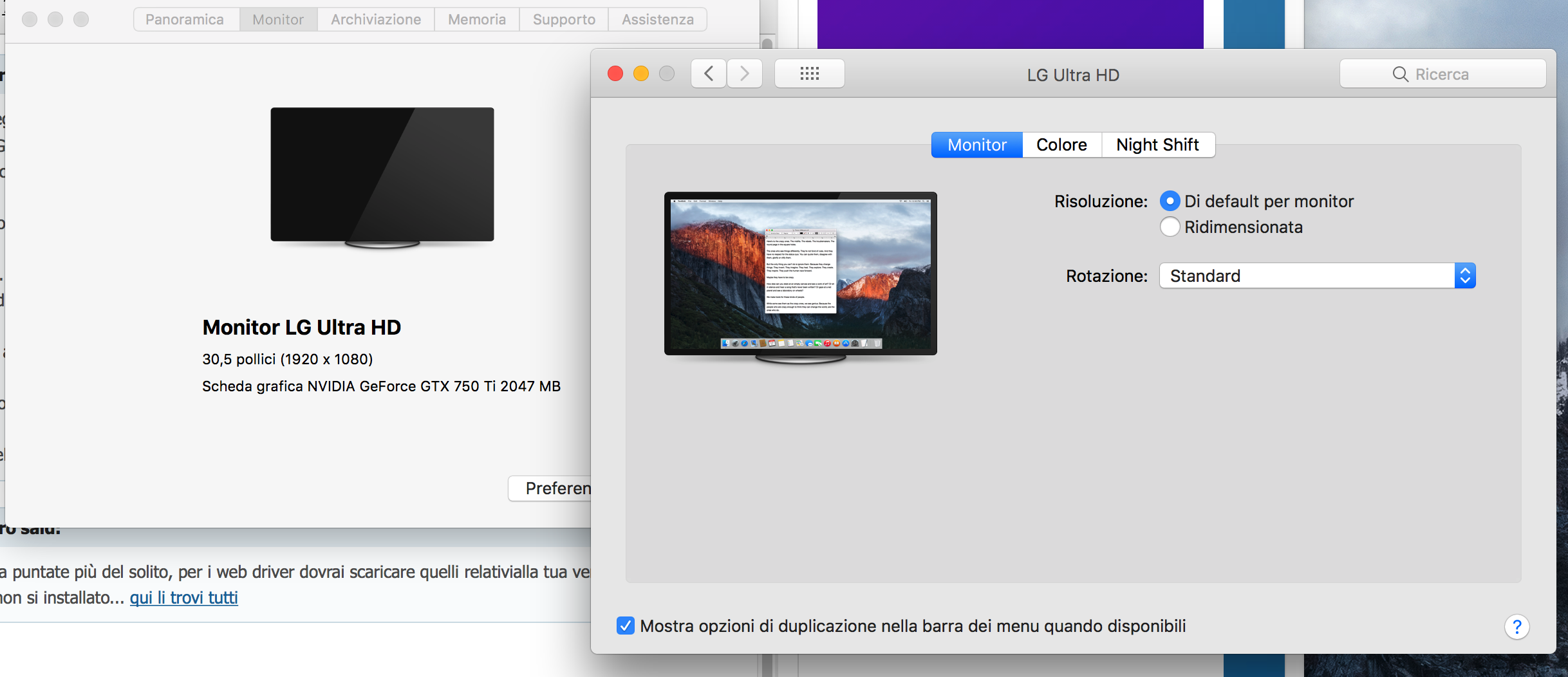

ce una cosa che proprio non capisco perché non mi fa scegliere la risoluzione del monitor, vedete foto.
ho un lg 4k collegato in hdmi con cavo della lg in win vado a 4k 60 mhz niente Display Port sulla mia video, può arrivare a 4000 con 2 hdmi collegati insieme se il monitor lo supporta ma onestamente non so proprio come.
