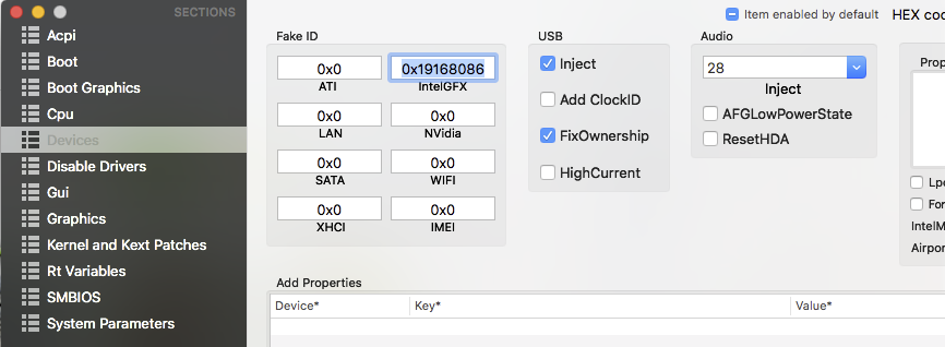

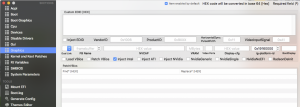

gengik84 Posted February 26, 2018 Share Posted February 26, 2018 oltre alle prove con i vari platform-id prova ad inserire come FakeID 0x19168086 Link to comment Share on other sites More sharing options...
escozzaro71 Posted February 26, 2018 Share Posted February 26, 2018 Ok, ci provo. Gli altri 2 precenti provati, niente da fare! Qualche buona notizia, ho installato nuovamente high sierra su disco USB ho installato l'ultimo clover con config : 19260000 avviato e non si è blocato, ora sta rifacendo la chache e riavvio. clover zip Non capisco se l'accelerazione grafica è attiva, come faccio? Ora prova ad inseire SSDT-Disable_DGPU.aml c'è un farfallio quando apro clover manager, per cui l'accellerazione grafica non è attiva Visto che ho cambiato hardisk esterno, presumo che quello aveva qualche probelma. Mi scuso con tutti Non trovo altra spiegazione. Ora, faccio i test con i vari FakeID che mi avete postato. Speriamo bene. No fake id - IG Platform ID Con SSDT-Disable_DGPU.aml non parte! Scusate, avevo dimenticato inseirto il FakeID fisso nel clover 12345678 Rifaccio tutto di nuovo. CLOVER.zip Link to comment Share on other sites More sharing options...

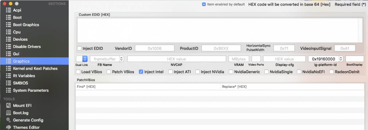

escozzaro71 Posted February 26, 2018 Share Posted February 26, 2018 Scuasami noi abbiamo FakeID e ig-platform-id mi date i valori non vorrei fare pasticci per ora ho fakeID 0x0 e ig-platform-id 191b0000 e sto avviando - si è blocacto, Link to comment Share on other sites More sharing options...
iCanaro Posted February 26, 2018 Share Posted February 26, 2018 Calma e sangue freddo, vedi post jolly sopra, il fakeID che non hai messo non va bene come non detto... mi hanno anticipato 1 Link to comment Share on other sites More sharing options...

escozzaro71 Posted February 26, 2018 Share Posted February 26, 2018 Il problema è lo schermo 4k. Prova a mettere nel config Fake-id Intel 19168086 e poi prova i vari ig-platform 19160000 191b0000 191e0000 19260000. Prova anche a variare la DVMT nel bios mettendo prima 96 e poi 64. Con ognuno di questi valori devi provare tutti gli ig-platform Ho 64 oppure 128 Link to comment Share on other sites More sharing options...
MARZILLO Posted February 26, 2018 Share Posted February 26, 2018 prova uno e poi l'altro Link to comment Share on other sites More sharing options...
escozzaro71 Posted February 26, 2018 Share Posted February 26, 2018 Vediamo se ho capito male. Nella schermata di FAkeID intel ci va 0x19168086 invece di 0x0 Nella schermata di ig-platform-id ci vanno uno di questi 19160000 191b0000 191e0000 19260000. Link to comment Share on other sites More sharing options...
MARZILLO Posted February 26, 2018 Share Posted February 26, 2018 yes Link to comment Share on other sites More sharing options...
escozzaro71 Posted February 26, 2018 Share Posted February 26, 2018 Ho create i vari config.1.plist .2.plist e così ivai, e li avvio da options per i vari test. Visto che mi fa scegliere quale cofing.pllist utilizare Link to comment Share on other sites More sharing options...

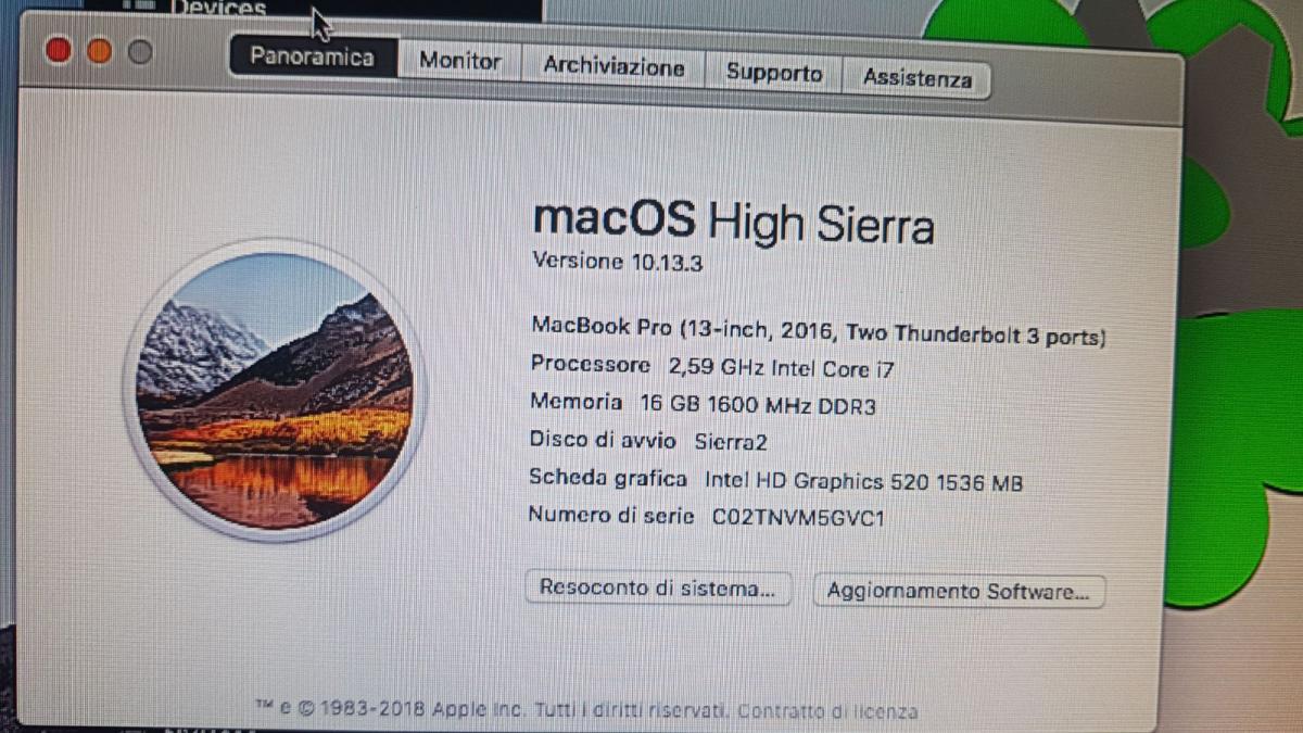

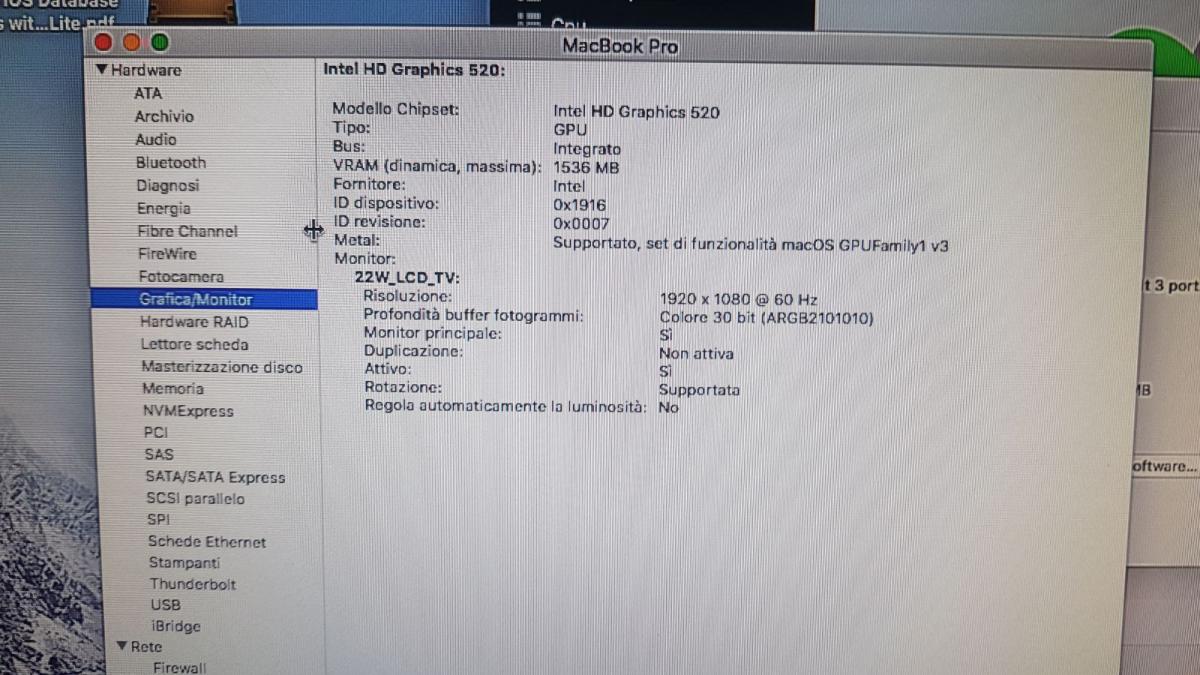

escozzaro71 Posted February 26, 2018 Share Posted February 26, 2018 Ho fatto tanti tentativi, e alla fine ho fatto un test diveso con questa configurazione l'accellerazione funziona, solo se collego un monitor hdmi al portatile. ora sto provando con i kxst dei clover che mi avete inviato. posto il clover potete verificare la cartella other di questo clover postato, infatti con questo in hdmi esterno l'accellerazione funziona. ho fatto anche un test con il vecchio clover, ma niente non si avvia. CLOVER ok cavo HDMI.zip Link to comment Share on other sites More sharing options...
escozzaro71 Posted February 26, 2018 Share Posted February 26, 2018 OK cosa debbo lasciare e aggiungere? Link to comment Share on other sites More sharing options...

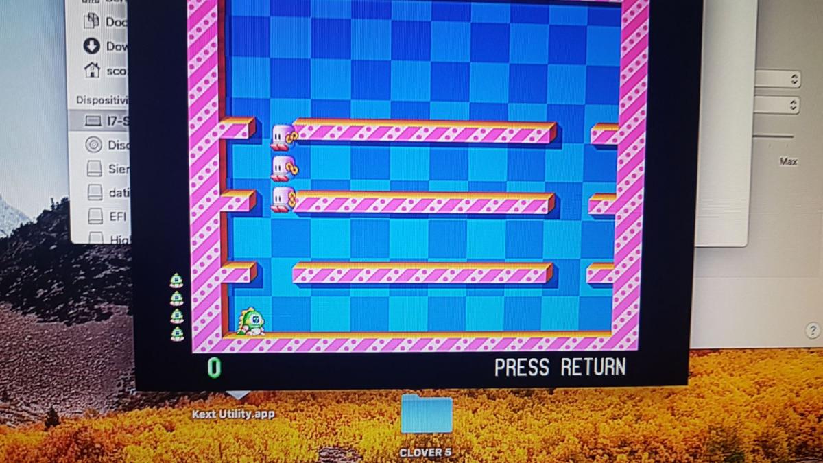

escozzaro71 Posted February 26, 2018 Share Posted February 26, 2018 Con questo clover c'è l'accellarazione grafica, ho messo un gioco buble buble che avevo è funziona, però su monitor hdmi esterno. nel vecchio clover quando metto il FakeID 123456789 funziona con il monitor del portatile ma il gioco che ha bisogno dell'accellerazione grafica non funziona. Link to comment Share on other sites More sharing options...

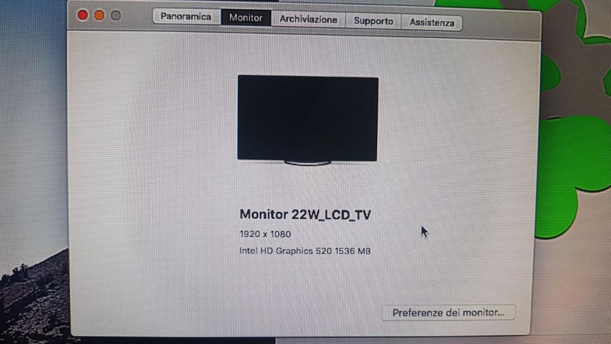

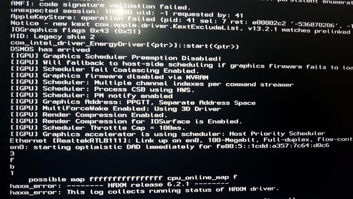

escozzaro71 Posted February 26, 2018 Share Posted February 26, 2018 Scusatemi, la mia preparazione non è il massimo. Non riesco a spiegarmi bene, Con quuesta configurazione utilizzando IntelGraphicsDVMTFixup.kext. e IntelGraphicsFixup.kext e il config.plist allegato il computer si avviamo, il monitor visualizza il registro di -v collegando il cavo hdmi del monitor esterno invece appare tutto correttamente, funziona sia audio che lan rj45 e accellerazione grafica Il problema è che il monitor del portatile non viene riconosciuto. Ora sto provando con tutte le variandi di ig-platform 19160000 191b0000 191e0000 19260000. Ecco le immagini di info config.plist.zip Link to comment Share on other sites More sharing options...
escozzaro71 Posted February 26, 2018 Share Posted February 26, 2018 Video 4K, dvmt ram da bios 64 per il momento CoreDisoplayFixUP messo ora in aggiunta a IntelGraphicsDVMTFixup.kext. e IntelGraphicsFixup.kext Come sempre il Mac si avvia, nel monitor interno non apppare la videata grafica, ma il long -v appena collego il cavo HDMi si vede il mac funzionante. e come se non vedesse il monitor interno per la gestione delle grafica. Ora post il clover completo. clover Notte, a domani. E grazie di Tutto CLOVER hdmi 2.zip Link to comment Share on other sites More sharing options...
