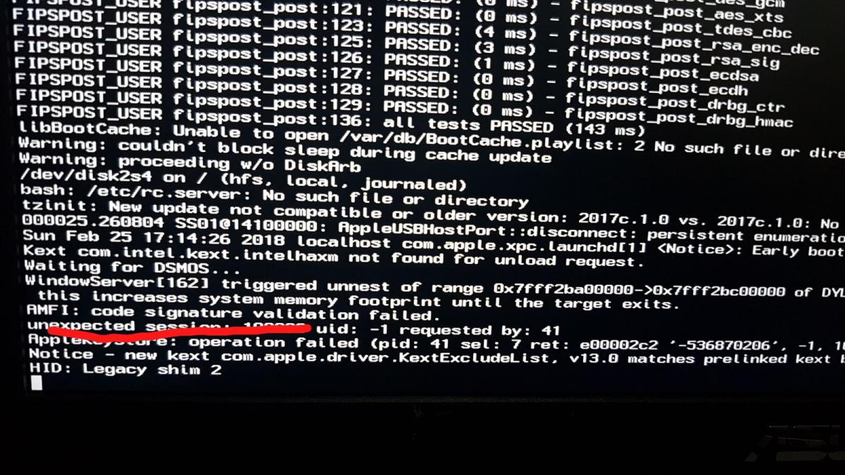

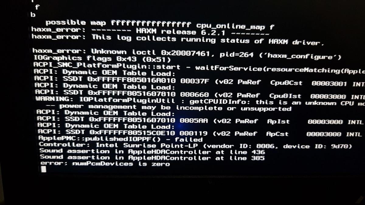

iCanaro Posted February 25, 2018 Share Posted February 25, 2018 Quando accendi il pc e ti compare clover, ti puoi spostare con le freccie da tastiera, ti sposti su options, dai invio e sei già sulla riga boot argoments, 3 volte invio ed aggiungi: -x -s pigi invio, esci e fai il boot NB: avrai la tastiera USA quindi dovrai cercarti i tasti, all'inizio è un po' complicato poi con il tempo si impara Link to comment Share on other sites More sharing options...

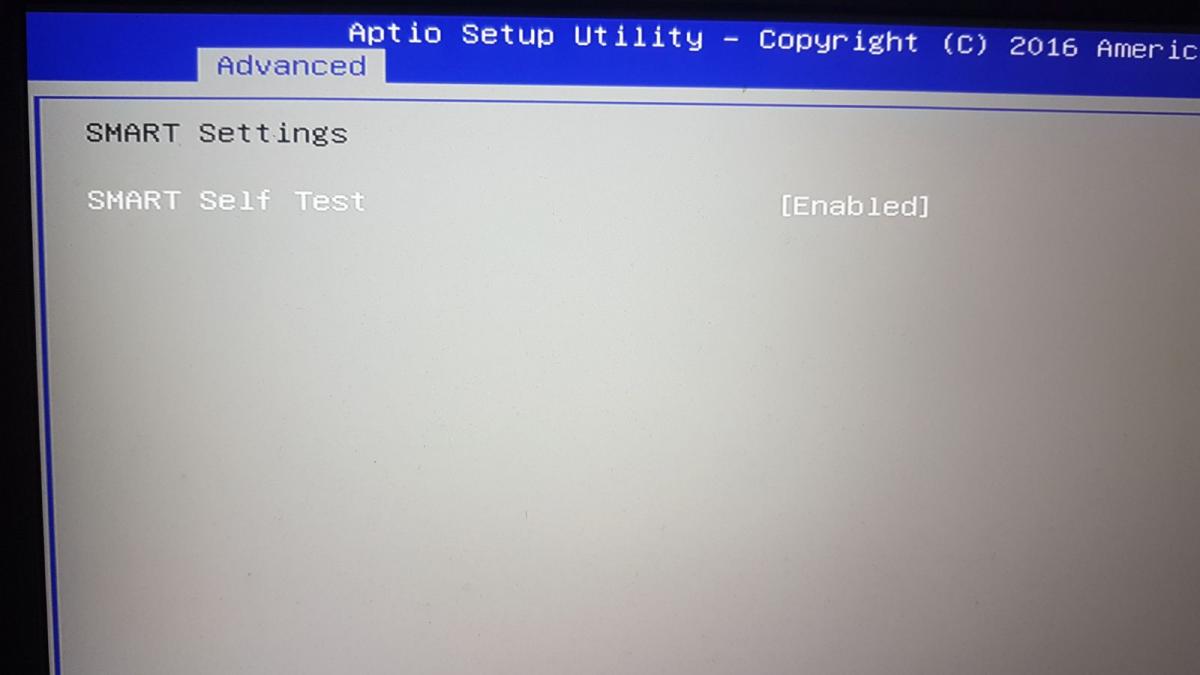

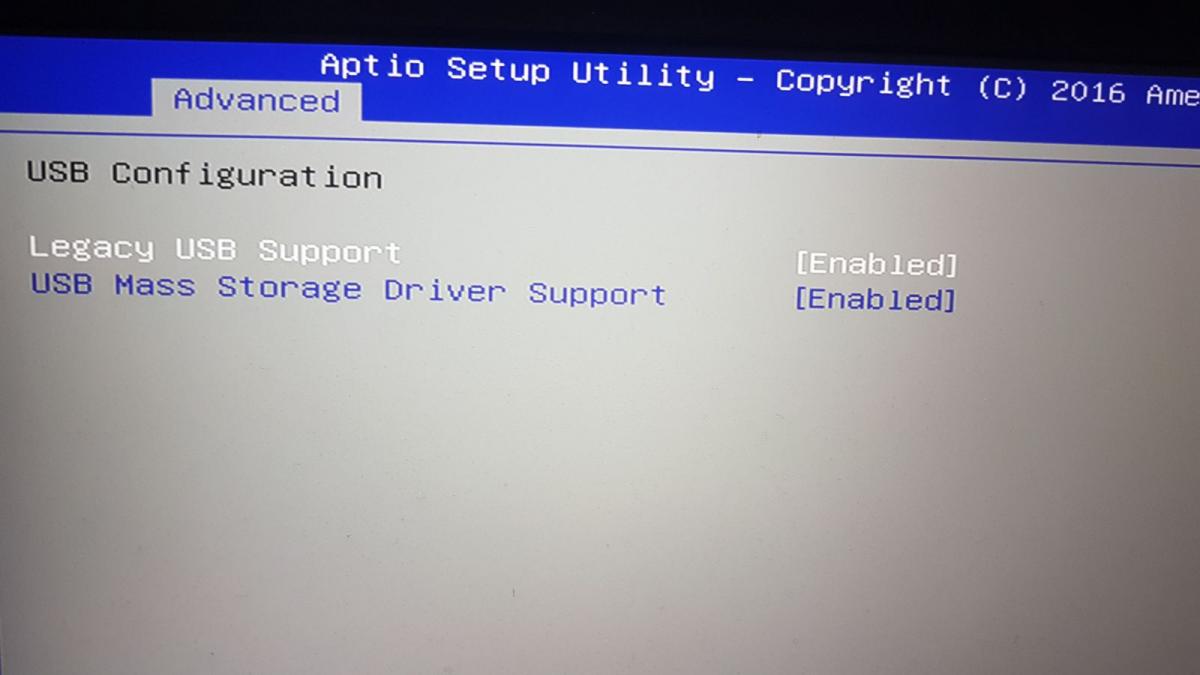

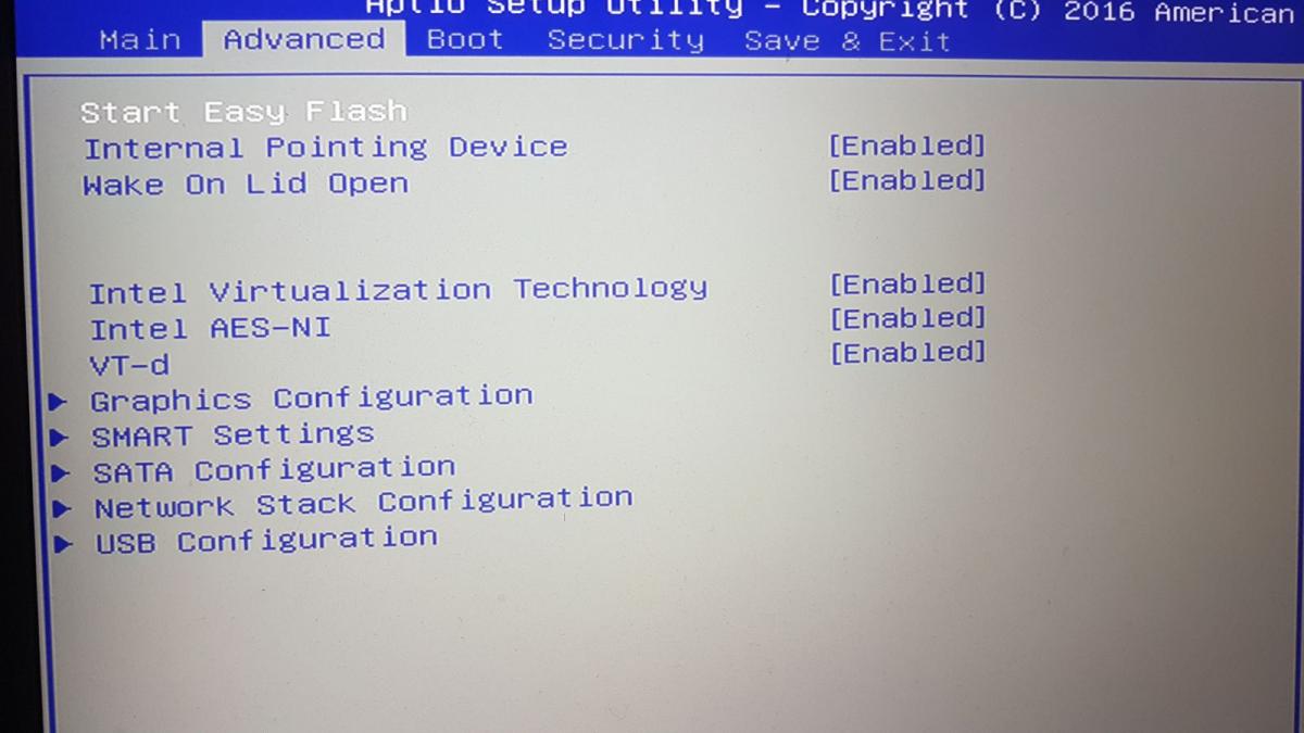

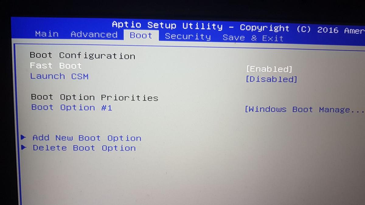

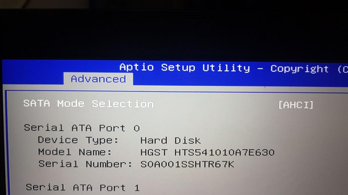

escozzaro71 Posted February 25, 2018 Share Posted February 25, 2018 Ecco il clover, sono partito dal EFI 2 di sopra. Allego anche le foto del bios Grazie Vincenzo CLOVER.zip Link to comment Share on other sites More sharing options...

escozzaro71 Posted February 25, 2018 Share Posted February 25, 2018 Fatto anche con -x -s Link to comment Share on other sites More sharing options...
iCanaro Posted February 25, 2018 Share Posted February 25, 2018 VD-t --> disable Link to comment Share on other sites More sharing options...
gengik84 Posted February 25, 2018 Share Posted February 25, 2018 escozzaro71 stai usando il dsdt che non è tuo... anche se fosse stesso identico portatile, non sai nemmeno la rispettiva versione bios Quindi è una cosa decisamente non corretta da fare inoltre hai i kext in una cartella nominata 10 NVWebDriverLibValFix.kext NvidiaGraphicsFixup.kext Questi per cosa? la Nvidia non funzionerà mai. Link to comment Share on other sites More sharing options...

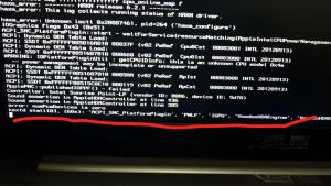

escozzaro71 Posted February 25, 2018 Share Posted February 25, 2018 Fatto, ma niente, come se tutto funziona con schermo NERO, ho inserito anche un cavo HDMI monitor per vedere se veniva riconosciuto, ma niente. Link to comment Share on other sites More sharing options...
escozzaro71 Posted February 25, 2018 Share Posted February 25, 2018 NVdia rimossi, pensavo che funzionasse. Concordo con gengik, detto questo prova con questa cartella. Chi volesse intervenire tenga conto del config ivi contenuto. Questo clover da ACPI Error a ripetizione Link to comment Share on other sites More sharing options...

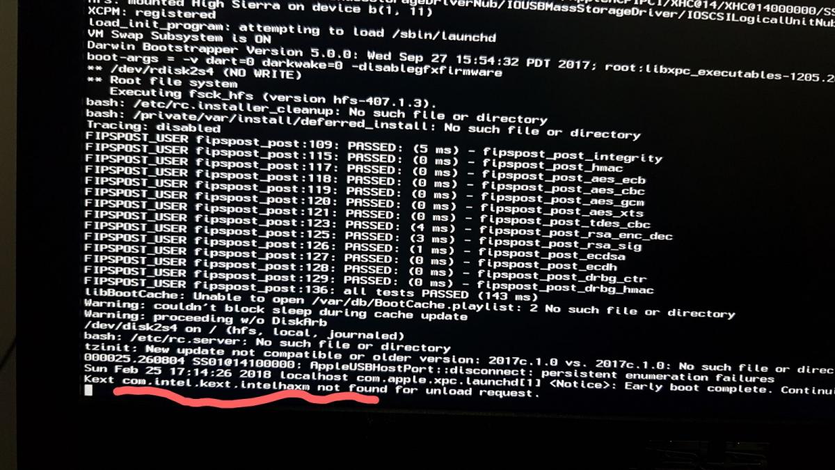

escozzaro71 Posted February 25, 2018 Share Posted February 25, 2018 Eccomi, lo inserisco nell'ultimo clover che mi hai invaito giusto!? All'interno di patch c'è: SSDT-Disable_DGPU.aml. lo sasclio?! Si è fermato qui, schermata 10 Link to comment Share on other sites More sharing options...
gengik84 Posted February 25, 2018 Share Posted February 25, 2018 hai lasciato comunque quel ssdt insieme al dsdt? Link to comment Share on other sites More sharing options...
escozzaro71 Posted February 25, 2018 Share Posted February 25, 2018 Si Link to comment Share on other sites More sharing options...
gengik84 Posted February 25, 2018 Share Posted February 25, 2018 ok...aspetta un attimo... Link to comment Share on other sites More sharing options...

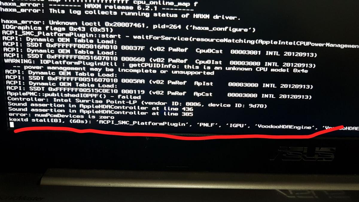

gengik84 Posted February 25, 2018 Share Posted February 25, 2018 Sostituisci CLOVER.zip Link to comment Share on other sites More sharing options...
escozzaro71 Posted February 25, 2018 Share Posted February 25, 2018 Si è fermato alla schermata 18. Link to comment Share on other sites More sharing options...
gengik84 Posted February 25, 2018 Share Posted February 25, 2018 nella gui di clover,vai nelle opzioni/fakeID e scrivi 0x12345678 prova nuovamente ad avviare Link to comment Share on other sites More sharing options...

Jolly Posted February 25, 2018 Share Posted February 25, 2018 Al boot di clover vai in option e lo trovi Link to comment Share on other sites More sharing options...
escozzaro71 Posted February 25, 2018 Share Posted February 25, 2018 In PCI Device ci sono diversi FakeID lan wifi sata xhci imi, è questa, quale? Link to comment Share on other sites More sharing options...
escozzaro71 Posted February 25, 2018 Share Posted February 25, 2018 trovata in Graphics Injector? giusto Link to comment Share on other sites More sharing options...
escozzaro71 Posted February 25, 2018 Share Posted February 25, 2018 Si è avviato! Link to comment Share on other sites More sharing options...
escozzaro71 Posted February 25, 2018 Share Posted February 25, 2018 Fato! Scheda Grafica Intel HD 520 OK WIFI NO OK Link to comment Share on other sites More sharing options...
