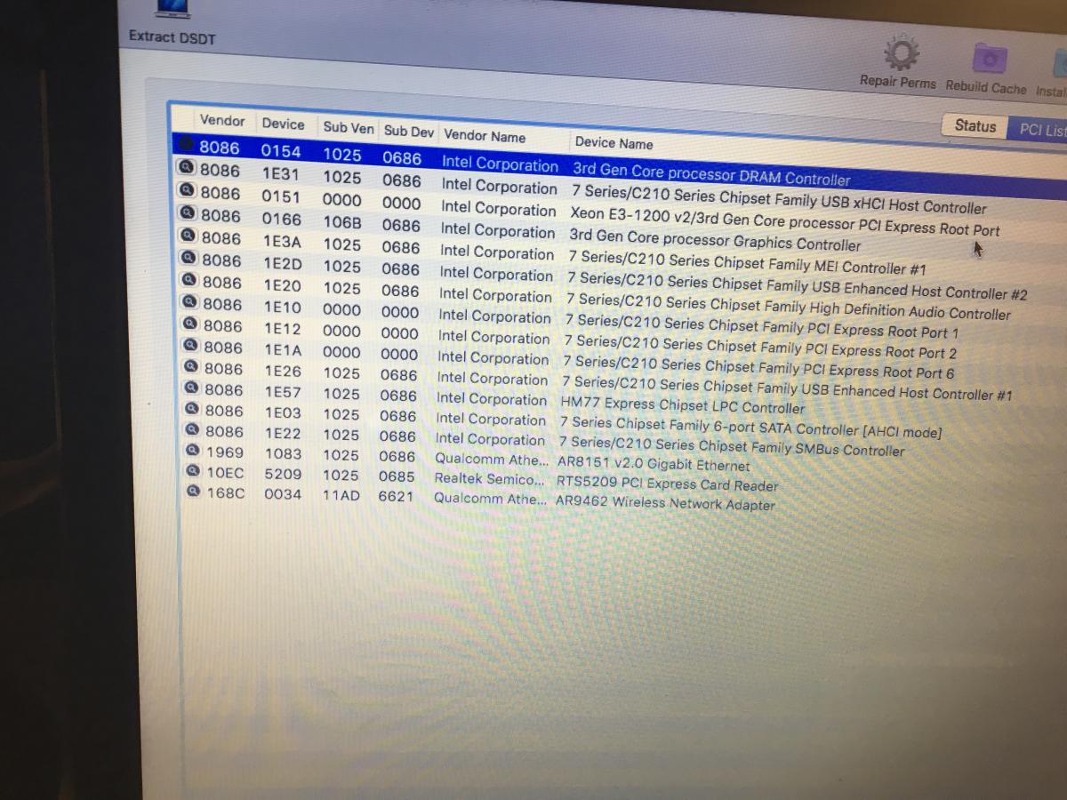

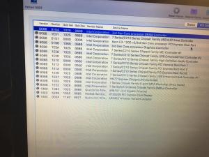

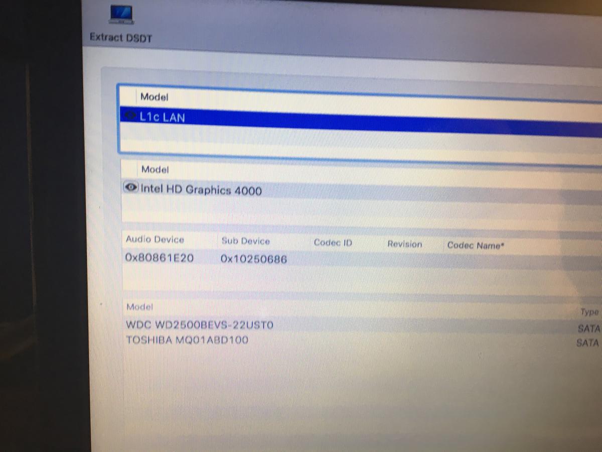

foskvs Posted December 17, 2017 Share Posted December 17, 2017 Sostituisci questo DSDT. Scarica DPCIManager e fai uno screen alle sezioni Status e PCI List. Link to comment https://www.insanelymac.com/forum/topic/328961-installazione-high-sierra/page/9/#findComment-2551820 Share on other sites More sharing options...

foskvs Posted December 17, 2017 Share Posted December 17, 2017 Ops... Ho solo tolto una riga che avevo aggiunto perché mi sembrava che quello di prima non funzionasse. DSDT.aml.zip Link to comment https://www.insanelymac.com/forum/topic/328961-installazione-high-sierra/page/9/#findComment-2551832 Share on other sites More sharing options...
Emanuele-1998 Posted December 17, 2017 Author Share Posted December 17, 2017 Funziona uguale a quello di prima, cioè funziona hdmi ma tranne l'audio Alcuni mi dicono di provare con il command di toleda ma come funziona? Perché dicono che è compatibile con la Intel 4000 https://github.com/toleda/audio_CloverHDMI Link to comment https://www.insanelymac.com/forum/topic/328961-installazione-high-sierra/page/9/#findComment-2551967 Share on other sites More sharing options...
foskvs Posted December 17, 2017 Share Posted December 17, 2017 Perché ti deve funzionare l'audio con AppleHDA. Tra l'altro non vedo nemmeno il device dell'audio su HDMI. Allega gli screen chiesti al post #214. Link to comment https://www.insanelymac.com/forum/topic/328961-installazione-high-sierra/page/9/#findComment-2551970 Share on other sites More sharing options...

Emanuele-1998 Posted December 17, 2017 Author Share Posted December 17, 2017 Ecco Link to comment https://www.insanelymac.com/forum/topic/328961-installazione-high-sierra/page/9/#findComment-2551988 Share on other sites More sharing options...
foskvs Posted December 17, 2017 Share Posted December 17, 2017 Dimmi il modello esatto di portatile che lo sconsiglio a tutti. Non vedo il dispositivo legato all'audio su HDMI. Così su due piedi mi viene da pensare che hai l'audio HDMI gestito solo dalla Nvidia. Faccio un paio di modifiche al config e al DSDT. Edit: Prova con questo config. Togli l'SSDT che disabilita la DGPU. Dato che potrebbe non avviarsi, ti conviene provare da una usb. Se si avvia, allega di nuovo gli screen di DPCIManager e anche un ioreg. config.plist.zip 1 Link to comment https://www.insanelymac.com/forum/topic/328961-installazione-high-sierra/page/9/#findComment-2551991 Share on other sites More sharing options...
