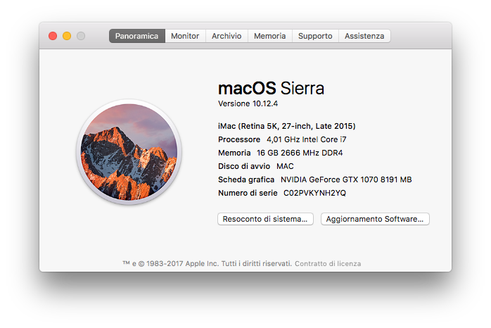

netgear Posted April 11, 2017 Share Posted April 11, 2017 Nulla da fare con la 1070 + 210 conflitti, Windows non parte nemmeno. Siamo tornati alla configurazione iniziale, HD 530 10.11.6 + 1070, l'unica che funziona. Grazie MaLdOn. Questa 1070 non va d'accordo... Provata sia sullo slot PCIe 2 che PCIe 3. 1 Link to comment Share on other sites More sharing options...

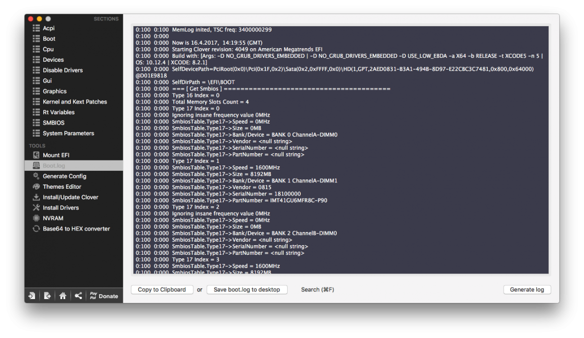

netgear Posted April 16, 2017 Share Posted April 16, 2017 Si ma come accedo a quello che accade prima se le linee dmesg sono occupate tutte da queste voci. Volevo vedere il log di avvio... tutto il verbose per capirci. Come per Amiga la startup sequence ... Link to comment Share on other sites More sharing options...
MaLd0n Posted April 16, 2017 Author Share Posted April 16, 2017 sudo log erase --all reboot log show --predicate 'process == "kernel"' --start "`date -v -10M "+%Y-%m-%d %H:%M:%S"`" 2 Link to comment Share on other sites More sharing options...

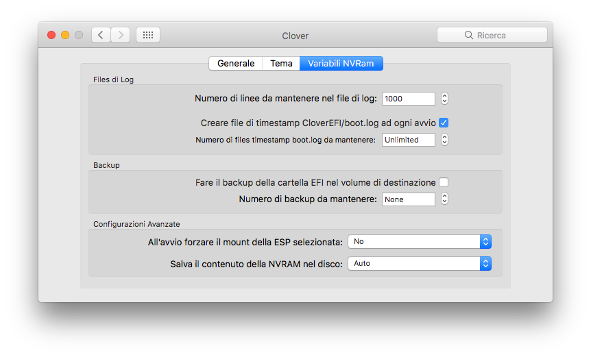

netgear Posted April 16, 2017 Share Posted April 16, 2017 Si funziona ma per avere solo le info dell'avvio, quello che si vede nel verbose. Ho provato il timestamp di Clover ma sembra non crearmi il file, almeno dentro la EFI non lo vedo... OK preso da quì: 1 Link to comment Share on other sites More sharing options...
MaLd0n Posted April 16, 2017 Author Share Posted April 16, 2017 sudo dmesg and sudo bdmesg 2 Link to comment Share on other sites More sharing options...
netgear Posted April 16, 2017 Share Posted April 16, 2017 Si ma sono informazioni diverse, prima quando dmesg non era occupato da tutte quelle voci potevo controllare AGPM, ora rimane tagliato fuori e lo trovavo solo in dmesg: sudo dmesg | grep AGPM Link to comment Share on other sites More sharing options...
MaLd0n Posted April 16, 2017 Author Share Posted April 16, 2017 if u need see error or other things, just use it e.g. 1 log show --style syslog | fgrep "Sound" e.g. 2 log show --style syslog | fgrep "FakeSMC" 2 Link to comment Share on other sites More sharing options...
netgear Posted April 16, 2017 Share Posted April 16, 2017 Ecco questo cercavo, ottimo MaLdOn: iMac-di-Admin:~ admin$ log show --style syslog | fgrep "AGPM" 2017-04-16 15:52:03.014267+0200 localhost kernel[0]: (AppleGraphicsPowerManagement) [AGPM Controller] build GPUDict by Vendor10deDevice1402 2017-04-16 15:52:03.014310+0200 localhost kernel[0]: (AppleGraphicsPowerManagement) AGPM::start - publish fMinPowerState = 0 fMaxPowerState = 15 Ora me lo segno ... log show --style syslog | fgrep -i "Ricerca" 1 Link to comment Share on other sites More sharing options...

netgear Posted April 19, 2017 Share Posted April 19, 2017 Sulla 10.12.4 non ho bisogno di fare nulla, AGPM è normalmente su GFX0: 2017-04-19 07:25:51.366201+0200 localhost kernel[0]: (AppleGraphicsPowerManagement) [AGPM Controller] build gpuDict by GPU GFX0. 2017-04-19 07:25:51.366236+0200 localhost kernel[0]: (AppleGraphicsPowerManagement) AGPM::start - publish fMinPowerState = 0 fMaxPowerState = 15 Forse è merito del tuo DSDT o qualcosa è cambiato in questa BUILD... Non ho fatto la controprova. 1 Link to comment Share on other sites More sharing options...
