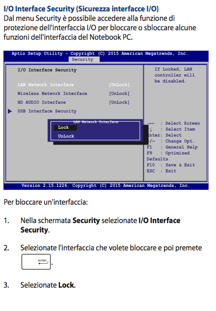

Jolly Posted April 26, 2017 Share Posted April 26, 2017 Per disabilitare il bluetooth da bios mi sa che devi disabilitare le wireless network interfaces, però questo comporta che ti disabilita anche il WiFi. La cosa si può fare anche da tastiera abilitando la modalità aereo premendo Fn + F2, bisogna vedere se funziona da osx. Riguardo BrcmPatchRAM, scaricati il pacchetto da qui: https://bitbucket.org/RehabMan/os-x-brcmpatchram/downloads/ Poi devi installare due kext, BrcmPatchRAM2.kext + BrcmFirmwareRepo.kext se li installi entrambi in S/L/E oppure BrcmPatchRAM2.kext + BrcmFirmwareData.kext se installi nella EFI 1 Link to comment Share on other sites More sharing options...

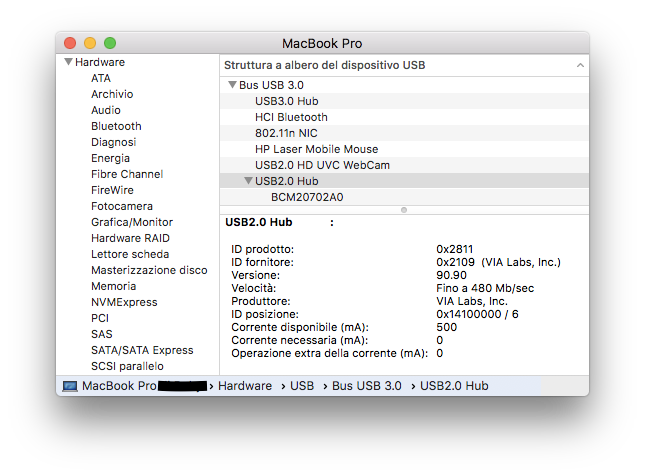

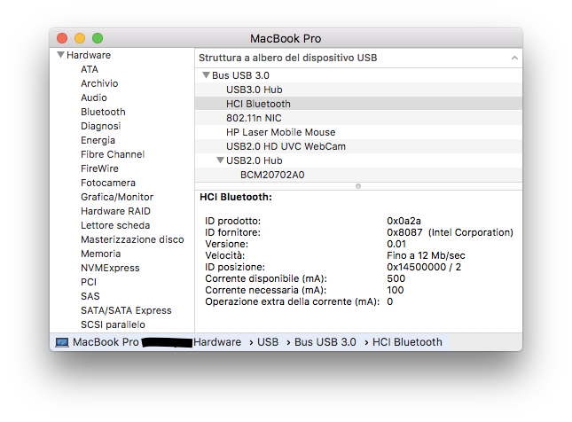

sandrocchio Posted April 29, 2017 Author Share Posted April 29, 2017 Ciao. Ho dal bios disattivato il bluetooth nativo, connesso-installato il dongle bluetooth Asus BT400 che il notebook ha subito riconosciuto (allego schermate usb+bluetooth). Ho poi per prova connesso lo smartphone che riceve regolarmente i files dal notebook mentre il notebook dallo smartphone non riceve. Occorre forse qualche settaggio particolare? A questo punto non sono andato oltre perché mi chiede se devo ugualmente installare i due Kext di BrcmPatchRAM, oppure occorrono per abilitare-attivare Handoff. Schermate.zip Link to comment Share on other sites More sharing options...
MARZILLO Posted April 29, 2017 Share Posted April 29, 2017 il bluetooth è riconosciuto nativamente quindi i due kext non servono..la patch per Handolff te l'ha indicata Jolly qualche post piu su....provala Link to comment Share on other sites More sharing options...

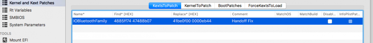

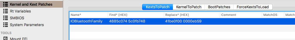

MARZILLO Posted April 29, 2017 Share Posted April 29, 2017 Fai una prova ... nel config...metti dati come da foto...riavvia e controlla si potrebbe provare anche questo tool in questo articolo http://www.macworld.co.uk/how-to/mac-software/get-continuity-handoff-airdrop-on-old-mac-3582632/ la foto 2 è la patch di Jolly, la inserisci nel config, sezione kernel and kext patches Link to comment Share on other sites More sharing options...
sandrocchio Posted April 30, 2017 Author Share Posted April 30, 2017 Ho provato l'inserimento dei dati delle tue due foto ma senza alcun risultato positivo. Con calma mi leggerò l'articolo del link e proverò anche quel tool. Ti ringrazio. Mi sono reso anche conto come non funzionino "Messaggi" e "FaceTime". E' possibile porvi rimedio? Link to comment Share on other sites More sharing options...
