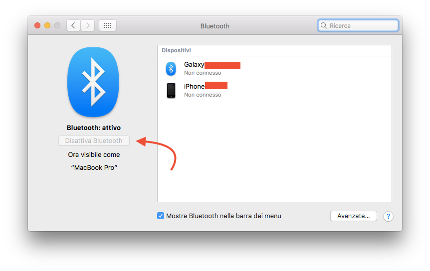

sandrocchio Posted March 24, 2017 Author Share Posted March 24, 2017 Ho provato ad installare entrambi i due kext (quello trasmesso da Jolly e quello di altro post) in S/L/E e il lettore non funziona; ho anche provato l'installazione diretta in EFI ma il lettore non funziona. Ho rilevato come il bluetooth non si disattiva, rimane sempre attivo. Ho anche utilizzato Siri per disattivarlo. Siri risponde di averlo disattivato ma di fatto è attivo. Link to comment Share on other sites More sharing options...

Jolly Posted March 24, 2017 Share Posted March 24, 2017 Posta immagine di Informazioni di sistema / bluetooth. Per il card reader non so che dire, agli altri che ho fatto provare funziona alla grande. Prova a rifare dpcimanager e posta immagine di Pci List. Per il WiFi non saprei, però visto i problemi che hai con il Bluetooth io penserei seriamente a prendere una scheda compatibile. Link to comment Share on other sites More sharing options...
sandrocchio Posted March 24, 2017 Author Share Posted March 24, 2017 Ecco le immagini di sistema/bluetooth e dpcimanager. Pazienza per il lettore ma hack è anche questo. Per un nuovo wifi hai qualche indicazione da darmi? Per indicatore della batteria sulla barra invece, occorre qualche kext o utility? Schermate.zip Link to comment Share on other sites More sharing options...
Jolly Posted March 24, 2017 Share Posted March 24, 2017 Ribadisco, il lettore è esattamente lo stesso di altri utenti, perchè non vada non lo so. Per la batteria hai messo ACPIBatteryManager.kext ? Per il WiFi dovresti capire che cosa monti attualmente, facile sia una NGFF nel qualcaso queste le alternative: BCM94352Z --> Compatibile X 2 antenne BCM943602BAED --> La più "nativa" però 3 antenne Il problema di Bluetooth potrebbe dipendere dal fatto che è un intel. Link to comment Share on other sites More sharing options...

gengik84 Posted March 24, 2017 Share Posted March 24, 2017 L'ultima versione la trovi qui:https://bitbucket.org/RehabMan/os-x-acpi-battery-driver/downloads/ il bluetooth essendo intel non ti funzionerà, non vi è alcun supporto. L'unica opzione anche se scomoda e fare una macchina virtuale con windows, questo ne caricherà il firmware e quindi ti dovrebbe funzionare... perderai il funzionamento dopo lo sleep o al riavvio. Per me comunque il gioco non vale la candela, a questo punto ti conviene prendere usb Link to comment Share on other sites More sharing options...
sandrocchio Posted March 24, 2017 Author Share Posted March 24, 2017 Sono pienamente d’accordo con te, il gioco non vale la candela. Comunque, stranamente, il bluetooth funziona, solamente, e chissà per quale motivo, non si disattiva. Per il wifi qualche marca e modello già testato e utilizzato da fornirmi? Inoltre, considerato che: - appena possibile sostituirò il disco sata con un SSD da 250 Gb, e Gengik mi ha gia chiarito che per l’installazione e come se fosse un disco sata normale, occorrerà solo attivare da terminale “TRIM”; - espanderò la memoria ram con altra DDR da 8 Gb, per un totale cosi di 16 Gb; mi chiedevo se non ci potranno essere problemi per l’eventuale nuova installazione, e mi riferisco principalmente al dsdt. Link to comment Share on other sites More sharing options...

Jolly Posted March 25, 2017 Share Posted March 25, 2017 Non hai neanche detto se la nvidia è disabilitata con la patch del dsdt. Riguardo il bluetooth, c'è gente che ha problemi a far funzionare quelli considerati compatibili, a te funziona uno non certificato, puoi essere già contento di ciò. Se poi non si spegne poco male, ormai consumano così poco i 4.0. E per provarle tutte, sicuro che non ci sia un tasto o combinazione di tasti dedicati ad abilitare/disabilitare i bluetooth? EDIT: Dal manuale del tuo Laptop si evince che c'è una modalità "Aereo" che abilita/disabilita il bluetooth. Si può abilitare via software da Windows ma anche tramite tastiera con la combinazione Fn-F2. Prova con la configurazione attuale se funziona, in caso negativo sostituisci il DSDT con quello allegato e riprova DSDT.aml 6+Fn-F2.zip Link to comment Share on other sites More sharing options...
sandrocchio Posted March 25, 2017 Author Share Posted March 25, 2017 Hai ragione; da resoconto di sistema-grafica, risulta solo l'integrata Intel 530. Per il bluetooth avevo provato quella combinazione da tastiera ma inutilmente. Ora provo a sostituire il dsdt installato con il nuovo dsdt 6+Fn-F2 Ho anche installato nella cartella della EFI ACPIBatteryManager che ha senz'altro qualche problema in quanto, nonostante la batteria sia carica, segna fisso 0%. Link to comment Share on other sites More sharing options...

sandrocchio Posted March 25, 2017 Author Share Posted March 25, 2017 Installato l'ultimo dsdt 6; il bluetooth non funziona e il notebook cercava di riconoscerlo, inutilmente, come "Bluemoon Universal Bluetooth". Ho quindi rimesso il precedente dsdt e il collegamento e trasferimento bluetooth ora funziona nuovamente. Link to comment Share on other sites More sharing options...
