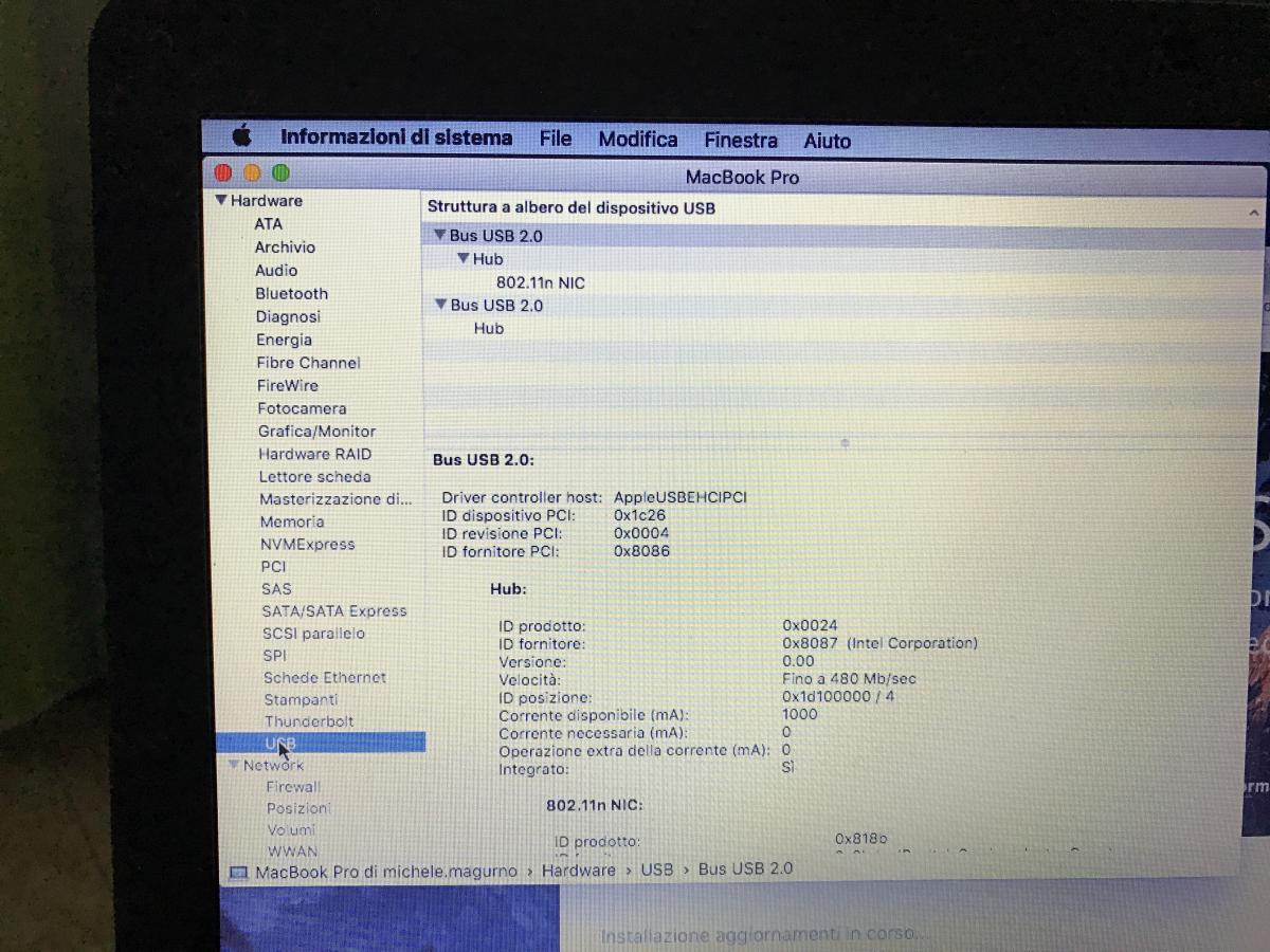

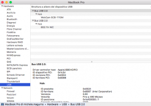

michele872 Posted January 21, 2017 Author Share Posted January 21, 2017 No jolly. è come se non esistesse proprio. Ho visto in altri video che almeno li risultava. Come posso fare?? Ecco uno screenInvece questo è quando attacco la chiavetta cinese Link to comment https://www.insanelymac.com/forum/topic/320240-post-installazione-os-x-el-capitan-10116-su-samsung-rc520/page/5/#findComment-2353992 Share on other sites More sharing options...
Jolly Posted January 21, 2017 Share Posted January 21, 2017 Il bluetooth è integrato nel Wifi, o è un chip a parte? Nel secondo caso già provato con USBinjectall? Link to comment https://www.insanelymac.com/forum/topic/320240-post-installazione-os-x-el-capitan-10116-su-samsung-rc520/page/5/#findComment-2354000 Share on other sites More sharing options...
gengik84 Posted January 21, 2017 Share Posted January 21, 2017 No perché non è contemplato serie 6... comunque ormai dopo tutte le prove fatte...una più una meno... Link to comment https://www.insanelymac.com/forum/topic/320240-post-installazione-os-x-el-capitan-10116-su-samsung-rc520/page/5/#findComment-2354001 Share on other sites More sharing options...
michele872 Posted January 21, 2017 Author Share Posted January 21, 2017 Non lo so come faccio a controllare? La scheda wireless è una Broadcom bcm 4313 forse è integrato. So che la mia wifi non è supportata e sto usando una chiavetta wifi. Quella kext non l'ho provata ancora. Se me la posti la provo subito. Devo eliminare tutte quelle del bluetooth prima?? Link to comment https://www.insanelymac.com/forum/topic/320240-post-installazione-os-x-el-capitan-10116-su-samsung-rc520/page/5/#findComment-2354006 Share on other sites More sharing options...

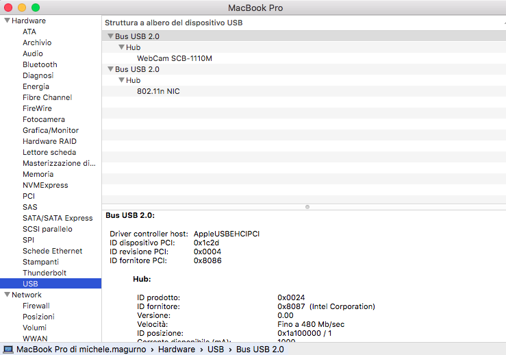

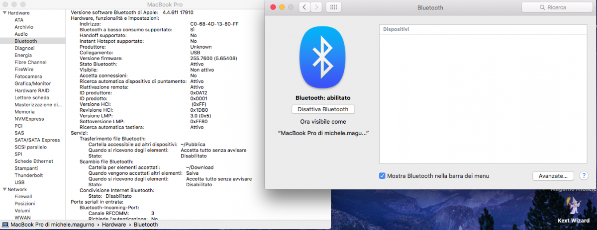

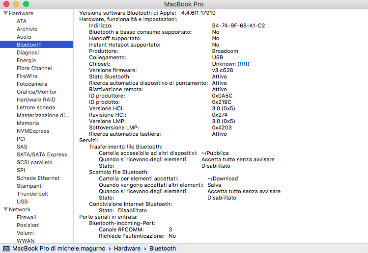

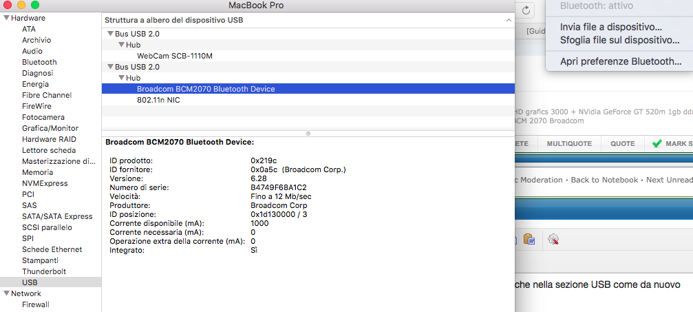

michele872 Posted January 22, 2017 Author Share Posted January 22, 2017 Ho provato la kext e sai cosa? Niente bluetooth, ma magicamente mi vede la web cam. Che dici provo a usare in abbinata a quello i kext del bluetooth?? Arrivati a questo punto il Bluetooth non va per qualche problema alle usb. Non sono un esperto, ma me lo sento Ora mi sto lasciando prendere dall'euforia. Ho riavviato il pc staccando la chiavetta usb dei cinesi senza mettere nessun altro kext. Il Bluetooth è resuscitato. Compare sia in info di sistema alla sua voce, sia la relativa voce nelle impostazioni. Però non funziona. Ne cerca i dispositivi, ne viene rilevato. Ti allego screen Ho reinserito il kext IOBluetoothFamily.kext nel System/Extensions e ora mi vede il Bluetooth anche nella sezione USB come da nuovo screen. Però non esiste l'opzione disattiva bluetooth e comunque ancora non funziona. Link to comment https://www.insanelymac.com/forum/topic/320240-post-installazione-os-x-el-capitan-10116-su-samsung-rc520/page/5/#findComment-2354105 Share on other sites More sharing options...
Jolly Posted January 22, 2017 Share Posted January 22, 2017 Prova anche a cancellare: /Library/Preferences/com.apple.Bluetooth.plist e anche quelli simili a ~/Library/Preferences/ByHost/com.apple.Bluetooth.B5B4613F-XXXX-YYYY-ZZZZ-4A8393 4C10FD.plist e riavvia. BCM2070 da quello che trovo sembra sia USB3.0 no 4.0, per cui mi sa che i BRCM vari non facciano niente. Non ho mica capito se sei su El cap o Sierra? Link to comment https://www.insanelymac.com/forum/topic/320240-post-installazione-os-x-el-capitan-10116-su-samsung-rc520/page/5/#findComment-2354232 Share on other sites More sharing options...

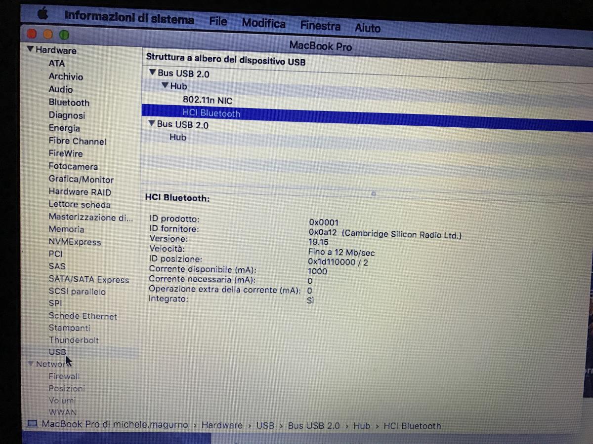

gengik84 Posted January 22, 2017 Share Posted January 22, 2017 Ho reinserito il kext IOBluetoothFamily.kext nel System/Extensions e ora mi vede il Bluetooth anche nella sezione USB come da nuovo screen. Però non esiste l'opzione disattiva bluetooth e comunque ancora non funziona. Cosa intendi? Quello è un kext di sistema, l'avevi cancellato prima oppure ne hai installato uno patchato? Link to comment https://www.insanelymac.com/forum/topic/320240-post-installazione-os-x-el-capitan-10116-su-samsung-rc520/page/5/#findComment-2354252 Share on other sites More sharing options...
Jolly Posted January 22, 2017 Share Posted January 22, 2017 Per capire un pò la situazione lancia il command allegato e poi in terminale copia/incolla: sudo touch /System/Library/Extensions && sudo kextcache -u / e salva/posta entrambi i risultati Kext_List.command.zip Link to comment https://www.insanelymac.com/forum/topic/320240-post-installazione-os-x-el-capitan-10116-su-samsung-rc520/page/5/#findComment-2354264 Share on other sites More sharing options...
