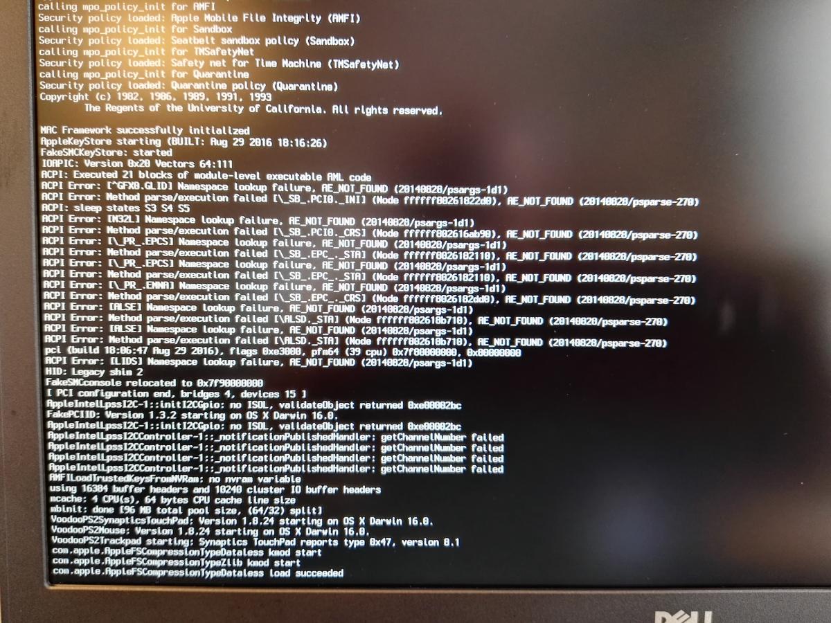

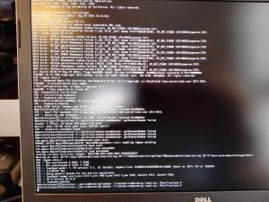

MARZILLO Posted October 25, 2016 Share Posted October 25, 2016 Buongiorno a tutti oggi un collega si presenta con questo portatile e mi dice....che ci mettiamo? Gli rispondo Windows 10 naturalmente ridendo qui possiamo vedere le caratteristiche del portatile http://www.notebookcheck.it/Recensione-Breve-del-Portatile-Dell-Inspiron-17-5759-5118.158198.0.html Essendo un nuovo computer avevo pensato di provare ad installare Sierra. Ho preparato la usb con metodo Gengik, config plist un pò sul generico con i"ig-platform-id" 0x19160000 della intel 520. Disabilitato un po di cose nel bios infilo la chiavetta e via.Alla schermata di Clover premo F4 , cosi ho il DSDT. Comincia a caricare ma si ferma subito come si vede in foto Allego anche la efi oltre alla cartella origin Archivio.zip Link to comment Share on other sites More sharing options...
gengik84 Posted October 25, 2016 Share Posted October 25, 2016 Usa Fakesmc della mia guida, ma quello relativo a Skylake Link to comment Share on other sites More sharing options...

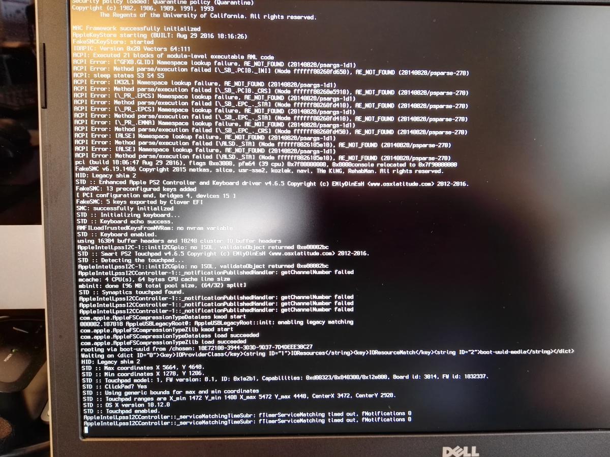

MARZILLO Posted October 25, 2016 Author Share Posted October 25, 2016 si ferma qui spero si capisca,perche dura un centesimo di secondo e si riavvia Link to comment Share on other sites More sharing options...
gengik84 Posted October 25, 2016 Share Posted October 25, 2016 voodooPS2.... utilizzi l'ultima versione disponibile? Link to comment Share on other sites More sharing options...
MARZILLO Posted October 25, 2016 Author Share Posted October 25, 2016 riscaricato per l'occasione ora si ferma qui Link to comment Share on other sites More sharing options...
gengik84 Posted October 25, 2016 Share Posted October 25, 2016 se hai fix acpi sul config eliminali tutti, elimina anche l'iniezione usb nella sezione device Link to comment Share on other sites More sharing options...

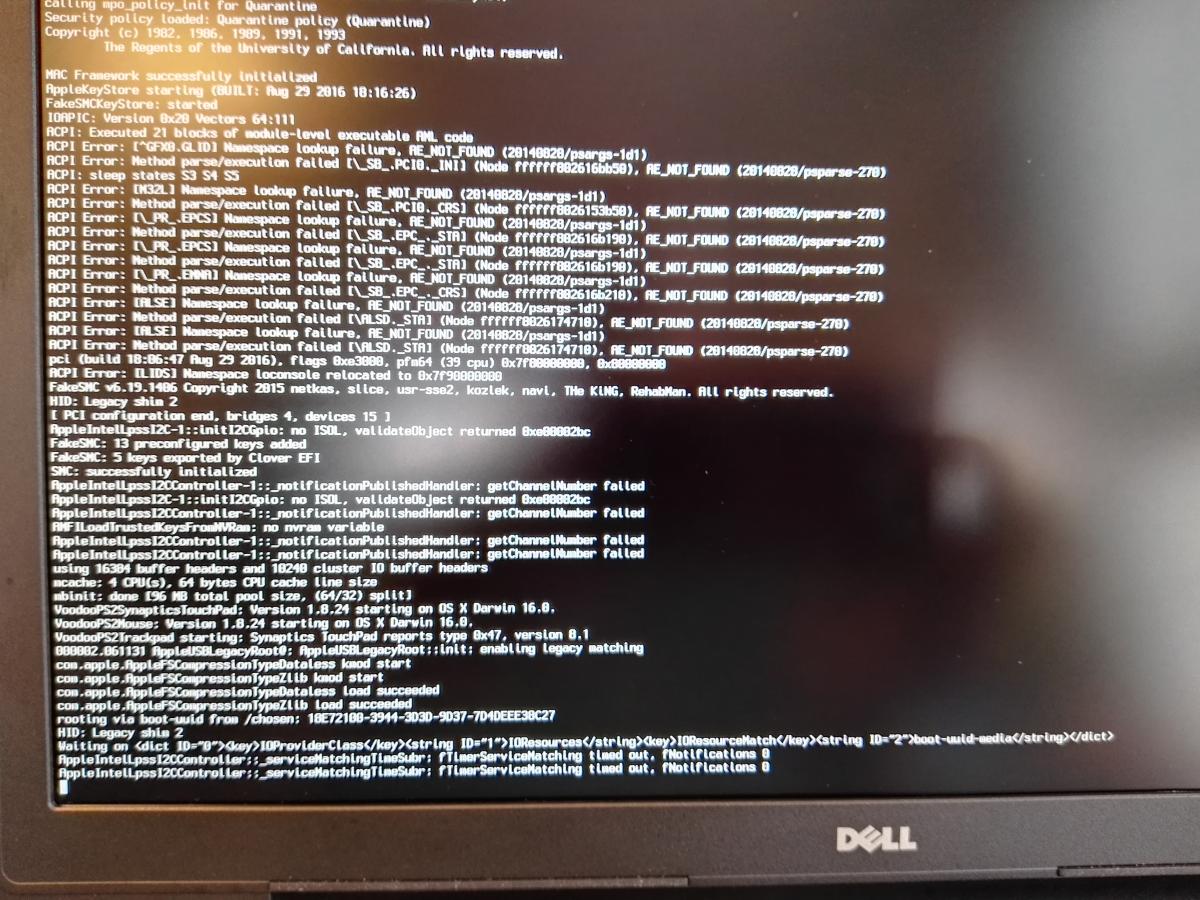

MARZILLO Posted October 25, 2016 Author Share Posted October 25, 2016 ora qui Link to comment Share on other sites More sharing options...
Ciro82 Posted October 25, 2016 Share Posted October 25, 2016 IOAHCISerialATAPI_injector.kext ??? Per cosa? Poi EADPFix da dove arriva? Link to comment Share on other sites More sharing options...
MARZILLO Posted October 25, 2016 Author Share Posted October 25, 2016 Ciao Ciro ti spiego prima di aprire il post ho cercato alcune guide che trattavano portatili dell molto simili e visto che non riuscivo ad arrivare da nessuna parte ho provato ad aggiungere kext che non conoscevo ma è la prima volta che ho un portatile di questo tipo in mano. Comunque adesso li ho tolti tutti lasciando i soliti tre o quattro Link to comment Share on other sites More sharing options...

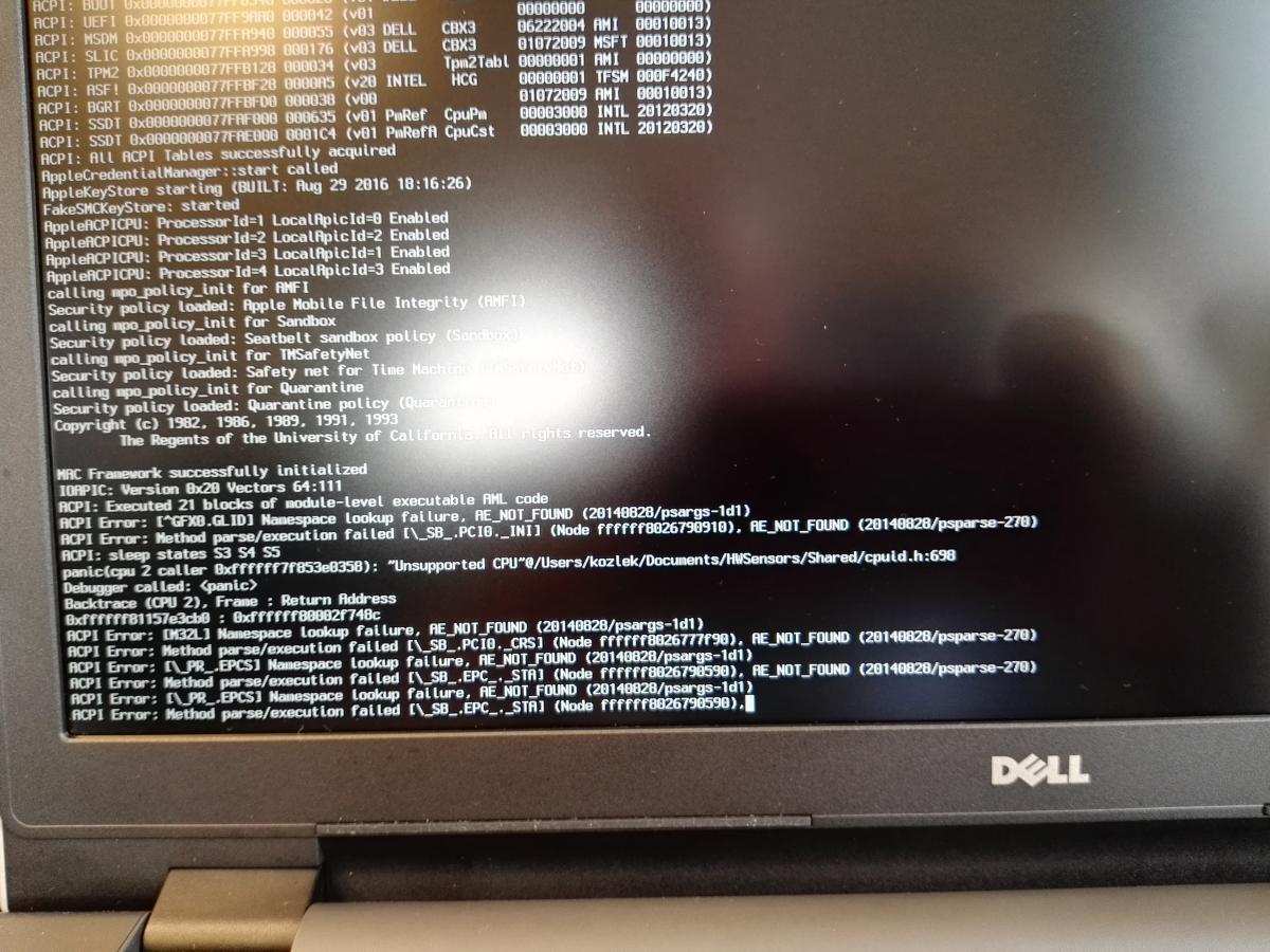

Ciro82 Posted October 25, 2016 Share Posted October 25, 2016 Quel portatile ha una scheda video Discreta AMD, come l'hai disattivata? Link to comment Share on other sites More sharing options...
MARZILLO Posted October 25, 2016 Author Share Posted October 25, 2016 non ho disattivato nulla,del resto non saprei proprio come fare Link to comment Share on other sites More sharing options...
Ciro82 Posted October 25, 2016 Share Posted October 25, 2016 non ho disattivato nulla,del resto non saprei proprio come fare Allora attiva inject ATI nel config di clover e togli i FakePCIID per la intel. Link to comment Share on other sites More sharing options...
gengik84 Posted October 25, 2016 Share Posted October 25, 2016 attiva anche FixOwnership sezione Device/usb Link to comment Share on other sites More sharing options...
MARZILLO Posted October 25, 2016 Author Share Posted October 25, 2016 con le nuove impostazioni arrivo qui Link to comment Share on other sites More sharing options...

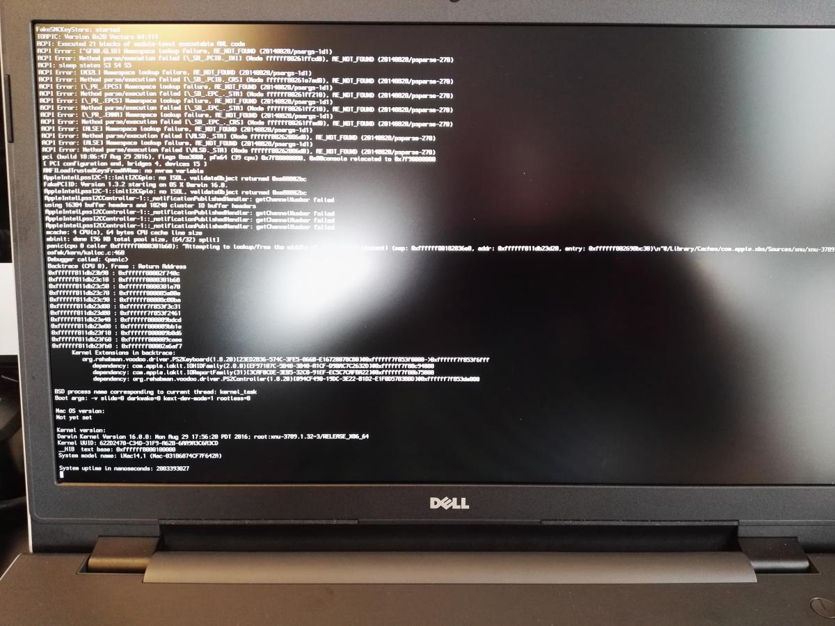

Ciro82 Posted October 25, 2016 Share Posted October 25, 2016 con le nuove impostazioni arrivo qui Togli i fix ACPI dal config, sia OLD WAY che NEW WAY Link to comment Share on other sites More sharing options...
MARZILLO Posted October 25, 2016 Author Share Posted October 25, 2016 Gia tolti prima Link to comment Share on other sites More sharing options...
Ciro82 Posted October 25, 2016 Share Posted October 25, 2016 Gia tolti prima FakeSMC deve essere la versione senza Plug-in controlla all'interno del kext se sono presenti o meno Link to comment Share on other sites More sharing options...
MARZILLO Posted October 25, 2016 Author Share Posted October 25, 2016 dal pacchetto numero 2 di gengik ho preso solo lui Link to comment Share on other sites More sharing options...
Ciro82 Posted October 25, 2016 Share Posted October 25, 2016 Si ferma su AppleIntelLpssI2CController, è legato al touchpad... Serve VoodooI2C Link to comment Share on other sites More sharing options...

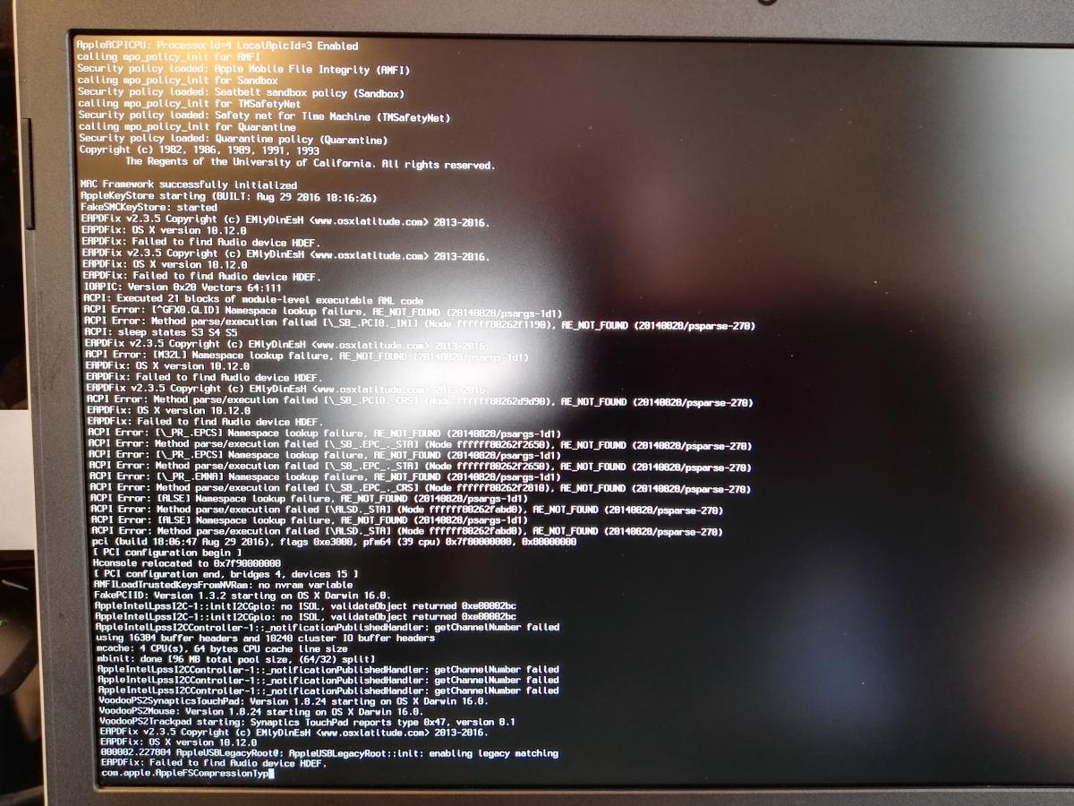

MARZILLO Posted October 25, 2016 Author Share Posted October 25, 2016 che consigli edit.... stavo guardando anche io...ma non è un kext.è codice riedit ho trovato un kext che si chiama cosi....lo provo Link to comment Share on other sites More sharing options...
Ciro82 Posted October 25, 2016 Share Posted October 25, 2016 Dammi un secondo... ApplePS2SmartTouchPad.kext.zip <---- Metti questo kext in kexts/10.12 Elimina VoodooPS2 Link to comment Share on other sites More sharing options...
MARZILLO Posted October 25, 2016 Author Share Posted October 25, 2016 come prima Link to comment Share on other sites More sharing options...
Ciro82 Posted October 25, 2016 Share Posted October 25, 2016 Controlla bene nel bios se puoi disattivare la scheda video AMD Link to comment Share on other sites More sharing options...
MARZILLO Posted October 25, 2016 Author Share Posted October 25, 2016 con il nuovo kext arrivo qui. nessun riferimento nel bios sulle schede purtroppo Link to comment Share on other sites More sharing options...
Ciro82 Posted October 25, 2016 Share Posted October 25, 2016 con il nuovo kext arrivo qui. nessun riferimento nel bios sulle schede purtroppo Togli inject ATI ed elimina ogni riferimento alla scheda video Intel nel config Link to comment Share on other sites More sharing options...
