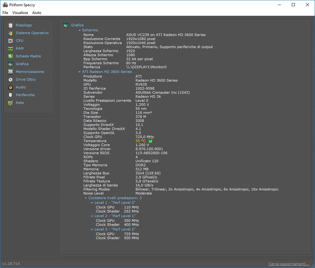

nick.0k Posted March 21, 2016 Author Share Posted March 21, 2016 Ecco da Windows i dati completi della scheda: Ho la necessita di collegare 2 monitor al PC e la GeForce 8400 GS ha il DVI e il S-VHS... mentre la Radeon HD 3600 ha il DVI l'HDMI e la VGA io collegherei il DVI al mio monitor e l'HDMI al monitor per presentazioni.... Prima di cambiare la scheda alla bersagliera, chiedevo se con Yosemite e Clover ci potrebbero essere problemi ... Link to comment https://www.insanelymac.com/forum/topic/310538-aiuto-post-installazione-yosemite-su-mb-ga-g41-combo/page/2/#findComment-2225357 Share on other sites More sharing options...
Jolly Posted March 21, 2016 Share Posted March 21, 2016 In effetti senza l'ssd parte direttamente Yosemite... Altra questione più importante: Avrei la necessità di sostituire la sk video attuale GeForce 8400GS 256mb ddr2 con una Radeon HD 3600 512mb DDR3, sapete che compatibilità c'è con Yosemite..??? In giro non ne parlano molto bene... Kext nativi...?? Help please!!!! Altra domanda, nel bios quale HDD/SDD hai messo come primario? Per la scheda penso ti basti la risposta di Ciro nell'altro Topic che hai aperto. Link to comment https://www.insanelymac.com/forum/topic/310538-aiuto-post-installazione-yosemite-su-mb-ga-g41-combo/page/2/#findComment-2225386 Share on other sites More sharing options...
