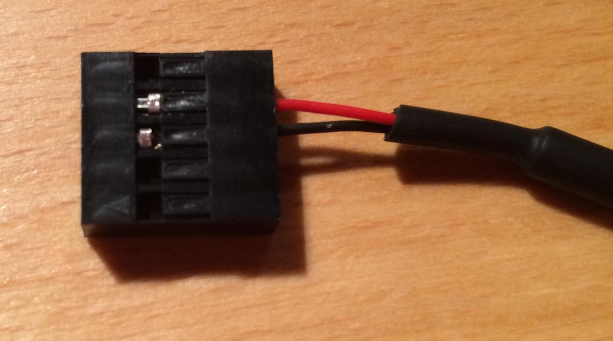

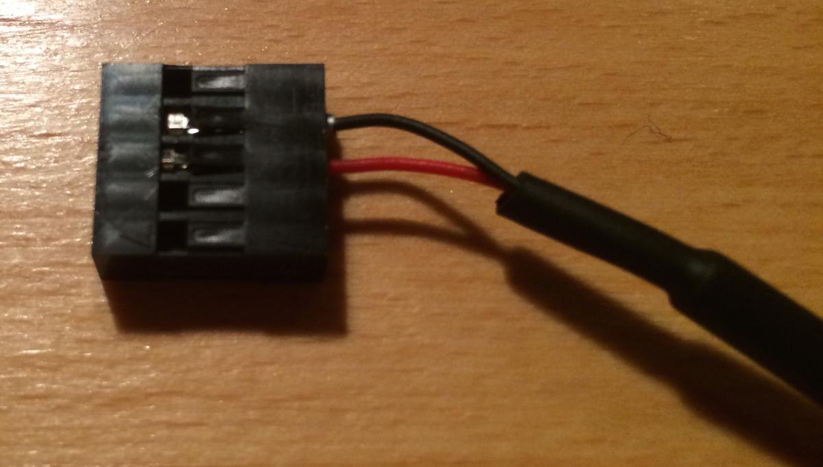

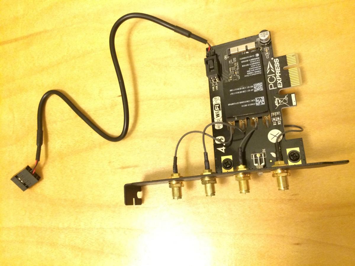

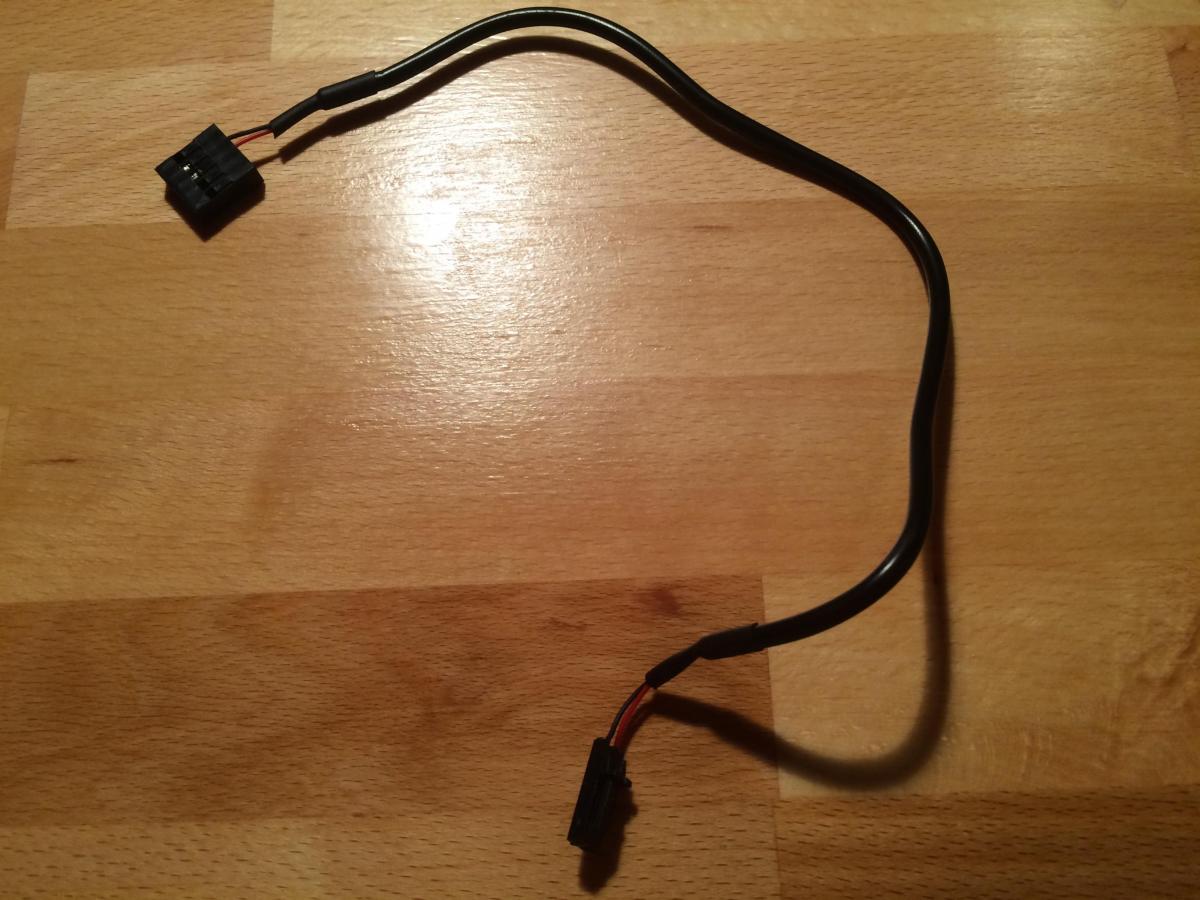

Allora cominciamo dal cavetto lato scheda e usb header:
Corrisponde a quello che mi hai fatto vedere quindi ok!
Ho invertito la posizione sulla mainboard:
Da un controllo sul report usb non si vede più il cpu cooler ma finalmente è apparso il chip broadcom:
e pure questo:
Quindi era un discorso di Usb header disabilitato. Ovviamente nel report Usb è sparito il cpu cooler (ma chi se ne frega , el capitan non lo usa, lo usa windows 10 dove l' leader funziona). Quindi il cavetto era ok e funzionante!

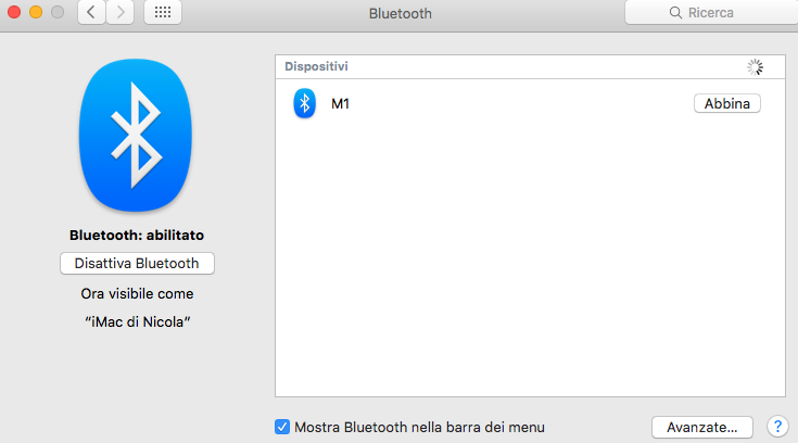

La cosa strana è pero sul funzionamento Bluetooth. l'imac mi rileva subito un mio smartwatch android e ci si connette pure al primo colpo:
Ma ci mette un po a rilevare l'phone 6:

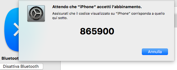

e l'abbinamento non va a buon fine dicendo che il dispositivo non è supportato. Inoltre l'phone 6 non rileva l'imac! mentre lo smart watch android lo rileva e connette.
bah non so magari è questione di affinare le impostazioni sull'iphone! Anche Air Drop è abilitato ma ne l iPhone nel il mac si vedono!.cmq ti passo i file che mi hai chiesto!
config.plist.zip
DSDT.aml.zip
L'iPhone non lo collegherai mai bluetooth, potrai fareAirDrop con il Mac ma niente altro oltre le solite cose con iTunes. Lascia perder l'abbinamento é inutile.
