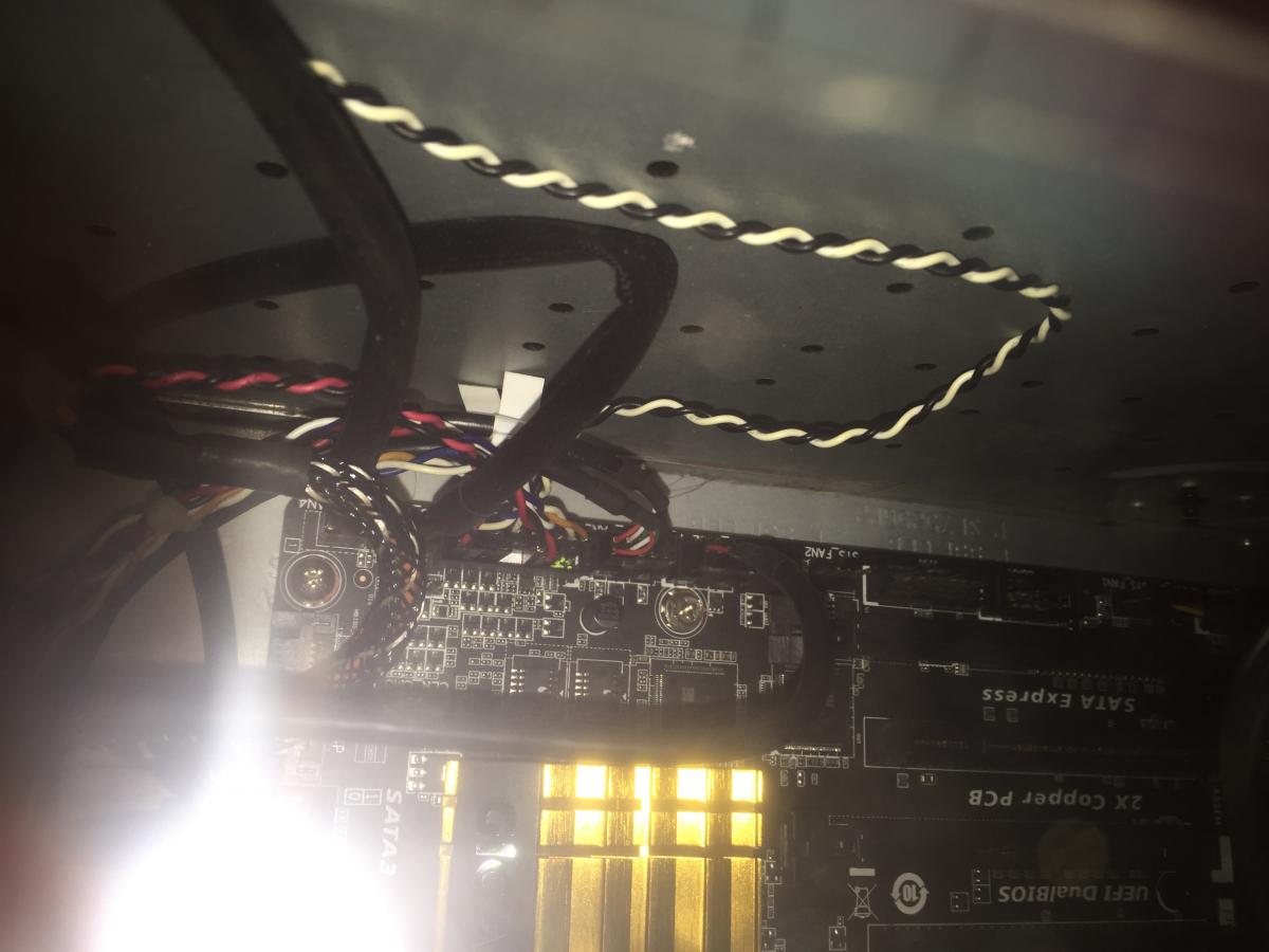

Dunque spiego meglio la situazione headers usb intreni alla mainboard. Ci sono due headers usb 2.0 e uno usb 3.0. Questo ultimo pilota due porte frontali usb 3.0 del case. I due headers 2.0 sono cosi messi. Uno ha i due cavetti separati di altre due porte usb 2.0 nella parte alta del case. L'altro ha il connettore per il raffreddamento a liquido. Purtroppo questo ha un connettore malefico ne senso che cè solo una porta usb occupata.
Il raffreddamento è il primo cavetto da destra, come vedi cè solo una porta occupata, ma il connettore prende tutto l'header. La soluzione che mi proponi non so se si appropriata. dovrei riuscire a sfruttare i fori liberi del connettore usb del raffreddamento per poterci inserire il cavetto dell'adattatore! L'alternativa è sopprimere le due usb 2.0 della parte alta del case (secondo connettore da destra).
Intendo il tutto, nel caso che non riuscissi a montarlo per la questione delle USB. L'adattatore penso sia per portatili. In tutti i casi mi sa ti serva quell'altro se non altro per le antenne che tu a differenza di un laptop non hai
