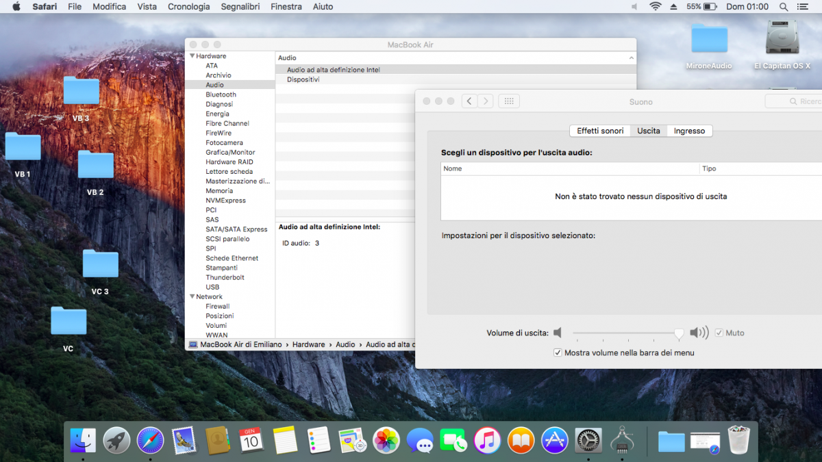

Kaya80 Posted January 8, 2016 Author Share Posted January 8, 2016 Ok, ci provo e vi aggiorno....nel frattempo ho controllato in Resoconto di sistema e li è presente solo "Driver audio ad alta definizione Intel" ID Audio: 3, mentre in preferenze non c'è niente da selezionare come dispositivo Ora booto da HDD direttamente, ho copiato l'efi dell'usb nell'efi dell'hdd Link to comment Share on other sites More sharing options...
Kaya80 Posted January 8, 2016 Author Share Posted January 8, 2016 Proprio non ne vuole sapere, le ho provate tutte ma nn va proprio....ho notato che ripristinando l'AppleHDA originale, in resoconto di sistema mi appaiono più voci, mentre se installo uno dei dump generato da catcher queste voci spariscono, ma nonostante ciò non funge in entrambi i cui. Mi chiedevo se ci fosse magari un VoodooHDA da usare, così da risolvere questo ultimo ostacolo.. Link to comment Share on other sites More sharing options...

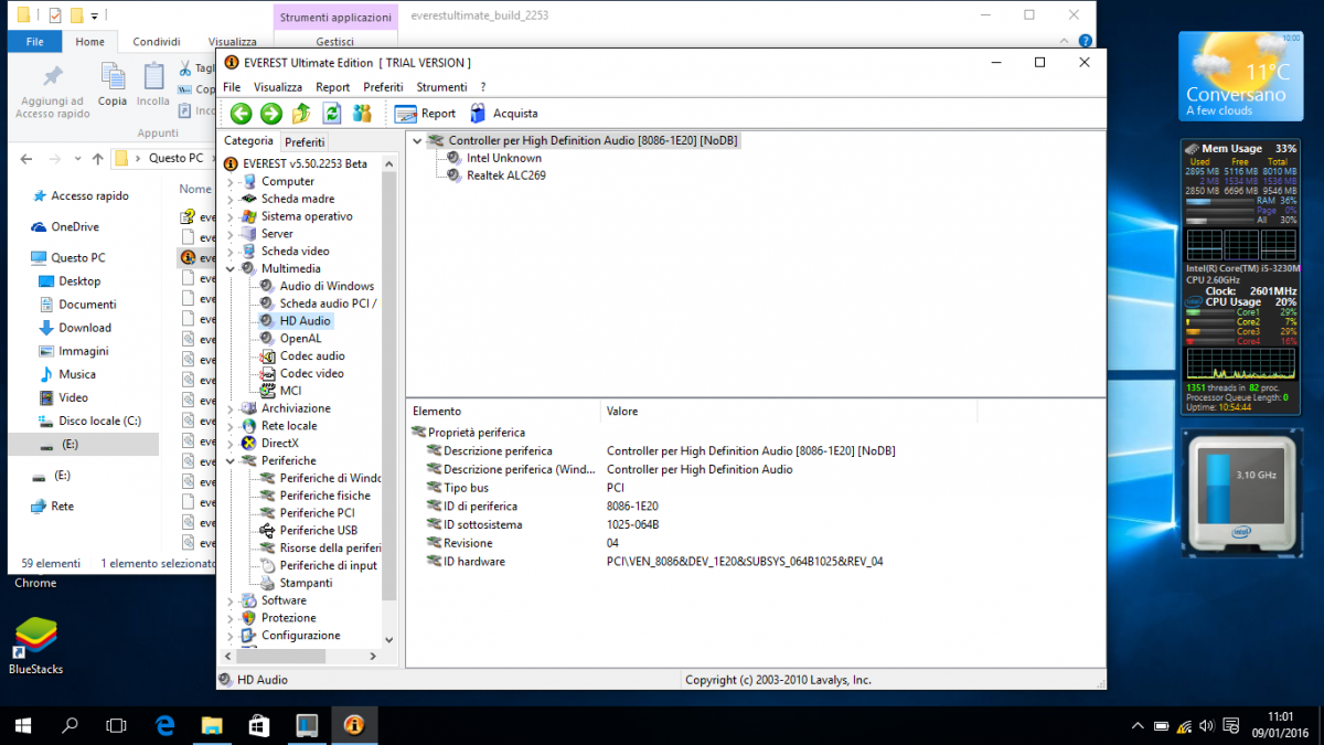

gengik84 Posted January 9, 2016 Share Posted January 9, 2016 Strano comunque perché nel Darwin Dumper risulta ALC269 non ho ben capito l'operzioni che fa... riguardo al post 52 Descrive AppleHDA originale, ma doveva installare solo il dummy, non vorrei che avesse installato sia AppleHDA patchato , dummy ed HDAEnabler... Link to comment Share on other sites More sharing options...

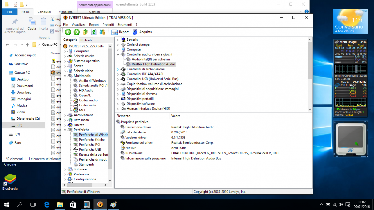

Kaya80 Posted January 9, 2016 Author Share Posted January 9, 2016 Strano comunque perché nel Darwin Dumper risulta ALC269 non ho ben capito l'operzioni che fa... riguardo al post 52 Descrive AppleHDA originale, ma doveva installare solo il dummy, non vorrei che avesse installato sia AppleHDA patchato , dummy ed HDAEnabler... Non ho installato alcun AppleHDA patchato, ne HDAEnabler, l'unico file che installavo era l'aDummy generato dallo script....in concomitanza con il config.plist da inserire nell'EFI Windows purtroppo non mi si avvia più, da quando ho installato El Capitan la seconda partizione che avevo, quella con Windows, viene riconosciuta ma nn si avvia...cmq ho un altro hdd con Windows, ora controllo il codec e vi aggiorno ID Periferica 10EC-0269 ID sottosistema 1025-064B Revisione 1001 Ho ripristinato l'originale AppleHDA, nel caso avessi combinato qualcosa di strano, ho preso config da EFI, aperto patcher, selezionato codec, trascinato il config, patchato, e poi ho sostituito il config generato nella EFI, ed il file, sia in versione aDummy che Dummy, della versione VC2(quella più gettonata da quello che visto in giro), installandola con Kext Wizard e ricostruendo permessi e cache.....ma niente lo stesso...sto impazzendo Link to comment Share on other sites More sharing options...
Jolly Posted January 9, 2016 Share Posted January 9, 2016 Hai provato anche con ALC271x ? Vale la pena fare un tentativo Potresti postare screeshots di inforamzione di sistema / audio e preferenze di sistema / suono ? Link to comment Share on other sites More sharing options...
