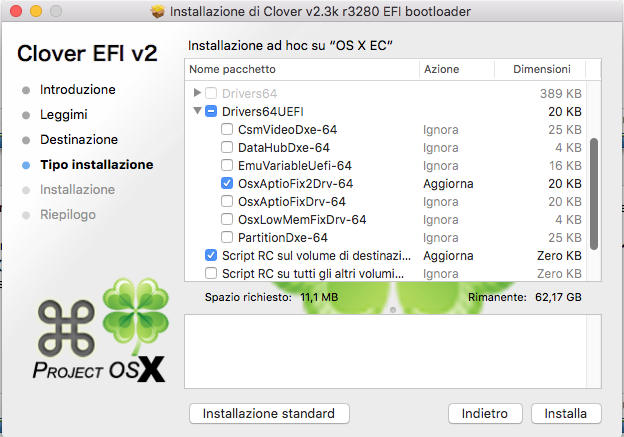

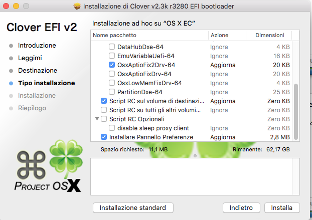

errevi Posted October 5, 2015 Author Share Posted October 5, 2015 Ciao Gengik84! grazie per la risposta e per i consigli grazie ai quali ora la situazione è la seguente: installato nuovo Clover 3280 su HD in UEFI 64, ESP, selezionando come driver 64 soltanto OsxAptioFix2Drv-64, script RC su volume di destinazione e pannello preferenze con cover configurator ho dettato il config.plist creato dall'installer (quello di default) con i parametri che mi hai suggerito, la situazione ora è la seguente: USB2 = NON funzionano USB3 = ok funzionano tutte le porte Tastiera = ok con voodoo ps2 kext nella cartella EFI 10.11 LAN = ok funziona con il driver IONetworkingFamily.kext patchato per Yosemite nella cartella EFI 10.11 (ho una broadcom-bcm57781) Disabilitato da bios hot swap, ora i dischi non sono più arancioni SLEEP funziona Speedstep va solo in 2 modalità (x16 e x36) spero si risolverà con il settaggio del smbios per la scheda audio, ho dovuto abilitare rootless=0 e riavviare per poter installare la patch, al successivo riavvio l'ho disabilitato nuovamente; installazione andata a buon fine, vedo il kext realtekALC.kext nella cartella EFI 10.11 e le 3 patch in clover configurator nella sezione kernel and kext patches ma la scheda audio ancora non compare nelle preferenze di sistema e causa l'errore 'sound asseriton' al boot Clover Configurator: nella scheda ACPI del cover configurator vedo che quasi tutte le spunte FIXES sono selezionate, ma sono tutte necessarie ? per evitare di scrivere la descrizione completa, forse è meglio che ti mando il file config.plist ... se magari potessi degli un occhiata, te ne sei grato grazie e ciao Link to comment Share on other sites More sharing options...

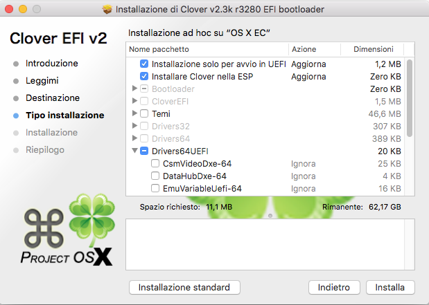

Jolly Posted October 6, 2015 Share Posted October 6, 2015 Questo. http://www.insanelymac.com/forum/files/file/397-easykext-utility-for-el-capitan-kext-installer/ Nella cartella S/L/E che i ho passato con il file Zip ci sono 2 kext, li hai installati entrambi? Poi mi devi togliere un dubbio. Come hai fatto per installare Clover in UEFI puro, perchè c'è una procedura ben precisa per farlo , visto che questa scheda non vede nativamente UEFI 1 Link to comment Share on other sites More sharing options...
errevi Posted October 6, 2015 Author Share Posted October 6, 2015 urca, no i kext li avevo solo spostati in S/L/E e poi riparato i permessi, scusami ora li ho installati con kext installare ma ho avuto kernel panic, ho avviato da usb per fare un boot di fortuna il cover lo ho installato con il suo installer, selezionando 'solo avvio uefi' e 'installare cover in ESP' Link to comment Share on other sites More sharing options...
Jolly Posted October 6, 2015 Share Posted October 6, 2015 Ricorda che i kext non si copiano si installano in S/L/E, solo nella cartella kexts di clover si possono semplicemente copiare. Non vorrei che tu abbia messo qualcosa d'altro in quel modo. Fammi un piacere fai partire l'installer di Clover e prendi uno screenshot (tenendo premuto contemporaneamente Maiuscolo e CMD +4 e +Barra spaziatrice)dei parametri che hai selezionato (senza installare naturalmente) Sempre per capirci Clover è installato anche nel HDD, non solo nella pendrive. 1 Link to comment Share on other sites More sharing options...
errevi Posted October 6, 2015 Author Share Posted October 6, 2015 istallato su hd e faccio boot da hd, la penna usb mi serve per fare boot solo quando sminchio qualcosa ho copiato in quel modo solo quelli che mi hai mandato, ora però li ho installati con il kext installer, per quello che riguarda i kext da mettere in uefi, quali devo utilizzare poi in via definitiva ? gli ultimi che mi hai mandato o quelli nella cartella Dati ? Link to comment Share on other sites More sharing options...
Jolly Posted October 6, 2015 Share Posted October 6, 2015 Io se installa clover così, non mi va, devo fare una procedura. Boh! Di diverso da me hai solo installato OSXAptioFix2Drv-64 mentre io ho OSXAptioFixDrv-64. Te lo passo così provi con quello nella cartella drivers64UEFI. Non tutti e due contemporaneamente, quando metti uno togli l'altro. Ormai domani ricontrollerò il DSDT, ma le patch sono quelle che uso io, per cui. Mettimi anche la cartella EFI/Clover zippata, ma toglici il config prima, quello me lo metti a parte epurato dai dati sensibili. OsxAptioFixDrv-64.efi.zip 1 Link to comment Share on other sites More sharing options...
