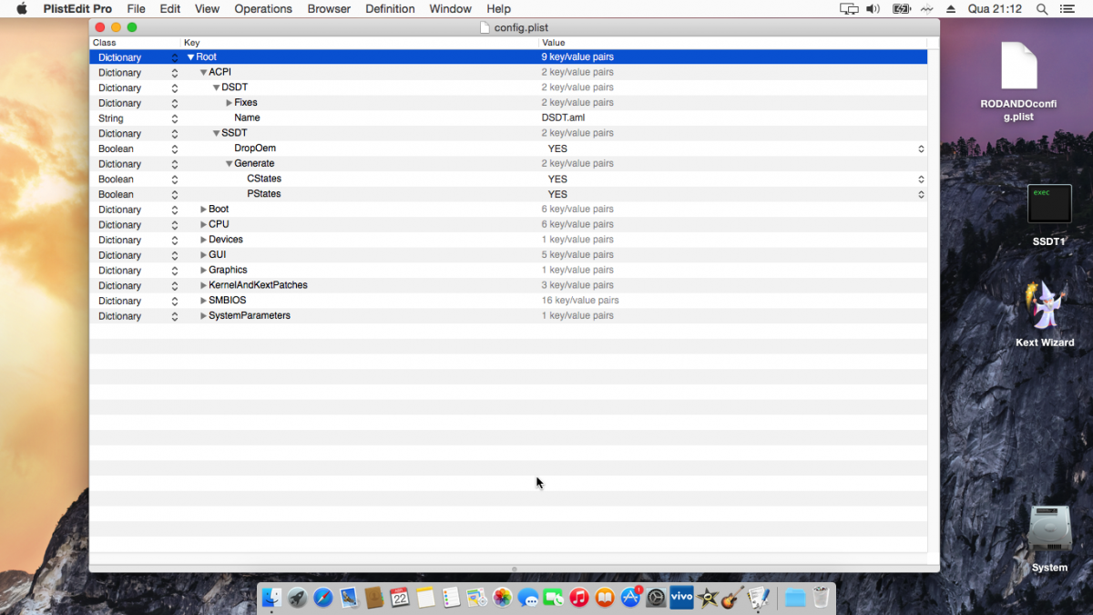

Mirone Posted April 22, 2015 Share Posted April 22, 2015 o que você tem na sua pasta Clover/ACPI/Patched? estas opções devem estar ativadas, Drop OEM SSDT e InjectIntel. muda o nome do SSDT-1.aml para SSDT.aml. e faz um teste desmarcando somente Drop OEM SSDT. Link to comment https://www.insanelymac.com/forum/topic/305591-configura%C3%A7%C3%A3o-yosemite-haswell-i5-4210u/page/6/#findComment-2130233 Share on other sites More sharing options...
macinpc Posted April 22, 2015 Author Share Posted April 22, 2015 Sim. Veja o que está aqui: E o que elas fazem? Leia aqui: http://www.insanelymac.com/forum/topic/282787-clover-v2-instructions/?p=1910955 Allan, por favor veja se os drivers que tenho aqui estão atualizados: FSInject-64.efi HFSPlus-64.efi OsxAptioFixDrv-64.efi OsxFatBinaryDrv-64.efi Falta algum? Poderia ser a falta de algum driver aqui a causa da reinicialização? Link to comment https://www.insanelymac.com/forum/topic/305591-configura%C3%A7%C3%A3o-yosemite-haswell-i5-4210u/page/6/#findComment-2130236 Share on other sites More sharing options...
Allan Posted April 22, 2015 Share Posted April 22, 2015 Então, sobre os drivers, você sempre deve usar os apropriados para sua maquina. Se quiser, tente deixar como está na minha pasta, mas não é garantido que vai funcionar para você: Link to comment https://www.insanelymac.com/forum/topic/305591-configura%C3%A7%C3%A3o-yosemite-haswell-i5-4210u/page/6/#findComment-2130269 Share on other sites More sharing options...
macinpc Posted April 22, 2015 Author Share Posted April 22, 2015 Allan, como citei anteriormente: Na tela do bootloader (clover) no icone OPTIONS, clicando nele abre um menu com diversas opções entre elas tem: Tables dropping menu, clicando neste ítem abre uma série de tabelas e tem a opção: Drop all OEM SSDT: [+] Apenas desmarco essa opção. Mas para subir o sistema ainda tenho que ir em: OPTIONS> GRAPHICS INJECTOR MENU> InjectIntel: [+] e desmarcar essa opção Mirone, na pasta Clover/ACPI/Patched tem: DSDT.aml SSDT-1.aml Fiz o teste que solicitou Mudei o nome para SSDT.aml e no boot desmarquei apenas Drop all OEM SSDT, deixei InjectIntel [+] Ativado no boot ocorreu que reiniciou com cerca de 30% da barra de carregamento, SÓ que DESTA vez NÃO distorceu a tela, piscou e reiniciou. Fiz o boot novamente só que dessa vez desmarquei também o InjectIntel [ ]. Subiu o sistema e também não apresentou a distorção na tela de carregamento, apenas as piscadas na tela de logine depois de digitado o login e senha tb da umas piscadas. Era pra desmarcar drop all oem ssdt no bootloader mesmo né ou no config.plist? Link to comment https://www.insanelymac.com/forum/topic/305591-configura%C3%A7%C3%A3o-yosemite-haswell-i5-4210u/page/6/#findComment-2130270 Share on other sites More sharing options...

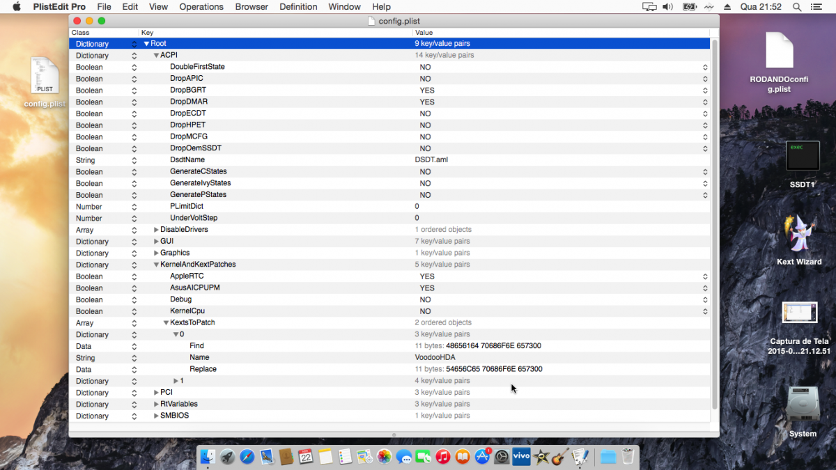

macinpc Posted April 23, 2015 Author Share Posted April 23, 2015 Allan em relação a desabilitar as tabelas então defino como NO as que estão YES? E tem tb este Patch relacionado a VoodooHda que foi retirada do sistema pra usar a applehda. Link to comment https://www.insanelymac.com/forum/topic/305591-configura%C3%A7%C3%A3o-yosemite-haswell-i5-4210u/page/6/#findComment-2130279 Share on other sites More sharing options...
Allan Posted April 23, 2015 Share Posted April 23, 2015 Yes = Habilitado / No = Desabilitado Com relação ao VoodooHDA se você não usa ele, não tem pra que mexer, é como te falei, faça apenas as alterações que você precisa. Se mexer muito onde não sabe, seu Hack nem sobe mais. Depois de desabilitar o DropOEM, faça as alterações no config.plist principal. Link to comment https://www.insanelymac.com/forum/topic/305591-configura%C3%A7%C3%A3o-yosemite-haswell-i5-4210u/page/6/#findComment-2130286 Share on other sites More sharing options...

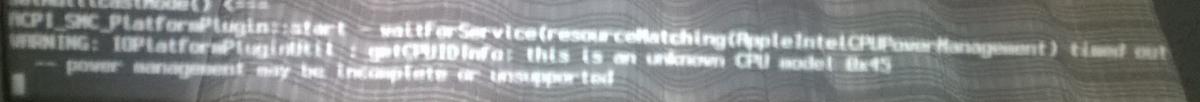

macinpc Posted April 23, 2015 Author Share Posted April 23, 2015 Bom vou fazer um pequeno relatorio para atualizar as informações1. Com os arquivos propostos pelo Mirone na maquina DSDT,SSDT-1, e outras kexts:Resultado postado aqui 2. Fiz os comandos sugeridos pelo Mirone: sudo touch /S*/L*/Extensions sudo kextcache -Boot -U /Resultado: aqui 3. Extrai o Codec_dump do audio e video e o Mirone me recomendou outra versão da AppleHDA.kext (esta)Resultado: aqui 4.Mudei o nome da SSDT-1.aml para SSDT.aml e desabilitei no config.plist (DROP OEM SSDT = NO)Resultado: ainda é necessário desabilitar a InjectIntel no clover>optionspara sistema subir, não apresenta mais a distorcão da tela de boot mas ainda da umas piscadas e forma um "efeito persiana" ao chegar na tela de login e tb depois para estabilizar a area de trabalho5. As kexts AGPM e ACPIBacklight não carregam. Podemos agora sincronizar nossas ideias, mais uma vez quero agradecer a generosidade de vcs. Link to comment https://www.insanelymac.com/forum/topic/305591-configura%C3%A7%C3%A3o-yosemite-haswell-i5-4210u/page/6/#findComment-2130354 Share on other sites More sharing options...

macinpc Posted April 23, 2015 Author Share Posted April 23, 2015 Aqui esta a tela de travamento Link to comment https://www.insanelymac.com/forum/topic/305591-configura%C3%A7%C3%A3o-yosemite-haswell-i5-4210u/page/6/#findComment-2130357 Share on other sites More sharing options...
Mirone Posted April 23, 2015 Share Posted April 23, 2015 marcas as opções no clover em ACPI/SSDT/Generate P-states e Generate c-states e usa os arquivos que te enviei TODOS eles. depois de instalar as kexts repare as permissões usa Kextwizard. e depois roda os comandos. Link to comment https://www.insanelymac.com/forum/topic/305591-configura%C3%A7%C3%A3o-yosemite-haswell-i5-4210u/page/6/#findComment-2130360 Share on other sites More sharing options...

macinpc Posted April 23, 2015 Author Share Posted April 23, 2015 usa estes arquivos:Desktop.zip os comandos aos quais me refiro são os : sudo touch/..etc. Mirone o config.plist esta exatamente igual ao que esta rodando atualmente em minha maquina. Renomeio o SSDT-1.aml como SSDT.aml ou deixo assim mesmo, outra coisa apago (DSDT.aml e SSDT.aml) que já estão na pasta patched? Obrigado Arthur, muito obrigado estou lendo para aprender. Link to comment https://www.insanelymac.com/forum/topic/305591-configura%C3%A7%C3%A3o-yosemite-haswell-i5-4210u/page/6/#findComment-2130425 Share on other sites More sharing options...

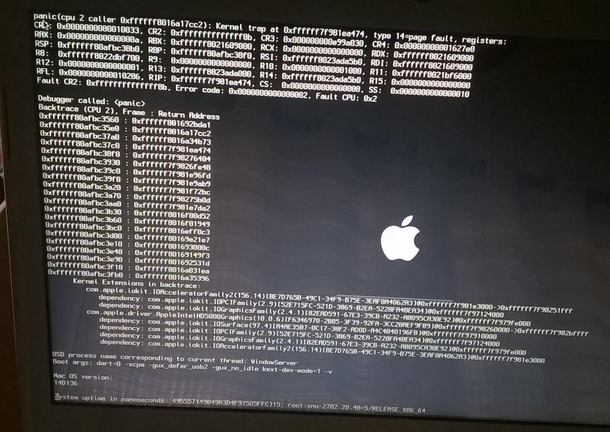

macinpc Posted April 23, 2015 Author Share Posted April 23, 2015 Segui as recomendações e apenas mandei subir em verbose mode ele passou por todas as linhas até chegar na tela do logo da apple, aqui esta a tela que apareceu antes de reiniciar Link to comment https://www.insanelymac.com/forum/topic/305591-configura%C3%A7%C3%A3o-yosemite-haswell-i5-4210u/page/6/#findComment-2130443 Share on other sites More sharing options...
Mirone Posted April 23, 2015 Share Posted April 23, 2015 usa este: config.zip Link to comment https://www.insanelymac.com/forum/topic/305591-configura%C3%A7%C3%A3o-yosemite-haswell-i5-4210u/page/6/#findComment-2130444 Share on other sites More sharing options...
