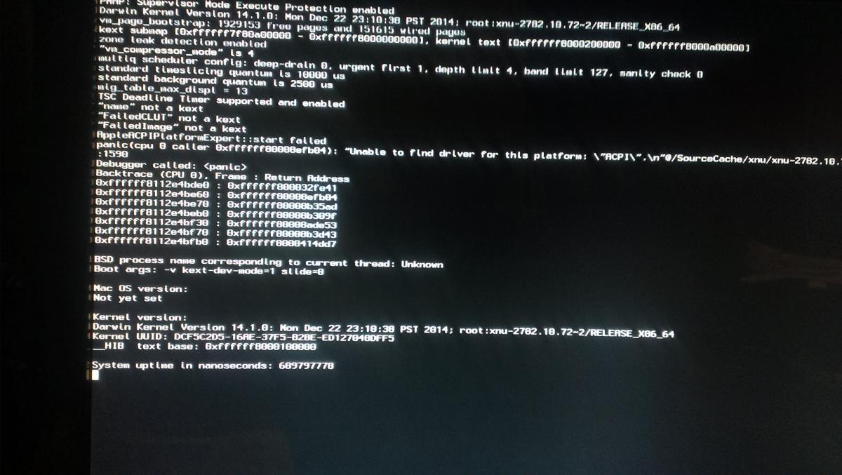

Nell 'attesa ho creato un altra usb, aggiungendo all installazione di clover.
Diversamente dalle altre volte, il boot di clover non si avvia.
Per prova ho inserito come configurazione di clover:
Inst.  solo per avvio Uefi
Inst. clover nellaESP
Driver 64Uefi: EmuvariableUefi-64
                        OsxAptioFixDrv-64
                       PartitionDxe-64
Il config.plist ho lasciato quello creato da clover aggiungendovi -v kext-dev-mode inject kext
Kext FakeSmc.
Da cosa può dipendere?
E' possibile che sia perché ho tolto GenericUsbXhci.kext, oppure che fino a ora abbia dei problemi con le porte usb 2.0 del case e che in qualche modo non funzionassero adeguatamente per la creazione della usb?

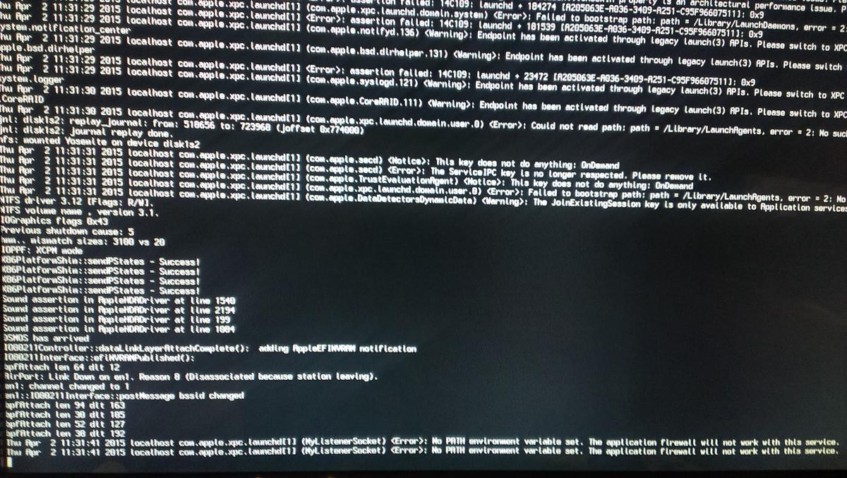

Ho superato il problema DSMOS...., con alcune modifiche, tra cui un Ssdt, impostando la grafica della cpu a 64 mb. e avviando con csm disable.
Sono però fermo ad un altro punto, penso relativo al wifi.
Fabio......Help me......Please!...........
Che gran sollievo! tutti i problemi del boot della usb con clover....era una cavolata....
La creazione da me eseguita era giusta dall'inizio, il problema era che usavo un cavo VGA.
Adesso HDMI...e funziona alla grande!!!    :hysterical:

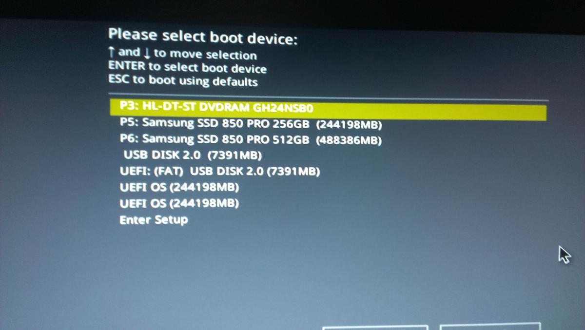

Ora devi avviare ancora una volta da USB, alla schermata di Clover troverai 2 icone uguali per le boot options, con il simbolo di Clover; la seconda dovrebbe essere quella relativa all'HD, scegli la voce "Add to Clover Boot options" o qualcosa del genere
Buongiorno, ho già fatto la procedura, ma non ha funzionato.
Poi ho visto che l'installazione ha creato la cartella efi ma è vuota.( cosa che è successa a diverse persone)
Ho provato a copiare il contenuto della Efi della usb sulla Efi del HD ma non funziona. penso che dovrei proprio fare l' installare di clover sul disco.
Che settaggio devo usare? lo stesso che ho usato per l'usb?
Ho fatto l'operazione add clover boot option, mi si sono create 2 voci  uefi relative al disco dove ho Yosemite.
Cliccando sia in una che nell'altra non succede nulla, ritorno al bios.
Come faccio ad eliminarle?
Ho provato con remove ma non funziona.
La cartella sul disco continua ad essere vuota....cosa devo fare?
