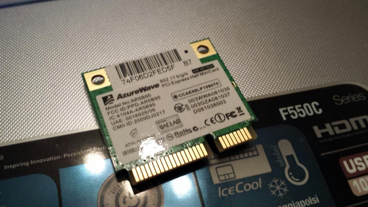

AndyB82 Posted April 11, 2014 Share Posted April 11, 2014 Raga ho appena acquistato la wifi con chip ar5b95 .... il tempo di montarla e vediamo se funziona! 1 Link to comment Share on other sites More sharing options...

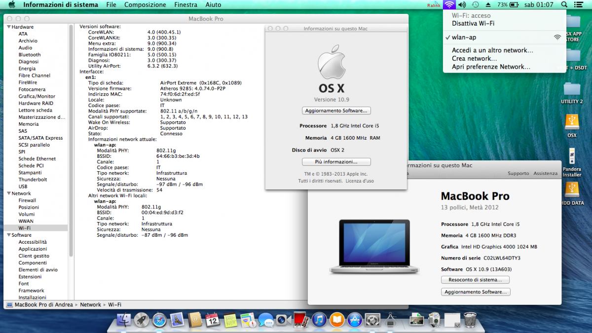

soloh_shadi Posted April 11, 2014 Share Posted April 11, 2014 Raga ho appena acquistato la wifi con chip ar5b95 .... il tempo di montarla e vediamo se funziona! In allegato trovi il kext patchato. Probabilmente mavericks riconoscerà nativamente la periferica, ma ho notato che nel mio caso la connessione era più lenta rispetto ad ora con questo kext. kext_AR5B95.zip Link to comment Share on other sites More sharing options...
AndyB82 Posted April 11, 2014 Share Posted April 11, 2014 In allegato trovi il kext patchato. Probabilmente mavericks riconoscerà nativamente la periferica, ma ho notato che nel mio caso la connessione era più lenta rispetto ad ora con questo kext. Funziona Alla Grande!!!! Domani proverò anche i tuoi kext patchati ma per ora posso dirti che funziona tutto alla grande! Piuttosto ora devo vedere se Windows la riconosce!!! altrimenti mi devi passare i driver.... Link to comment Share on other sites More sharing options...

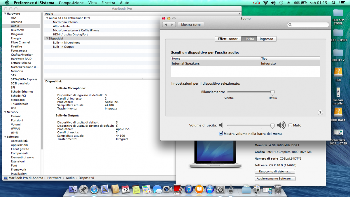

AndyB82 Posted April 11, 2014 Share Posted April 11, 2014 Puoi fare uno screen di resoconto di sistema-audio? Eccoti l'audio.... In allegato trovi il kext patchato. Probabilmente mavericks riconoscerà nativamente la periferica, ma ho notato che nel mio caso la connessione era più lenta rispetto ad ora con questo kext. ah dimenticavo... la scheda mi è costata solo 4 euro!!!!!!!!! Link to comment Share on other sites More sharing options...

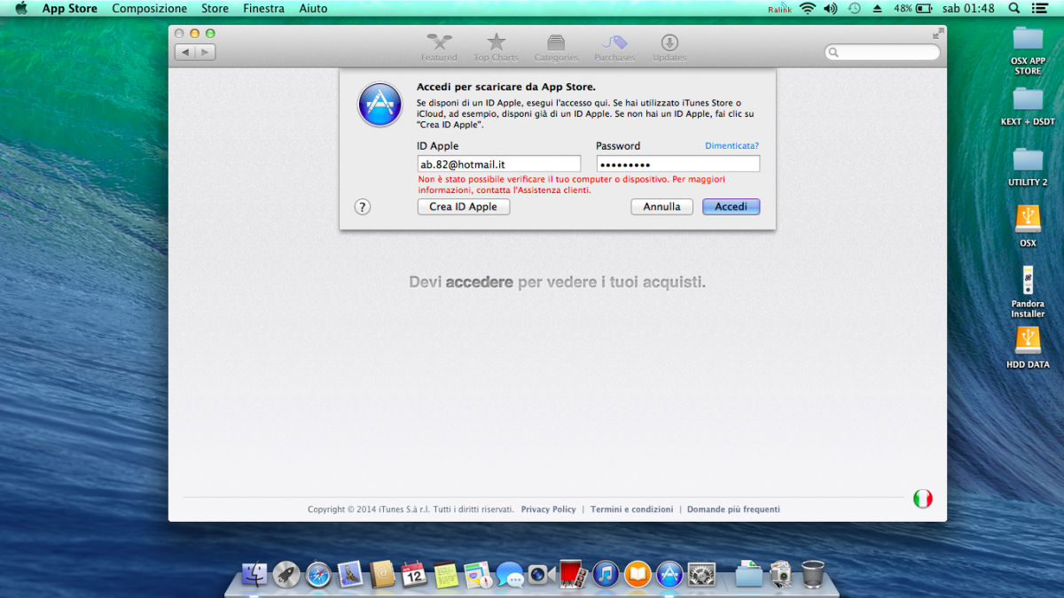

AndyB82 Posted April 11, 2014 Share Posted April 11, 2014 Qualcuno sa come risolvere questo errore? "Non è stato possibile verificare il tuo computer o dispositivo. Per maggiori informazioni, contatta l'Assistenza clienti." Link to comment Share on other sites More sharing options...
alfieroalfieri Posted April 12, 2014 Author Share Posted April 12, 2014 Qualcuno sa come risolvere questo errore? "Non è stato possibile verificare il tuo computer o dispositivo. Per maggiori informazioni, contatta l'Assistenza clienti." http://www.insanelymac.com/forum/topic/263794-come-arginare-verifica-di-apple-storesnow-e-lion/ Fai anche il punto P.S. Dove l'hai acquistata? E' difficile montarla? Col caddy non ho avuto problemi Link to comment Share on other sites More sharing options...

AndyB82 Posted April 13, 2014 Share Posted April 13, 2014 http://www.insanelymac.com/forum/topic/263794-come-arginare-verifica-di-apple-storesnow-e-lion/ Fai anche il punto P.S. Dove l'hai acquistata? E' difficile montarla? Col caddy non ho avuto problemi L'ho acquistata su Subito.it presso un privato qui vicino casa mia (che culo) l'ho pagata 4 euro! Non è difficile montarla, basta smontare la tastiera... e con un po di calma ci si riesce. Bastano 10 minuti. Su Ebay la si trova a circa 10 euro mentre su Amazon mi sembra di averla vista a 29 euro. Raga le uniche due cose che non mi funzionano sono: Touchpad + Tasti FN il boot da HDD senza penna Pandora. Come si fa??? Link to comment Share on other sites More sharing options...
