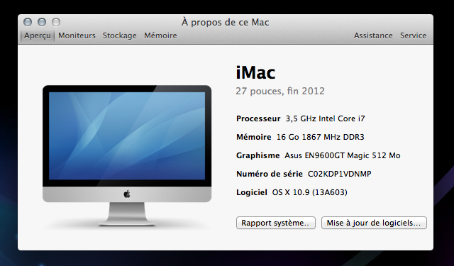

Testé sur une Maximus IV Extreme-Z avec un 3770k OC à 4.4 Ghz et une Geforce 9600GT (Je joue pas ^.^)

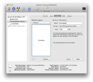

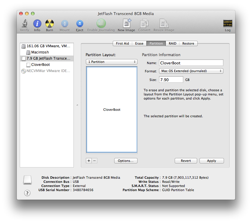

  • Branchez votre Clé USB et allez dans l'Utilitaire de Disques (Dans /Applications/Outils)
  • Sélectionnez votre clé, puis cliquez sur l'onglet Partition
  • Système de schéma : 1 Partition, nommez la CloverBoot
  • Format : Mac OS étendu (Journalisé)
  • Options : Tableau de partition GUID
  • Il ne vous reste plus qu'à appliquer

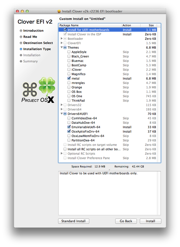

  • Télécharger Clover : http://sourceforge.net/projects/cloverefiboot/
  • Exécutez le fichier PKG, et suivez les instructions.
  • Veillez à choisir votre clé USB comme répertoire d'installation, puis cliquez sur Installation Personnalisée
  • Cochez : Install for UEFI motherboards
  • Choisissez un thème (le thème par défaut est metal)
  • Drivers64UEFI : Ça dépend de votre machine, si vous ne savez pas, cochez emuVariableUefi-64 et OSX AptioFixDrv64

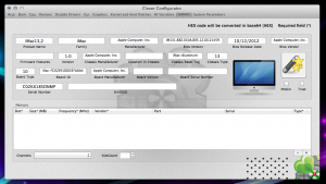

  • Avec Clover Configurator on va recréer le fichier config.plist (File > New) (la configuration dépend de votre machine, je ne peux pas vraiment vous conseiller quoi cocher)
  • DSDT Name : dsdt.aml
  • Dans GUI, Choisissez une résolution et le thème que vous avez installé.
  • Dans Graphics, si vous n'avez pas une carte nativement prise en charge, cocher Inject ATI, NVIDIA ou Intel
  • Dans Boot, Cochez Verbose Mode
  • Toujours dans Clover Config, dans l'onglet SMBIOS, Choisisez un SMBIOS qui correspond au mieux à votre machine et générez un serial aléatoire, validez en cliquant sur OK puis Copy All Data.
  • Pour Haswell, j'ai préparé un fichier modifié de la liste des SMBIOS, il contient les iMac14,1, 14,2 et 14,3 (à placer dans Clover Configurator.app/Contents/Resources/ smbioses.plist.zip. Remplacez ensuite Chassis asset Tag par iMac-Aluminum et Chassis Type par 13. Décochez aussi Mobile

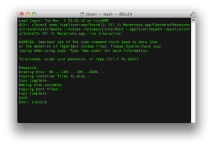

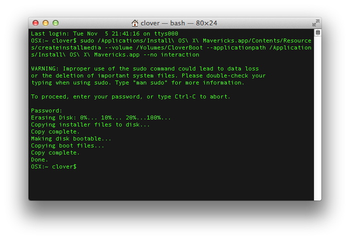

  • Pour cela, ouvrez un Terminal (/Applications/Outils)
  • Et tappez cette ligne:
    sudo /Applications/Install\ OS\ X\ Mavericks.app/Contents/Resources/createinstallmedia --volume /Volumes/CloverBoot --applicationpath /Applications/Install\ OS\ X\ Mavericks.app --no interaction
  • Votre mot de passe vous sera demandé (vous aurez l'impression d’écrire dans le vent, c'est normal)
  • Patientez, ça prendra quelques bonnes minutes

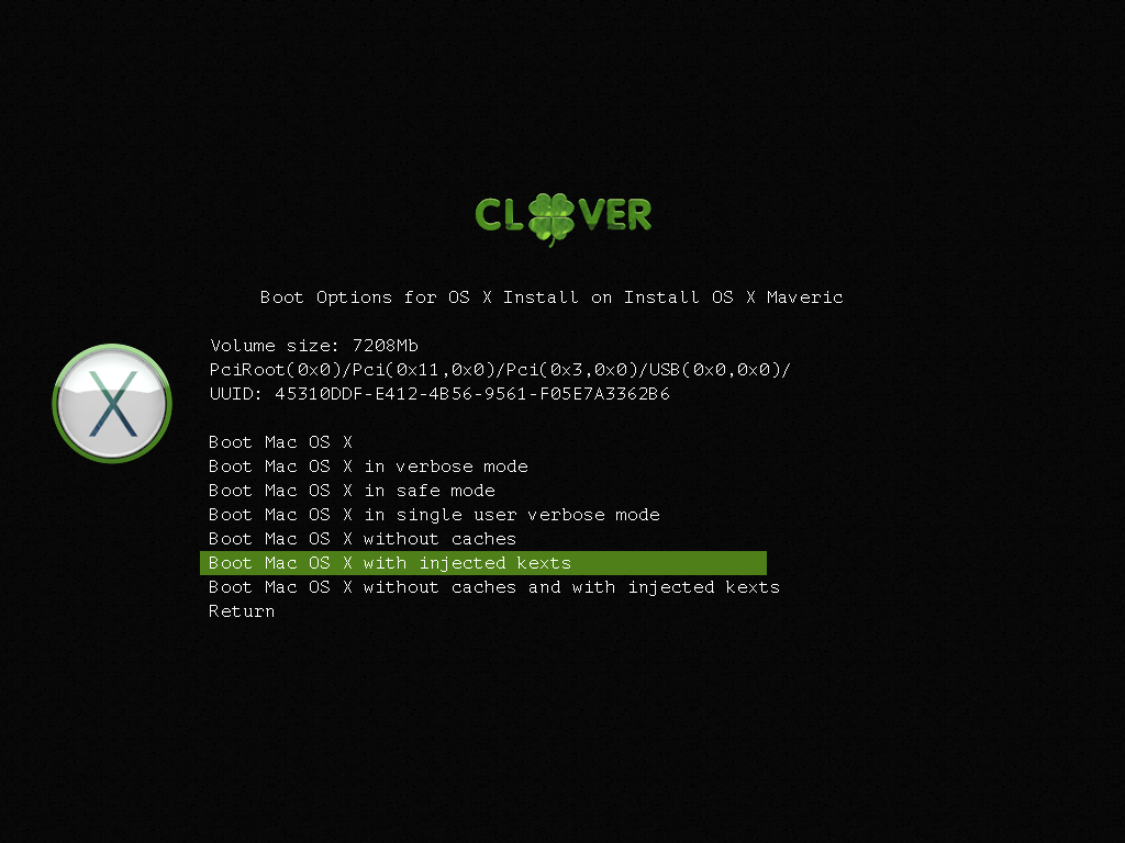

  • Démarrez sur la clé USB, choisissez Install OSX, tapez espace, selectionnez With Injected kexts et validez
