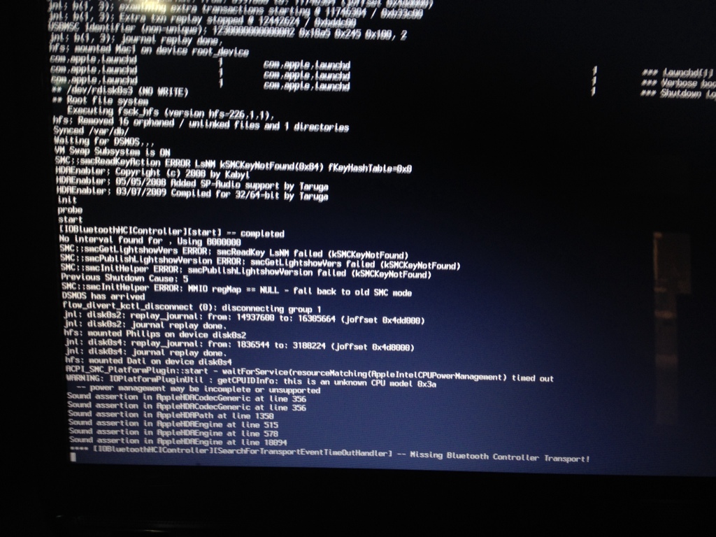

vindc76 Posted August 31, 2014 Share Posted August 31, 2014 Ciao, installazione terminata, audio non funzionante però. La tastiera funziona ma non viene riconosciuta. Poi ho notato che kext wizard non vede hd per installare altri kext Link to comment Share on other sites More sharing options...
Micky1979 Posted September 1, 2014 Share Posted September 1, 2014 Ciao vindc, se la tastiera funziona, puoi fare il riconoscimento manuale o semplicemente chiudere la finestra. Nella root del disco dovresti avere una cartella chiamata "Pandora Backup from Installer", al suo interno ci dovrebbe essere un'altra cartella "BackupExtensions", e dentro ci dovrebbe essere l'AppleHDA.kext originale. Zippalo e postalo qui, che vedo di farlo andare! Micky Link to comment Share on other sites More sharing options...

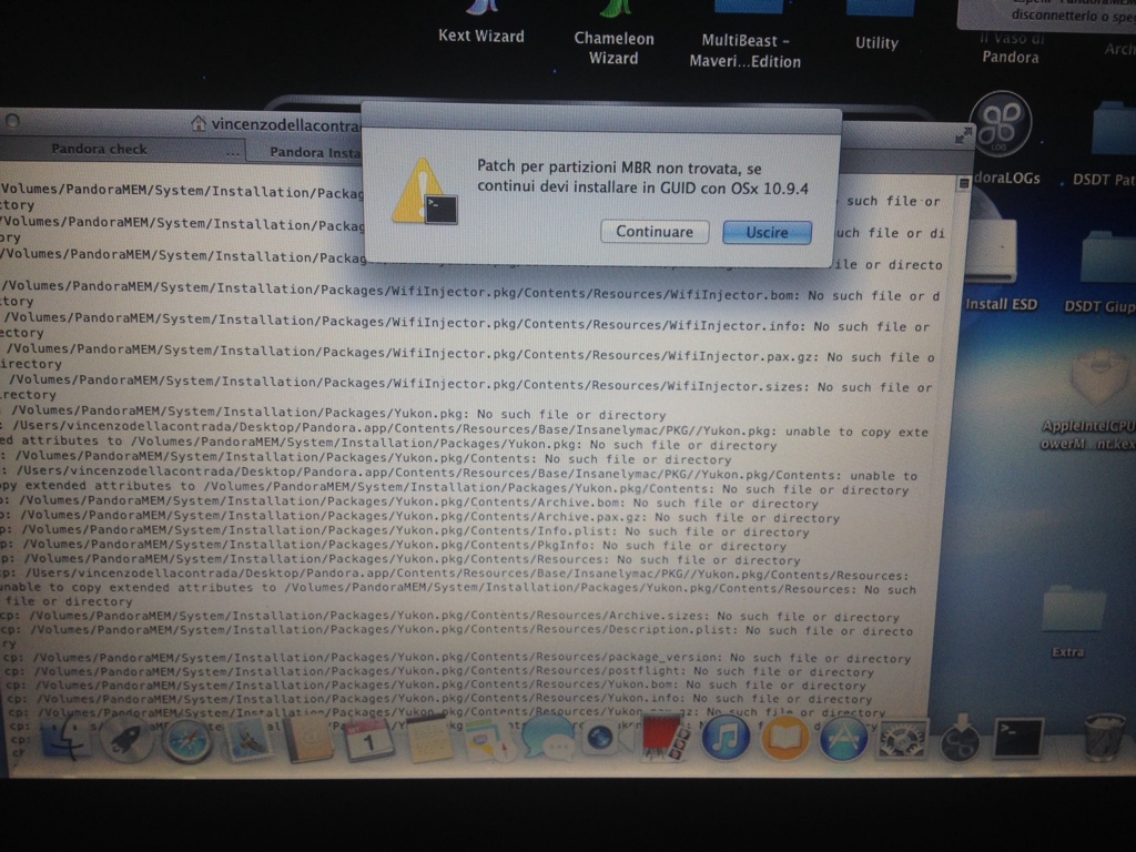

vindc76 Posted September 1, 2014 Share Posted September 1, 2014 Domani rifaccio tutto e lo metto, ho, stasera quando ho acceso ho visto che mi dava un divieto sulla cartella extra nella root del disco mac. Diceva che non avevo i permessi. Sto rifacendo la usb con solo il tuo dsdt incluso in fase di creazione, poi al termine ci copio dentro tutta la tua cartella extra È normale che mi da questo errore in fase di creazione della usb? Link to comment Share on other sites More sharing options...
Micky1979 Posted September 1, 2014 Share Posted September 1, 2014 Ti sta dicendo che Pandora non può patchare l'installer per installare su dischi formattati in MBR (mai inserita per OSX superiore alla 10.9), vale a dire come di solito sono quando c'è Windows installato. Quindi l'unico modo di installere OSX sarà quello di fornattare l'intero disco con tabella delle partizioni GPT. Quindi se hai Windows, o cancelli tutto e lo reinstalli dopo, oppure visto che il tuo Notebook può montare due Hard Disk (leggo dalla tua firma che ne hai due), il secondo lo formatti in GPT e fai sempre come ti pare. La finestrina che ti è apparsa ha un time out di circa 15 secondi (è un bug), per cui molto probabilmente dopo tale periodo ci saranno molti errori..e ti conviene fare tutto da capo. Scusa ma queste sono cose per me vecchissime, e non vedo l'ora che uscirà la prossima versione. Micky Link to comment Share on other sites More sharing options...

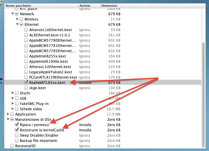

Micky1979 Posted September 2, 2014 Share Posted September 2, 2014 Bè la connessione Ethernet non funziona sicuro...perchè mi sono scordato di farti installare il RealtekRTL81xx.kext . Installalo, sta sotto "Ethernet". Anzi mentre installi il kext Ethernet seleziona anche la riparazione dei permessi e la ricostruzione della cache, come da foto: dopo riavvia e vedi se va meglio... Micky Link to comment Share on other sites More sharing options...
vindc76 Posted September 2, 2014 Share Posted September 2, 2014 Grazie Micky, sto andando a lavorare, spero in una notte tranquilla per poter fare qualche prova. Per le usb 3.0 devo selezionare qualcosa? Link to comment Share on other sites More sharing options...
Micky1979 Posted September 2, 2014 Share Posted September 2, 2014 Non so, di solito funzionano, ma stavo pensando che dopo la riparazione dei permessi e la ricostruzione della cache, probabilmente sarà differente.. (per esempio saranno settati anche i permessi giusti della cartella Extra) Micky Link to comment Share on other sites More sharing options...

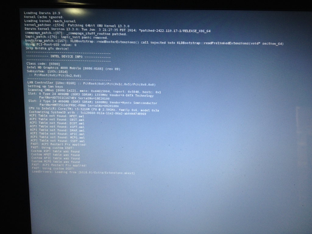

vindc76 Posted September 2, 2014 Share Posted September 2, 2014 Se avviò senza stringa da schermo nero. Con GraphicsEnabler=No -v da questa schermata Link to comment Share on other sites More sharing options...
Micky1979 Posted September 2, 2014 Share Posted September 2, 2014 certo, ne ero convinto! Per quale motivo usi GraphicsEnabler=No invece di GraphicsEnabler=Yes? Hey... non dirlo a nessuno.... .....sto scrivendo dalla chiavetta di Pandora, durante l'installazione 1 Link to comment Share on other sites More sharing options...
vindc76 Posted September 2, 2014 Share Posted September 2, 2014 Micky la stringa GraphicsEnabler=Yes non è già caricata nel file di avvio che mi hai dato con la cartella extra? Ho provato comunque non va sempre nero Link to comment Share on other sites More sharing options...
Micky1979 Posted September 2, 2014 Share Posted September 2, 2014 Hai sostituito il bootloader sulla chiavetta come detto qualche post fa? Link to comment Share on other sites More sharing options...
vindc76 Posted September 2, 2014 Share Posted September 2, 2014 Guarda onestamente sono in confusione, non ricordo più, di sicuro l'ho installato sul disco Devo rifare la usb o lo posso installare adesso? Poi rimetto la tua cartella extra? Micky funziona, parte con la usb inserita ma adesso va anche l'audio 1 Link to comment Share on other sites More sharing options...
