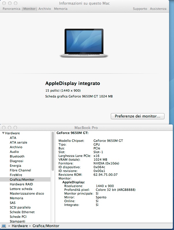

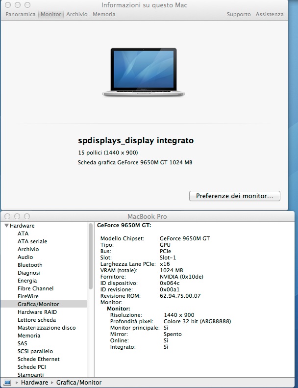

Midral Posted April 13, 2013 Share Posted April 13, 2013 Vi illustrero' brevemente come poter correggere le informazioni relative al monitor del vostro hackintosh in pochi semplici passaggi (in giro ci sono miliardi di guide più o meno ben fatte io semplicemente mi limiterò a semplificarla il più possibile) 1. Aprire Terminal 2. Sudo -s 3. Password (inserire la vostra password) 4. ioreg -l -x -w0 | grep IODisplayPrefsKey nel mio caso il valore è : ioreg -l -x -w0 | grep IODisplayPrefsKey | | | | | "IODisplayPrefsKey" = "IOService:/AppleACPIPlatformExpert/PCI0@0/AppleACPIPCI/P0P1@1/IOPCI2PCIBridge/VGA@0/NVDA,Display-A@0/NVDA/display0/AppleDisplay-e14-1465" in questo caso i valori che ci servono sono: AppleDisplay = DisplayProductName e14 = DisplayVendorID 1465 = DisplayProductID Teniamoci Bene A Mente Questi 3 valori e torniamo su terminal 5. ioreg -l -x -w0 | grep IODisplayEDID nel mio caso il valore è : bash-3.2# ioreg -l -x -w0 | grep IODisplayEDID | | | | | "IODisplayEDID" = <00ffffffffffff000e1465140000000022120101802115780a1d6d975b518e252f505400000001010101010101010101010101010101ab22a0a050841a30302036004bcf100000190000000f00000000000000000028c8053200000000fe004350540a202020202020202020000000fe00434c4141313534575030354120004b> in questo caso i valori che ci serve è: 00ffffffffffff000e1465140000000022120101802115780a1d6d975b518e252f505400000001010101010101010101010101010101ab22a0a050841a30302036004bcf100000190000000f00000000000000000028c8053200000000fe004350540a202020202020202020000000fe00434c4141313534575030354120004b (attenzione solo i numeri come indicato) e sarebbe l'informazione EDID del monitor 6. Creiamo sul desktop una cartella scrivendo DisplayVendoID-xxxx (xxxx è il numero che avete ottenuto al punto .4) nel mio caso quindi ho scritto DisplayVendorID-e14 7. Dentro questa cartella spostiamo il file che ho messo in allegato DisplayProductID.zip (e cambiamo solo il numero ottenuto al punto .4) nel mio caso quindi ho rinominato DisplayProductID-1465 9. Scarichiamo PlistEditPro e apriamo il file DisplayProductID appena rinominato: Ci troveremo di fronte a 4 Key con i relativi Value (all'inizio di ogni colonna) Andate su qualsiasi sito online per il la conversione da Esadecimale a Decimale (esempio http://easycalculati...x-converter.php) Convertite i due valori DisplayProductID e DisplayVendorID da "esadecimale" HEX a decimale "decimal" nel mio caso : 1465 (esadecimale) diventa 5221 (decimale) 5221 lo inserisco al posto dell 0 su plisteditpro alla chiave DisplayProductID e14 (esadecimale) diventa 3604 (decimale) 3604 lo inserisco al posto dell 0 su plisteditpro alla chiave DisplayVendorID 10. Copiamo e incolliamo in plistedit pro anche i valori DisplayProductName e IODisplayEDID che abbiamo ottenuto in precedenza rispettivamente nei punti 4. e 5. e salviamo il file 11. Andiamo nella cartella Sistema/Libreria/Displays/Overrides cancelliamo tutte le cartelle tranne ''Contents'' e spostiamo dentro la cartella che abbiamo creato sul desktop e riavviamo il computer DOPO LA MODIFICA PRIMA DELLA MODIFICA Nel caso al riavvio dovesse riscontrare dei problemi avviare mac da chemeleon scrivendo -s appena si ferma scrivete mount -uw / cd dev cd volumes cd Nome Partizione (se il nome della partizione ha degli spazi scrivetelo tra virgolette es. "Mountain Lion") cd system cd library cd displays cd overrides rm -R *display* Link to comment Share on other sites More sharing options...
