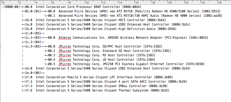

Primero instala este kext , repara permisos and reboot, lugo abres la app Terminal e roda este comando para saber que kexts que el sistema no lee: lspci V1.1.pkg.zip
para que funcione tu graphica el sitema tiene que leer estos kexts.

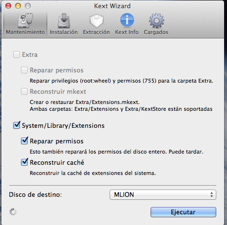

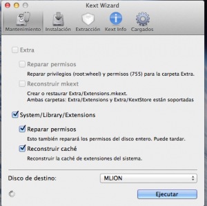

ok, los kexts para tu graphica ya están instalado nel sistema, lo único que tienes que hacer es editar el devine id de tu graphics en los kexts ATI, neste link te enseña como hacerlo, prova esto y si tienes dudas postea aquí. una de las cosas muy importante en MAC OS X son los permisos y las caches de los kexts, para que te funcione correctamente tienes que usar la app Kext Wizard, Kext Wizard.app.zip
reparar permissos y rebullid caches and reboot, tambien hay una opción en kextwizard para ver los kexts que son leidos por el sistema, lo puedes mirar por hay quales son los kexts ATI que no son leídos, mire lo ejemplo nel anterior post.

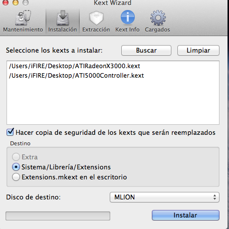

1. bajas la app de my post 7
2. executa kext wizard y reparapermissos an rebuild caches, reboot

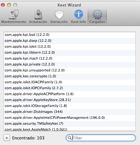

3. abres otra vez la app y ves donde te dice kexts cargados, mira y apuntas quale son los kext ATI and AMD que están cargados por el sistema
4. postea aquí el resultado o una captura de pantalla
https://www.insanelymac.com/forum/topic/284948-asus-k52jb/#findComment-1873307

conseguiste arrancar? si no hay manera boot com -s e usa este comando :, tu graphica parece que no tiene suporte in OS X , encontre unos kexts que dicen que te funcionara full resolución pero no aceleración graphica, si quieres probar aquí los tiene, haces lo mismo que com los otros que instalaste.
mount /
mkdir kext_backup
cd /System/Library/Extensions
mv AppleIntelHD* AppleIntelSNB* ATI* GeForce* NVDA* /backup
sudo rm -rf /System/Library/Caches/*
shutdown -R now
ati mobility radeon hd 5145.zip
https://www.insanelymac.com/forum/topic/284948-asus-k52jb/#findComment-1873512

lo de la wifi tu targeta es compatible, mandame el kext IO80211Family.kext quiero ver si tu device id esta editado nel kext. Atheros Communications Inc. AR9285 Wireless Network Adapter (PCI-Express) [168c:002b]
aquí esta todo tu Hardware, al final de cada linea esta Produto id Device id, esta info se usa para editar los kexts referente a tu hardware, luego te enseñare a editar un kext.
