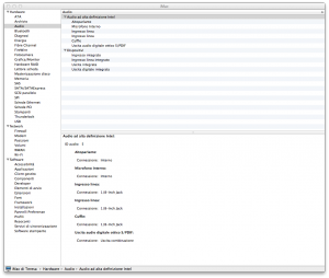

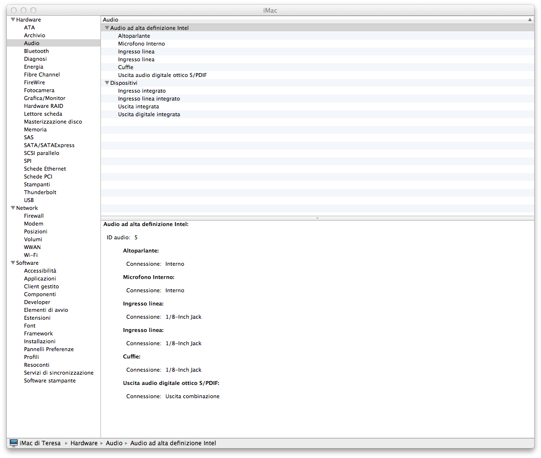

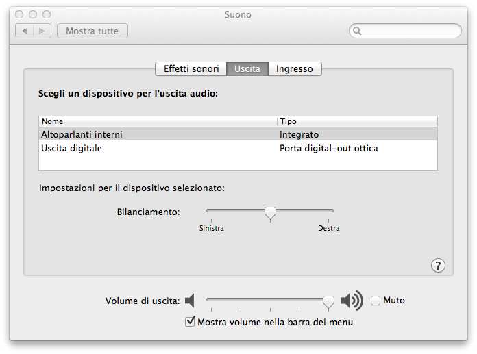

Perdu Posted August 15, 2015 Share Posted August 15, 2015 Ciao Micky e Grazie per il lavoro noi siamo dovremmo essere compagni di bannatura su un sito perché ci hanno fatto fuori tutti e due a distanza di brevissimi giorni a me mentre aspettavo una tua risposta in un post aperto per un portatile a te poco dopo e ci siamo ritrovati qua, ma mi sa che non abbiamo perso niente forse loro con perdendo te hanno perso tantissimo ma veniamo a noi con layout5 ma non vanno i frontali ti allego le foto mentre con gli altri due non vede niente pazienza, unica cosa vorrei chiederti se potresti consigliarmi una scheda madre con Socket 1156 da non spendere tanto che abbia una scheda audio che sia riconosciuta visto che su questa la CPU è 3,19 GHz Intel Core i5 e mi dispiace perderla e vorrei sfruttarla ancora un po' vorrei avere un'altra informazione io non ho abilitato nel Bios Efi può essere da questo che mi fa installare solo in mbr e se provo a cambiare non trova il device da cui fare il boot? Scusa l'ignoranza Saluti Perdu Link to comment https://www.insanelymac.com/forum/topic/284778-guida-applehda-su-mountain-e-lion/page/9/#findComment-2160560 Share on other sites More sharing options...
