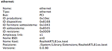

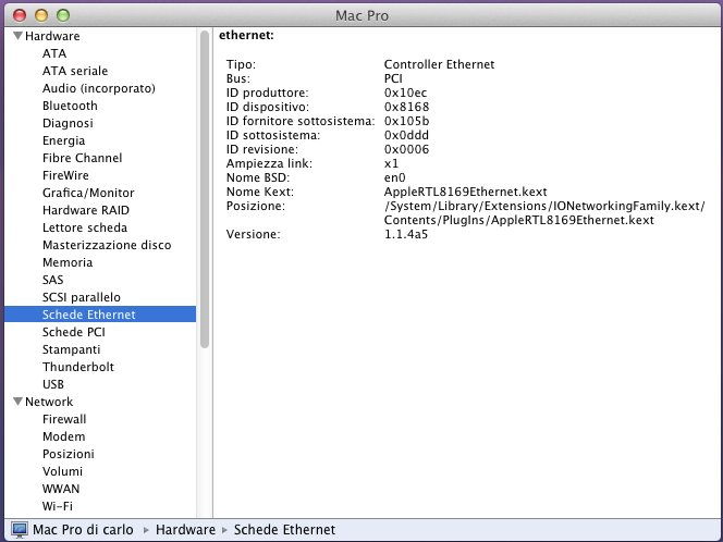

Grazie carlo!
Mi serve anche il nome del modello della scheda ethernet (più è completo meglio è) :)
Marchius non so se ti serve ma io ho come ethernet:
Atheros 8121/8113/8114 PCI-E Controller Ethernet
Ven ID 1969 Dev ID 1026 SUBSYS 82261043 REV_B0
Attualmente utilizzo AttansicL1eEthernet.kext più un codice dsdt per iniettare il nome in System Profile.
Fammi sapere se ti servono altre informazioni, queste sono state prese da windows

L'intento è raccogliere più schede ethernet possibili per poter iniettare il nome tramite bootloader senza dover modificare il DSDT.

 Grazie, va bene così! :)

Aspetto :) Ricorda, più sono le info meno devo cercare in rete! :P
