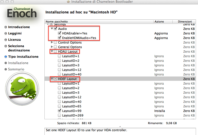

ErmaC Posted January 12, 2013 Author Share Posted January 12, 2013 Avvertenza è una versione TEST! (Utente avvisato... boot salvato). Enoch PKG Enoch-rev.2157 Enoch Binari Enoch-r2157-i386 Versione 2153: - Migliorate le informazioni nel bdmesg per le schede nVidia. - Serie di migliorie e aggiunte alle scansioni per le ricerche di informazioni dei dispositivi. - Aggiunto l'Enabler Audio HDAEnabler (TEST). Versione 2157 - Aggiunta la key HDAULayout (TEST), se non dischiarato di default viene impostato a 1 (0x01, 0x00, 0x00, 0x00) - La chiave EnableHDMIAudio non dipende più dal GraphicsEnabler ma ora è associata al HDAEnabler, per attivare il riconoscimento dei connettori deve essere settato su Yes sia HDAEnabler che EnableHDMIAudio. Come funziona? e cosa fa? per poter valutare il funzionamento dell' HDAEnabler va tolta dal DSDT la parte inerente l'HDEF, se normalmente non avete nessun DSDT, probabilmente avrete uno kext in S/L/E oppure inE/E che si chiama HDAEnabler.kext, tale kext va tolto. Se la key HDAEnabler = Yes è settata nel org.chameleon.Boot.plist viene attivato l'iniettore. L'iniettore cerca il nome del controller (non il nome del codec per ora... prossimamente) su cui si appoggia l'AUDIO, e gli assegna un nome se presente in una lista interna. L'iniettore valuta la presenza della key per il layout-id all'interno del org.chameleon.Boot.plist se è presente la sovrascrive a quella che ha l'iniettore come base. L'iniettore opera solo sui dispositivi che normalemente sono associati all'indirizzo 0x001B0000, si possono aggiungere altri ma qui c'è bisogno dei feedback. Che cosa non potrà mai fare? non potrà mai(per ora) sostituire le patch che sono necessarie al funzionamento dell'AppleHDA (i plist il binpatch ecc) Come lo attivo? O avviate l'installer e selezionate le chiavi come in figura(il layout-id si riferisce al mio). oppure aggiungete a manina il seguente nel org.chameleon.Boot.plist HDAEnablerYes HDEFLayoutID 63000000 EnableHDMIAudio Yes HDAULayoutID 01000000 per i feedback: postate il log di bdmesg es: ===== AUDIO DEVICE INFO ====Using user supplied layout-id: 0x63, 0x00, 0x00, 0x00 Class code: [0403] Model name: Intel 82801JI (ICH10 Family) Hight Definition Audio Controller [8086:3a3e] Subsystem: [1043:82ea] Revision (00) PciRoot(0x0)/Pci(0x1b,0x0) device number: 2 === END AUDIO DEVICE INFO == e il vostro IOREG grafico. Fabio Link to comment Share on other sites More sharing options...
Fabio1971 Posted January 12, 2013 Share Posted January 12, 2013 Ciao ErmaC Ecco fatto. Installato boot - Enoch 2157 su chiavetta usb, tutto ok. In org.chameleon.Boot.plist. <key>EnableHDMIAudio</key> <string>Yes</string> <key>HDAEnabler</key> <string>Yes</string> <key>HDAULayoutID</key> <string>01000000</string> <key>HDEFLayoutID</key> <string>63000000</string> Posto bdmesg ===== NVIDIA DEVICE INFO ==== Class code: [0300] Model name: Zotac GeForce GTX 470 GF100 [10de:06cd] (rev a3) Subsystem: [19da:1153] Memory: 1280MB Family: NVc0 PciRoot(0x0)/Pci(0x3,0x0)/Pci(0x0,0x0) device number: 1 === END NVIDIA DEVICE INFO == ===== AUDIO DEVICE INFO ==== Class code: [0403] Model name: nVidia GT100 HDA Controller (HDMi) [10de:0be5] Subsystem: [19da:1153] Revision (a1) PciRoot(0x0)/Pci(0x3,0x0)/Pci(0x0,0x1) device number: 3 === END AUDIO DEVICE INFO == ===== AUDIO DEVICE INFO ==== Using user supplied HDEF layout-id: 0x63, 0x00, 0x00, 0x00 Class code: [0403] Model name: Intel 82801JI (ICH10 Family) Hight Definition Audio Controller [8086:3a3e] Subsystem: [1043:82ea] Revision (00) PciRoot(0x0)/Pci(0x1b,0x0) device number: 4 === END AUDIO DEVICE INFO == Intel Corporation 5520/5500/X58 DRAM Controller [8086:3405] at 00:00.0 Fabio Mac Pro di Fabio22 .zip Link to comment Share on other sites More sharing options...

ErmaC Posted January 12, 2013 Author Share Posted January 12, 2013 Nuovo Ermach 2157 ErmacH ??? Lol Ma che è uno slang? Moreno hai seguito le istruzioni? tolto la parte dell'HDEF dal DSDT? o il kext HDAEnabler.kext dalla S/L/E? L'iniettore non sovrascrive e/o non so come si puo comportare con iniezioni DSDT o via-Kext! ******* Per iMessage, ho fatto alcune prove di "porting" della patch, ma non sono in grado di sistemare la cosa, il Team Voodoo è già al lavoro (almeno credo). Fabio Avvertenza è una versione TEST! (Utente avvisato... boot salvato). Enoch PKG Enoch-rev.2158 Enoch Binari Enoch-r2158-i386 Versione 2158 - Corretta la mancata iniezione del Layout-id per l'HDAU. - Prova sul riconoscimento del chipset per alcune nvidia kepler. - Aggiornato con la ultima modifica alla trunk di meklort (Don't load a module with file size of 0.) quindi non spaventatevi se nel log bdmesg vi trovate molti Attempting to execute hook 'PCIDevice'No callbacks for 'PCIDevice' hook. Versione 2157 - Aggiunta la key HDAULayout (TEST), se non dischiarato di default viene impostato a 1 (0x01, 0x00, 0x00, 0x00) - La chiave EnableHDMIAudio non dipende più dal GraphicsEnabler ma ora è associata al HDAEnabler, per attivare il riconoscimento dei connettori deve essere settato su Yes sia HDAEnabler che EnableHDMIAudio. Versione 2153: - Migliorate le informazioni nel bdmesg per le schede nVidia. - Serie di migliorie e aggiunte alle scansioni per le ricerche di informazioni dei dispositivi. - Aggiunto l'Enabler Audio HDAEnabler (TEST). Come funziona? e cosa fa? per poter valutare il funzionamento dell' HDAEnabler va tolta dal DSDT la parte inerente l'HDEF, se normalmente non avete nessun DSDT, probabilmente avrete uno kext in S/L/E oppure inE/E che si chiama HDAEnabler.kext, tale kext va tolto. Se la key HDAEnabler = Yes è settata nel org.chameleon.Boot.plist viene attivato l'iniettore. L'iniettore cerca il nome del controller (non il nome del codec per ora... prossimamente) su cui si appoggia l'AUDIO, e gli assegna un nome se presente in una lista interna. L'iniettore valuta la presenza della key per il layout-id all'interno del org.chameleon.Boot.plist se è presente la sovrascrive a quella che ha l'iniettore come base. L'iniettore opera solo sui dispositivi che normalemente sono associati all'indirizzo 0x001B0000, si possono aggiungere altri ma qui c'è bisogno dei feedback. Che cosa non potrà mai fare? non potrà mai(per ora) sostituire le patch che sono necessarie al funzionamento dell'AppleHDA (i plist il binpatch ecc) Come lo attivo? O avviate l'installer e selezionate le chiavi come in figura(il layout-id si riferisce al mio). oppure aggiungete a manina il seguente nel org.chameleon.Boot.plist per i feedback: postate il log di bdmesg es: e il vostro IOREG grafico. Fabio Link to comment Share on other sites More sharing options...

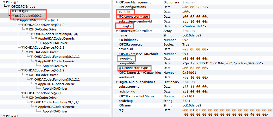

Fabio1971 Posted January 12, 2013 Share Posted January 12, 2013 Fatto Test Enoch 2158 In o.c.b.p. ho aggiunto 1 come Layout. HDAULayoutID 01000000 Risultato bdmesg ===== NVIDIA DEVICE INFO ==== Class code: [0300] Model name: Zotac GeForce GTX 470 GF100 [10de:06cd] (rev a3) Subsystem: [19da:1153] Memory: 1280MB Family: NVc0 PciRoot(0x0)/Pci(0x3,0x0)/Pci(0x0,0x0) device number: 1 === END NVIDIA DEVICE INFO == Attempting to execute hook 'PCIDevice' No callbacks for 'PCIDevice' hook. ===== AUDIO DEVICE INFO ==== Class code: [0403] Model name: nVidia GT100 HDA Controller (HDMi) [10de:0be5] (rev a1) Subsystem: [19da:1153] PciRoot(0x0)/Pci(0x3,0x0)/Pci(0x0,0x1) device number: 3 === END AUDIO DEVICE INFO == Attempting to execute hook 'PCIDevice' No callbacks for 'PCIDevice' hook. Attempting to execute hook 'PCIDevice' No callbacks for 'PCIDevice' hook. Attempting to execute hook 'PCIDevice' No callbacks for 'PCIDevice' hook. Attempting to execute hook 'PCIDevice' No callbacks for 'PCIDevice' hook. Attempting to execute hook 'PCIDevice' No callbacks for 'PCIDevice' hook. Attempting to execute hook 'PCIDevice' No callbacks for 'PCIDevice' hook. Attempting to execute hook 'PCIDevice' No callbacks for 'PCIDevice' hook. Attempting to execute hook 'PCIDevice' No callbacks for 'PCIDevice' hook. Attempting to execute hook 'PCIDevice' No callbacks for 'PCIDevice' hook. Attempting to execute hook 'PCIDevice' No callbacks for 'PCIDevice' hook. ===== AUDIO DEVICE INFO ==== Using user supplied HDEF layout-id: 0x63, 0x00, 0x00, 0x00 Class code: [0403] Model name: Intel 82801JI (ICH10 Family) Hight Definition Audio Controller [8086:3a3e] (rev 00) Subsystem: [1043:82ea] PciRoot(0x0)/Pci(0x1b,0x0) device number: 4 === END AUDIO DEVICE INFO == Attempting to execute hook 'PCIDevice' No callbacks for 'PCIDevice' hook. Attempting to execute hook 'PCIDevice' No callbacks for 'PCIDevice' hook. Attempting to execute hook 'PCIDevice' No callbacks for 'PCIDevice' hook. Attempting to execute hook 'PCIDevice' No callbacks for 'PCIDevice' hook. Attempting to execute hook 'PCIDevice' No callbacks for 'PCIDevice' hook. Attempting to execute hook 'PCIDevice' No callbacks for 'PCIDevice' hook. Attempting to execute hook 'PCIDevice' No callbacks for 'PCIDevice' hook. Attempting to execute hook 'PCIDevice' No callbacks for 'PCIDevice' hook. Attempting to execute hook 'PCIDevice' No callbacks for 'PCIDevice' hook. Attempting to execute hook 'PCIDevice' No callbacks for 'PCIDevice' hook. Attempting to execute hook 'PCIDevice' No callbacks for 'PCIDevice' hook. Attempting to execute hook 'PCIDevice' No callbacks for 'PCIDevice' hook. Attempting to execute hook 'PCIDevice' No callbacks for 'PCIDevice' hook. Attempting to execute hook 'PCIDevice' No callbacks for 'PCIDevice' hook. Attempting to execute hook 'PCIDevice' No callbacks for 'PCIDevice' hook. Posto IoReg Fabio Vorrei capire se i connettori HDMi utilizzano come standard il layout-id 0x01, 0x00, 0x00, 0x00 Può dipendere dal modello (HDMI) Mac Pro di Fabio22 .zip Link to comment Share on other sites More sharing options...
ErmaC Posted January 12, 2013 Author Share Posted January 12, 2013 Fatto Test Enoch 2158 In o.c.b.p. ho aggiunto 1 come Layout. HDAULayoutID 01000000 Fabio Grazie Fabio falla prossima revisione aggiungo anche il tuo dispositivo audio nVidia GT100 HDA Controller (HDMi) [10de: 0be5 ] (rev a1) Fabio 1 Link to comment Share on other sites More sharing options...

Fabio1971 Posted January 12, 2013 Share Posted January 12, 2013 Grazie Fabio falla prossima revisione aggiungo anche il tuo dispositivo audio Fabio Grazie ErmaC Testo subito Questa stringa in o.c.b.p. va aggiunta ho la prende di default. <key>HDAULayoutID</key> <string>01000000</string> @ moreftp Sono proprio niubbo. Non so come togliere l'iniettore al dsdt. Posta il dsdt ti elimino io la parte HDEF Fabio Link to comment Share on other sites More sharing options...

ErmaC Posted January 12, 2013 Author Share Posted January 12, 2013 Grazie ErmaC Testo subito Questa stringa in o.c.b.p. va aggiunta ho la prende di default. <key>HDAULayoutID</key> <string>01000000</string> Ciao Fabio spulciando il tuo IOREG vedo che i valori vengono iniettati... ??? deve essere un problema (dell'iniettore) che non visualizza nel log (bdmesg) la dicitura HDAU suppled by user ecc.. ecc, come avviene per il HDEFLayoutID ho potuto notare che i layout-id sui veri mac sono diversi da sistema a sistema (ovviamente), ma comunque mi pare (non li ho guardati tutti tutti) che il layout-id nei rispettivi ioreg, è sempre lo stesso sia sotto HDEF, si sotto HDAU. Ciao Michele... questo forse vuol dire che il lavoro di patch dell'AppleHDA deve essere fatto a modo, metti caso che il "diffuso" layout id 12 (0x0c, ecc dcc dcc) coincide sia quello dell'HDEF e quello di una (o più) HDAU... vuol dire che il layoutidxxx.xml.zlib deve contenere sia l'HDEF che HDAU (probabilmente sbaglio...) EDIT ...hanno anche tutti la chiave "hda-gfx" settata su "onboard-1" per HDEF & HDAU Ottima notizia... questa la posso settare di default già dalla prossima versione, al momento la limitavo alle schede grafiche Link to comment Share on other sites More sharing options...

Fabio1971 Posted January 12, 2013 Share Posted January 12, 2013 Nel mio caso non sembra essere cambiato niente. Ti posto IoReg Fabio P.S. guardando il tuo post (HDMI Audio) a parte l'iniezione nel dsdt della scheda bisognava patchare AppleHDA Domanda : si potrebbe fare una prova con il metodo di quel post per verificare se funziona e controllare da IoReg e bdmesg se ci sono ulteriori dati ho differenze Solo mie supposizioni, sicuramente sbaglio. Mac Pro di Fabio22 .zip Link to comment Share on other sites More sharing options...
ErmaC Posted January 12, 2013 Author Share Posted January 12, 2013 @moreftp in questo DSDT ti ho tolto la parte relativa all'HDEF. moreftp.DSDT.zip Fabio Nel mio caso non sembra essere cambiato niente. Ti posto IoReg Fabio P.S. guardando il tuo post (HDMI Audio) a parte l'iniezione nel dsdt della scheda bisognava patchare AppleHDA Domanda : si potrebbe fare una prova con il metodo di quel post per verificare se funziona e controllare da IoReg e bdmesg se ci sono ulteriori dati ho differenze Solo mie supposizioni, sicuramente sbaglio. Ciao Fabio. Quella "guida" (o meglio dire raccolta di informazioni) è datata e molto è cambiato con Lion e Mountain Lion. Premetto che l'iniettore che sto preparando non fa il patch dell'AppleHDA, ma si limita a iniettare valori in base al dispositivo, in modo che l'AppleHDA riesce ad interfacciarsi con tali periferiche. Tal tuo IOREG vedo nuovamente che i valori per il controller Audio della scheda grafica sono iniettati correttamente. Ora andrebbe sistemato l'AppleHDA... il codec ID della tuo controller audio della scheda grafica (preso dall'IOREG) è IOHDACodecVendorID 0x10de0010 cioè (1000de10) ora premesso che non so se funzioni ancora... il binario AppleHDA ha tra i suoi codec interni il 0x10de000a (0a00de10) dovresti fare una prova in questo senso... sudo perl -pi -e 's|\x0a\x00\xde\x10|\x10\x00\xde\x10|g' AppleHDA Fabio Link to comment Share on other sites More sharing options...
