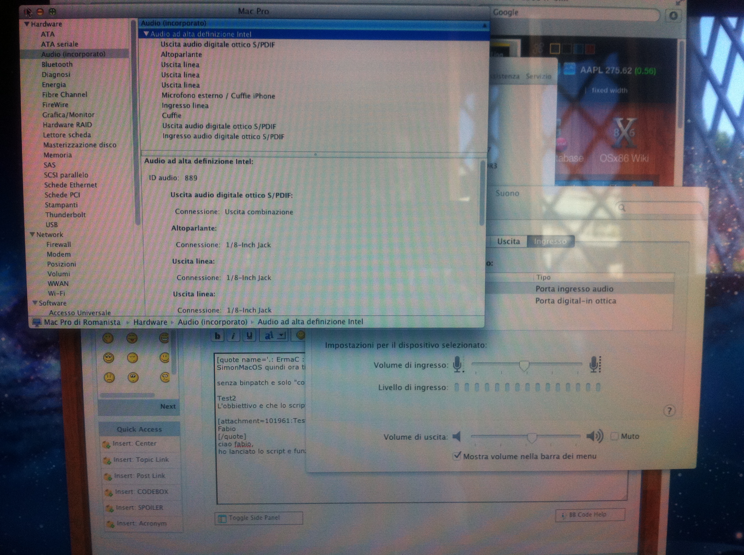

mauriziopasotti Posted September 13, 2011 Share Posted September 13, 2011 Lionize V1.05 beta2 Da usare solo per test... non usare per aggiornare o installare su di una vostra partizione di utilizza diario... Utente avvisato KernelPanic evitato Focalizzare i test su: - ALC892 (installazione da zero) - ALC889 (Installazione da zero) - R3G voodoo Audio (installazione da zero) - Nuovo link per CUDA 4.0.50 (giusto aggiornato) Grazie Fabio Fabio...... Parto e provo sulla Sabertoot su un disco pulito! Maurizio EDIT: creazione chiavetta fatta con successo 20 minuti andiamo di installazione.... installazione partita correttamente.... Finalize all'opera....... Ragzzo mio...... Partito correttamente................ veniamo a nocciolo duro.... audio..... dal pannello audio delle preferenze .....non c'e' mentre da informazioni di sistema risulta corretto con l'ID 892.... ora provo a passare il recrendae...... niente da fare, mon si sistema........ Se ti occorrono info.... sono qua. (tempo totale di creazione e installazione 45 minuti...........!!!!) Link to comment Share on other sites More sharing options...
ErmaC Posted September 13, 2011 Author Share Posted September 13, 2011 veniamo a nocciolo duro.... audio..... dal pannello audio delle preferenze .....non c'e'mentre da informazioni di sistema risulta corretto con l'ID 892.... ora provo a passare il recrendae...... Hai installato la base 10.7 o direttamente a 10.7.1? Fabio Link to comment Share on other sites More sharing options...
mauriziopasotti Posted September 13, 2011 Share Posted September 13, 2011 Hai installato la base 10.7 o direttamente a 10.7.1? Fabio 10.7.1 ..... ho aggiornato...... ho fatto anche io un pensiero a quello.... Nota piacevole.... funziona lo stop/sleep....... OTTIMO Link to comment Share on other sites More sharing options...
ErmaC Posted September 13, 2011 Author Share Posted September 13, 2011 10.7.1 ..... ho aggiornato...... ho fatto anche io un pensiero a quello.... Nota piacevole.... funziona lo stop/sleep....... OTTIMO Vediamo di concentrarci sull'AppleHDA. Mi passeresti quello che hai appena installato (che al momento non funziona 10.7.1). Almeno agisco direttamente su quello e lo sostituiamo di volta in volta... Fabio Link to comment Share on other sites More sharing options...

mauriziopasotti Posted September 13, 2011 Share Posted September 13, 2011 test binpatch su 10ec0885 prova che dopo elimino l'allegato. Fabio ecco fatto, installato con kextutility e riparati i permessi.... sono apparsi (non piu doppi) in e out, l'altoparlante e' nero il controlli volume vanno.... ma non esce nessun audio..... Link to comment Share on other sites More sharing options...
ErmaC Posted September 13, 2011 Author Share Posted September 13, 2011 ecco fatto, installato con kextutility e riparati i permessi....sono apparsi (non piu doppi) in e out, l'altoparlante e' nero il controlli volume vanno.... ma non esce nessun audio..... test2 11d41984 binpatchato per 892 11d41983 azzerato questo dovrebbe funzionare ma con doppio audio... uno non funzionante ? (sei proprio sicuro che l'altro non funzioni? provato ad aggiungere uno spinotto anche sull'altra uscita?) Fabio Link to comment Share on other sites More sharing options...

mauriziopasotti Posted September 13, 2011 Share Posted September 13, 2011 Ultimo test della serata... Fabio Ultima prova della serata.... Successo!! doppi connettori audio in out ma funzionante!! sul primo connettore di ambedue,,, (il primo in alto nel pannello) ..... ottimo lavoro comunque. per ora buonanotte, a domani. Maurizio Link to comment Share on other sites More sharing options...
ErmaC Posted September 13, 2011 Author Share Posted September 13, 2011 Ultima prova della serata.... Successo!! doppi connettori audio in out ma funzionante!! sul primo connettore di ambedue,,, (il primo in alto nel pannello) ..... ottimo lavoro comunque. per ora buonanotte, a domani. Maurizio Capito... vredo che non resti altro che agire sui plist e xml per eliminare quella "doppia" voce.. Notte! E grazie Fabio Link to comment Share on other sites More sharing options...

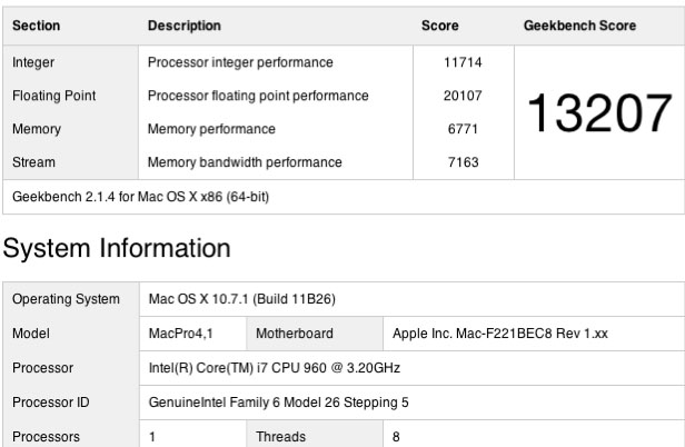

mauriziopasotti Posted September 14, 2011 Share Posted September 14, 2011 Fabio buongiorno, nella mattinata (a disposizione per appuntamento rinviato).. mi sono fatto un signor test sull'SSD col Lionize 1.0.5, tutto perfetto tranne l'audio, sistemato con il kext di ieri sera..... Non soddisfatto mi sono reinstallato i 70 gb di software/utility che utilizzo.... portata mail contatti calendar doc vari dal vecchio Lion ( il job è tutto su dischi esterni.... x para****) VA DA FAVOLA!!! I bench sono incrementati, ho riaperto e riesportato (il lavoro più stressa-pc che conosco) alcuni dei miei progetti video decisamente pesanti senza nessun problema...... Altra cosa che ti ho accennato ieri lo Stop/Sleep funziona in modo nativo..... e' la prima volta che mi capita, senza lo SleepEnabler installato.....pensavo fosse una cosa quasi impossibile..... ma probabilmente mi sbagliavo. Cosa a me utilissima!! Grazie mille, come sempre sono a disposizione per i test..... Maurizio EDIT: ho sostituito il fakesmc della tua installazione con il mio vecchio 2.5, che mi ha ripristinato la visualizzazione delle temperature delle cpu in IstatsMenu.... Sparito.....Strana cosa le temperature indicate sono di 20/25 di gradi superiori a quanto dovrebbero essere ... e sono dal bios ...... Altra cosa... l'SSD e' un bel salto Fabio.... boot in 10 secondi alla password..... Link to comment Share on other sites More sharing options...
