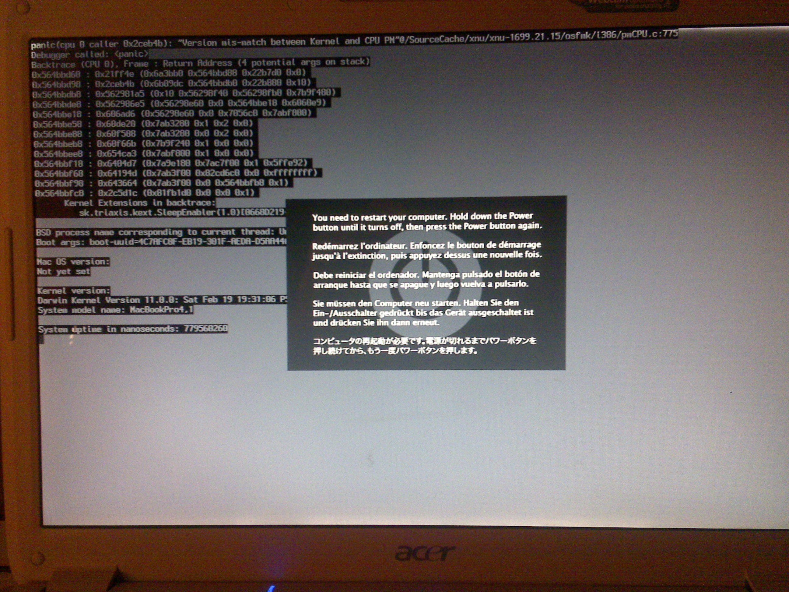

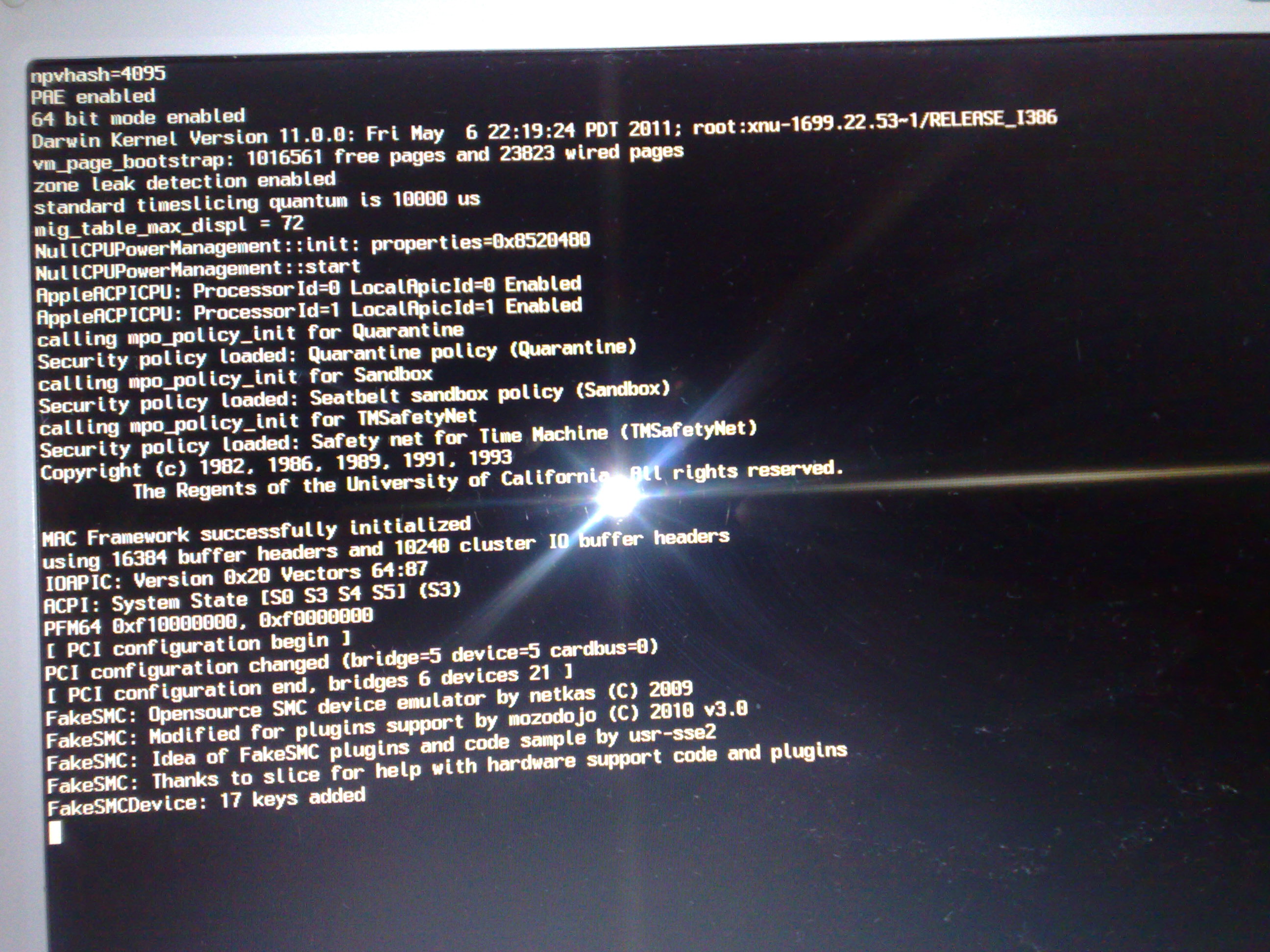

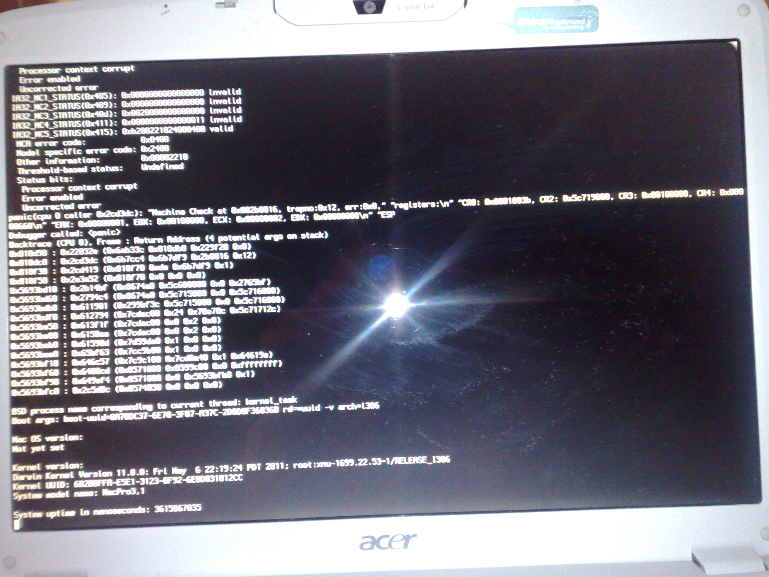

zmassy Posted September 26, 2011 Share Posted September 26, 2011 No, lo escluderei. L'avvio dell'installazione non dipende dal modo in cui è formattato il disco. Tutt'al più potresti avere problemi in fase di installazione ma non ne vedo comunque il motivo ho provato su -v cpus=1 si blocca su la foto numero 1 con arch=i386 su la foto numero 2 cosa significa:System uptime in nanoseconds:3615067035, ho provato a cercare su google e qualcuno dice che è un panic del kernel,io sto usando la dp3 di Lion,non credo che non sia compatile la cartella Extra_Folder. della dp4,forse il problema non è la tua guida ma il mio hardware,mi scuso per tutto il disturbo che ti sto portando,ma sai io sono testardo e fin ha quando non riesco non mi fermo,cmq grazie Link to comment Share on other sites More sharing options...
Fiox89 Posted September 27, 2011 Author Share Posted September 27, 2011 Nessun disturbo, il forum è qui per questo A quanto pare hai un problema con il fakeSMC visto che nella seconda schermata si è fermato li senza dare errori Perchè stai usando la DP3? c'è qualche motivo particolare? Ad ogni modo fammi sapere dove hai inserito il fakeSMC e che versione hai usato Link to comment Share on other sites More sharing options...

zmassy Posted September 27, 2011 Share Posted September 27, 2011 Nessun disturbo, il forum è qui per questo A quanto pare hai un problema con il fakeSMC visto che nella seconda schermata si è fermato li senza dare errori Perchè stai usando la DP3? c'è qualche motivo particolare? Ad ogni modo fammi sapere dove hai inserito il fakeSMC e che versione hai usato ciao uso la dp3 perchè la dp4 si bloccava ancora prima di partire,nel senso che si riavviava appena provavo ad entrare nella penna,il fakeSMC non l'ho sostituito èquello della dp3 ma come faccio a sapere che versione è?grazie Link to comment Share on other sites More sharing options...
zmassy Posted September 27, 2011 Share Posted September 27, 2011 Nessun disturbo, il forum è qui per questo A quanto pare hai un problema con il fakeSMC visto che nella seconda schermata si è fermato li senza dare errori Perchè stai usando la DP3? c'è qualche motivo particolare? Ad ogni modo fammi sapere dove hai inserito il fakeSMC e che versione hai usato ciao sono riuscito a far partire la penna,mi appare anche l'installazione,sono arrivato al punto di scegliere il disco dove installare,a questo punto mi sono fermato io perchè ho un dubbio, 1)inizializzare snow?e mettere lion nella partizione di snow 2)creare buna nuova partizione con utility disco per mettere lion, il mio disco è diviso in due partizioni con snow e win 7 (entrambi di 116gb) cosa mi consigli di fare?grazie Link to comment Share on other sites More sharing options...

Fiox89 Posted September 28, 2011 Author Share Posted September 28, 2011 SleepEnabler lo hai messo tu? perchè altrimenti ti informo che l'immagine che hai è stata modificata da qualcuno Questo kext ti da kernel panic In ogni caso ti consiglio di lasciar perdere questa relase e puntare alla final Link to comment Share on other sites More sharing options...

zmassy Posted September 28, 2011 Share Posted September 28, 2011 SleepEnabler lo hai messo tu? perchè altrimenti ti informo che l'immagine che hai è stata modificata da qualcuno Questo kext ti da kernel panic In ogni caso ti consiglio di lasciar perdere questa relase e puntare alla final ciao il SleepEnabler non mi compare nel disco nella cartella extensions,ma cosa ancora piu' strana è che nonc'è nemmeno la cartella extra,comunque ho finito di scaricare il final penso che la procedura da seguire sia la stessa giusto?grazie niente da fare la stessa procedura non funziona,la dp4 si ferma su system uptime in nanoseconds,mentre il final non parte proprio il boot,si riavvia da solo il pc,che fare? Link to comment Share on other sites More sharing options...
Fiox89 Posted September 28, 2011 Author Share Posted September 28, 2011 Dalla DP3 alla DP4 cambia poco, devi provare la final Tu hai detto di avere snow leopard sullo stesso hard disk? chameleon legge la cartella Extra anche da altre partizioni, strano ma vero. Hai sleepenabler in snow? Link to comment Share on other sites More sharing options...
