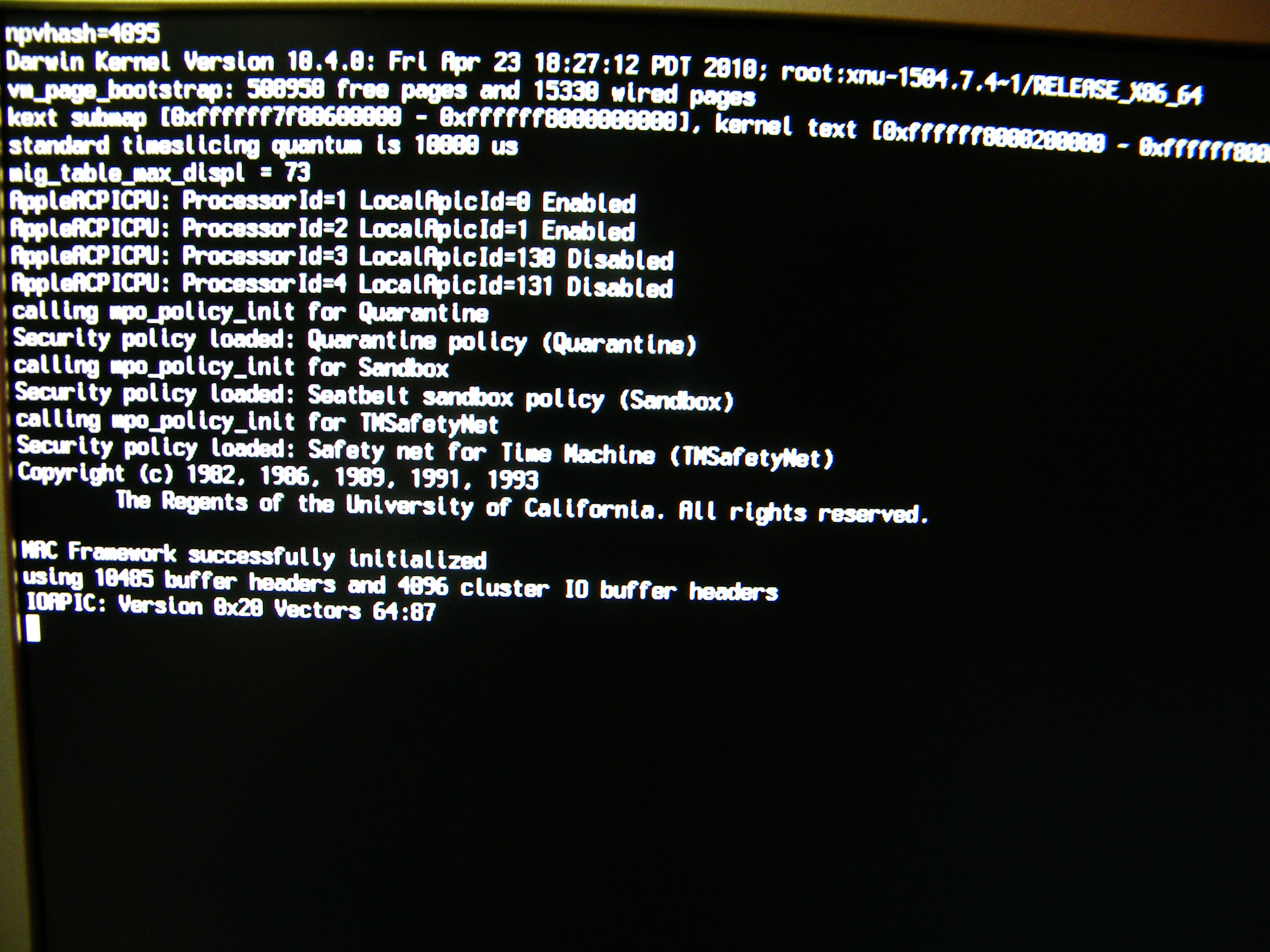

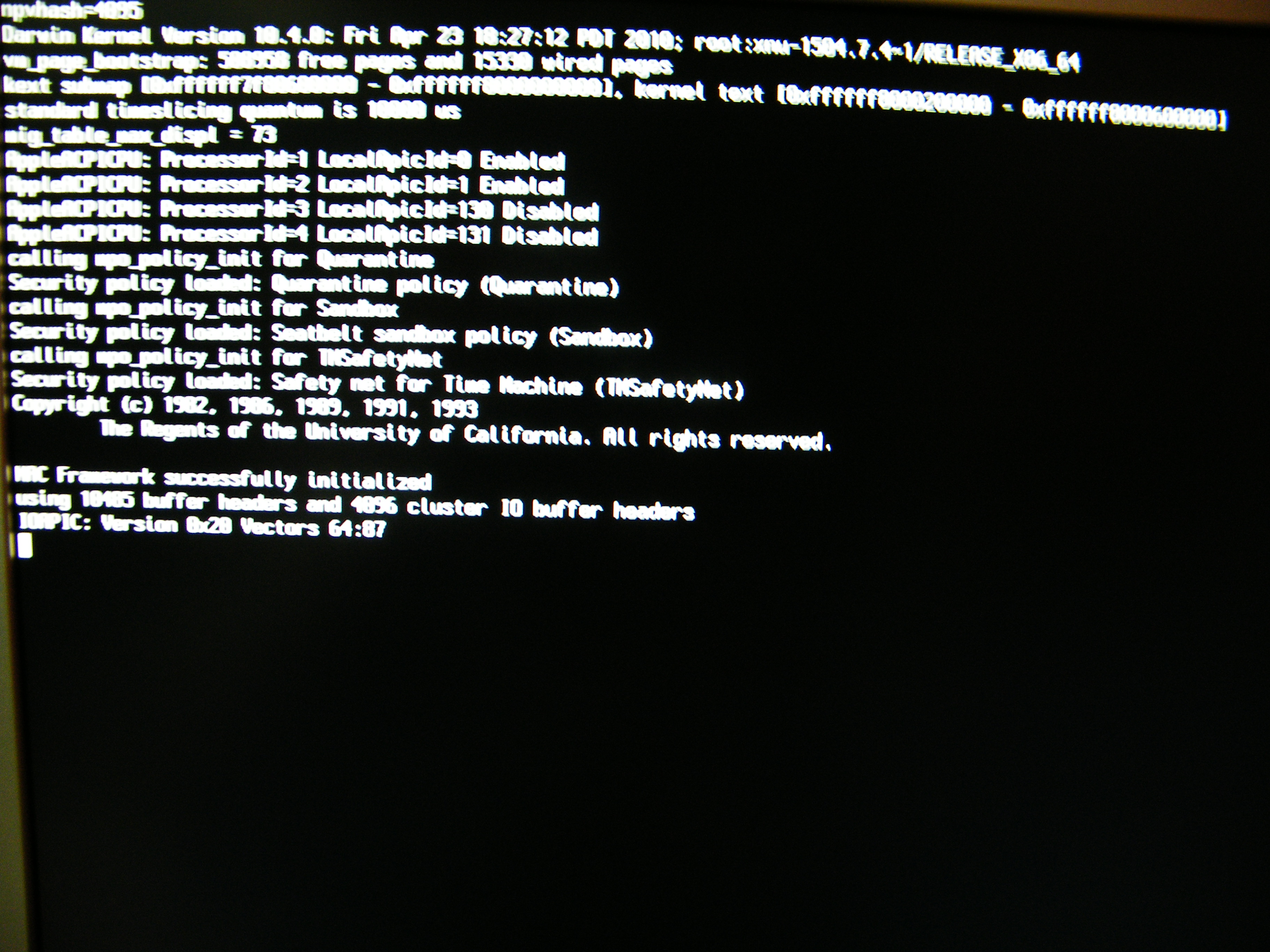

Non è cambiato niente, ho spento e mi è rimasta una schermata blu, tengo premuto il tasto di spegnimento per spegnere il mio pc riaccendo e mi da sempre il solito problema... ma sta vola ho fatto una foto a quando ho messo il flag -v e poi ho formattato... qui c'è la foto...
Ricordo che ho formattato 11 volte, e se potreste risolvere sarebbe meglio perché io non ce la faccio più... Grazie

Potevo riavviare quanto volevo, ma non posso spegnere, ormai mi sono installato win 7, ma non abbandonerò, devo prima capire perchè si comporta così, poi capire se c'è un rimedio e dopo ancora capire qual é l'hardware giusto per fare un hackintosh...
le hai viste le immagini ?
è come se appena spengo cambiasse qualcosa e poi non lo riconosce più. la cosa che vorrei capire é la scheda video che fa tutto sto danno ?

Potrebbe essere!
perchè cambia solo il modello del processore e la scheda video rispetto alla guida, e ho sentito che ci sono varie incompatibilità con le ati escluso le 5770 in poi...
se potreste risolvere, e socondo voi guardando le foto oppure per sentito dire sapete che il problema è la scheda video vi sarei molto grato perchè mi ero abituato a mac...
caso mai potrei vedere la configurazione di un mac originale e comprarmi la stessa scheda video... consigliatemi, però se possibile vorrei spendere poco e avere le stesse potenzialià della mia 5570... grazie :(
Il problema è proprio la 5570!
