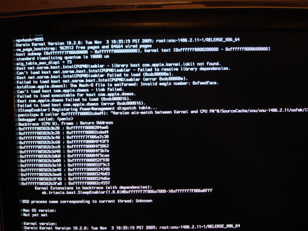

INFO: Update 10.6.2
Das Update hat auf den Test Rechnern geklappt:
gemacht habe ich folgendes:
Löschen folgender Kexte: SleepEnabler.kext
Pfad: /Extra/Extensions
Update installierenüber die Integrierte Sorfware Aktualisierung (gedownloadete DMGs gehen auch)
Nach dem Update folgende Kext installieren: SleepEnabler.kext (Neue Geupdatete Kext!!!)
dann noch die Rechte Fixen (im Terminal):
sudo -s
 chown -R root:wheel /Extra/Extensions/SleepEnabler.kext
 chmod -R 755 /Extra/Extensions/SleepEnabler.kext
 touch /System/Library/Extensions
fertig
INFO: Das ist eine neu SleepEnabler.kext sie wurde für 10.6.2 geupdatete!!!
wird die alte 10.6.2 Kext weiterhin genutzt führt dies zu einem Kernel Panic!!!

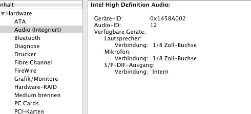

Danke für den Tipp bezüglich der Sound Ausgabe.

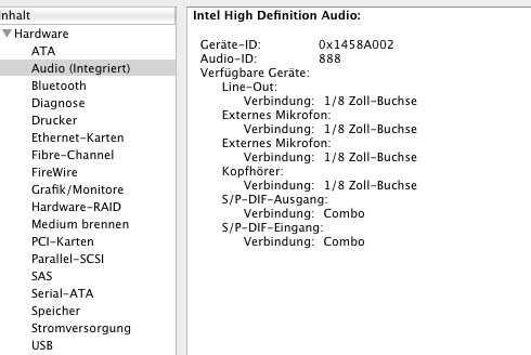

Zwischenzeitlich habe ich in dem Mainboard Manual nachgeschaut und danach habe ich einen ALC889a.
Also habe ich mir den einen ALC889a.Kext von hier
http://www.insanelymac.com/forum/index.php...p=1229762
Post:388 heruntergeladen.
Die DSDT musste ich nicht verändern, da die HDEF Einträge bereits vorhanden sind.
Den 889a.kext habe ich dann in /Extra/Extensions kopiert. Das kopieren ging aber nur nach Anschluss der HD an ein anderes System, da ich ansonsten den Extra/Extensions Ordner nicht öffnen konnte. Ich hatte vorher mit Ktext Helper die 889a auch noch in die S/L/E installiert.
In System-Profiler / Software / Erweiterungen kann ich den 889a.kext nicht finden, ist also auch nicht geladen.
Im System-Profiler / Hardware / Audio wird immer noch als Audio-ID 888 angezeigt.
Kann mir vielleicht hier jemand weiter helfen, und warum jetzt immer noch die 888 ID angezeigt wird.
Was mir noch nebenbei aufgefallen ist, dass der Pazifist zumindest unter 10.6.2 nicht mehr läuft und der ktext Helper hatte sich auch aufgehängt, jedoch den ktext in S/L/E installiert.
Im System-Profiler / Hardware / Grafik/Monitore wird wohl nicht mehr QE / CI angezeigt, scheint aber zu funktionieren.
@CPT_MAC
naja ich hatte das auch mal ausprobiert mit der alc889a kext, das klappt aber nicht so gut, das funktionierte bei mir einmal und dann hab ich etwas an den kexten verändert und dann funktionierte die nie wieder.
probier das per terminmal zu machen
kext muss bei diesem beispiel auf dem desktop liegen
sudo -s
  cd ~Desktop
  cp 889a.kext /Extra/Extensions/
  chown -R root:wheel /Extra/Extensions/889a.kext
  chmod -R 755 /Extra/Extensions/889a.kext
oder
sudo -s
cd ~Desktop
cp 889a.kext /System/Library/Extensions/
chown -R root:wheel /System/Library/Extensions/889a.kext
chmod -R 755 /System/Library/Extensions/889a.kext
reboot
PS: QU/CI anzeige gibs seit 10.6.0 nicht mehr im system profiler
testen ob quci an ist kannst in dem du das dashboard aufrufst ein widget
hochziehst und wenn die wellen kommen ist quci an und funktioniert.

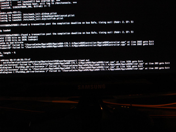

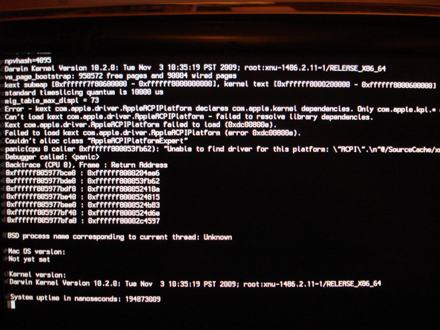

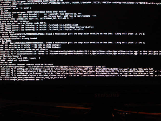

Sorry ich möchte ja nicht nerven. Nachdem ich jetzt noch mal die Permissions repariert hatte, bricht der Bootvorgang ab. Im Verbose Mode kann ich gerade noch die Texte lesen, bevor beide Bildschirme "blau" werden.
Ich habe die Bilder mal angehängt und auch noch die von gestern, als ich den Kernelpanic hatte.
Ich werde das mit dem Terminal gleich ausprobieren, da ich im -x Boot das System noch hochfahren kann.
@Nexos
hatte eben die Bilder vom gestrigen Kernelpanic vergessen.
Diese sind nun hier.
Wie er bricht ab? wenn die bildschirme blau werden heist das doch das das System erfolgreicht gebootet wurde und wenn sie bei dem blauen bildschirm hängen bleiben heißt das meistens das du ein problem mit deiner grafikkarte hast?
was hast du denn jetzt denau gemacht?
@Nexos
Das mit den blauen Bildschirmen habe ich durch Zufall wieder hinbekommen. Mir war aufgefallen das er im Bootvorgang immer eine Zeit auf die DSMOS.kext wartet. Also habe ich diese einfach wieder installiert und es kam kein blauer Bildschirm mehr.
Keine Ahnung wie das zusammenhängt aber dieses Problem ist weg. Habe jetzt die fake und die dsmos.kext geladen.

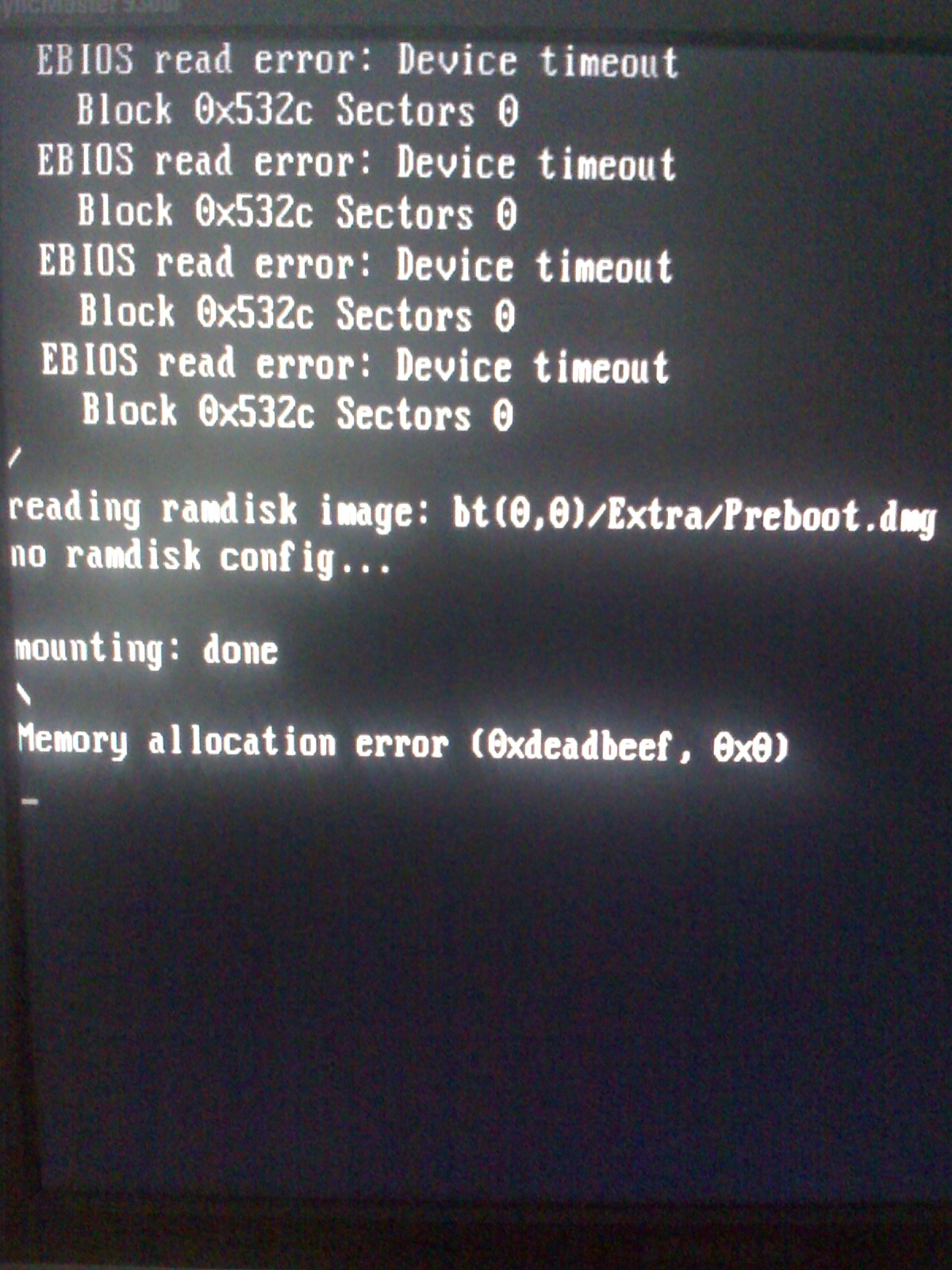

Zunächst erst mal vielen Dank für die ausführliche Anleitung. Ich hab mich sehr genau daran gehalten, jedoch komme ich nicht weiter. Ich hab die slbios.iso mit imgburn gebrannt, im Bios alles auf AHCI gestellt, jedoch bekomme ich beim booten folgendes Bild
Woran liegt das?
System:
- GA-P35-DS4
- E6600
- 4GB Corsair XMS DDR2-6400-CL4
- Graka: 7950GX2
- Sound: X-FI f4tal1ty
ich nehme an du hast 2x2GB speicherrigel drinn?
wenn ja nimm einen raus
hast du 4x 1 GB
numm 2 raus
installier dann OSX und nach der Installation baust du diese wieder ein
(Die EBIOS sind normal)
Welche biso revision hast du?
Ist dein Arbeitspeicher übertacket?
wenn ja stell die original werte wieder ein
Ich hab 4x1GB. Hab jetzt 2 Riegel raus genommen, dennoch die selbe Meldung. ;)
ok nimm moch einen raus und setzt dein BIOS auf standart werte zurück und schalte nur
USB maus, USB Tastatur, und ahci an
wie alt ist der arbeitsspeicher
der kann den arbeitsspeicher nicht richtig zurordnen
(deadbeef ist nur ein lückenfüller vom IBM) INFO: http://www.faqs.org/faqs/aix-faq/part4/section-12.html
ps: ich habe F3 | hast du das bios geupdatet und ist es ein original BIOS oder ein MOD BIOS
F14 gibs garnicht -> http://www.gigabyte.com.tw/Support/Motherb...=2744#anchor_os
wofür benötigst du ein modifiziertes BIOS
Na aus Experimentierfreudigkeit und Neugier ;) Hab mir das Bios mal zu testen draufgespielt, naja, irgendwie teste ich es wohl immernoch :rolleyes::D
Aber ich mach mal das orig. F14 drauf, mal schauen ob es dann funktioniert
ja mach das mal lieber
wenn dann funktioniert installier OSX und dann kannst du ja weiter testen
vielleicht kannst du ja von der festplatte mit deinem mod bios booten
da läuft der bootforgang ein bisschen anders ab
