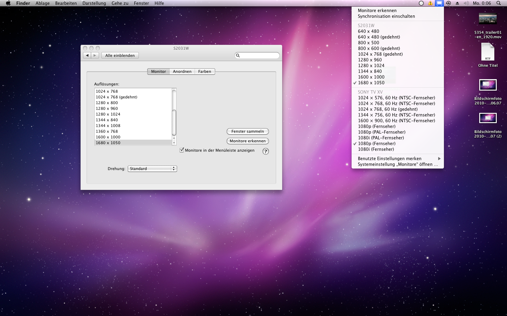

DvP Posted March 17, 2010 Share Posted March 17, 2010 Hi, Also die Files sind nun wieder verfügbar und ich habs jetzt auch hinbekommen und es sieht alles sehr gut aus. Nur die GTX275 kriegen ich nicht zum laufen, auch wenn ich schon alle 3 möglichen Optionen probiert habe. Immer das gleiche: Wenn die GUI geladen wird ist das Bild weg. Meine zweite Graka ist ein 7800GT die ich aus der Arbeit aktuell täglich mit heim nehme. Das eigenartige dabei ist, dass die GTX sogar den MAC Ladescreen nativ zeigt und die 7800gt aber nicht. Hab auch schon einen EFI string drinnen aber das bring auch nix :-( Hat ev. noch jemand einen Tipp? :-( Edit: Bin jetzt mit der nativen Auflösung in der Gui aber alles ist nur per Software gerendert. Wie krieg ich das mit gfxutil nun hin? Der nvenabler bring wohl nichts und bisher hab ich nur die nvdanv50hal und die nvdaresman entfernt damit ich über den blackscreen komme, aber jetzt steh ich an. THX Edit2: Danke für die PN. Ich werde jetzt die 2 Varianten testen die Nexos noch vorgeschlagen hat. Entweder mit dem Enabler von Netkas welche wohl nur bei 32bit funktioniert: http://files.netkas.org/Enabler_for_Nvidia...I_cards.pkg.zip Oder die etwas kompliziertere Methode mit einem selbst generierten Edi String von Aquamac: http://aquamac.proboards.com/index.cgi?act...&thread=509 Hier ist aber leider kein Paket mit einer passenden in.plist für die GTX275 dabei. Wie muss ich dann vorgehen? Werde mich wieder melden wenn ich News habe. Sleep funktioniert übrigens bei mir nich mehr, trotz SleepEnabler. Kann nicht sagen was da los ist aber wenn ich auf "Sleep" gehe, passiert aktuelll einfach nichts. FG DvP Link to comment Share on other sites More sharing options...
Nexos™ Posted March 18, 2010 Author Share Posted March 18, 2010 Oder die etwas kompliziertere Methode mit einem selbst generierten Edi String von Aquamac:http://aquamac.proboards.com/index.cgi?act...&thread=509 Hier ist aber leider kein Paket mit einer passenden in.plist f�r die GTX275 dabei. Wie muss ich dann vorgehen? einfach selber eine in.plist basteln nimm die gtx285 pass die vram größe an: <key>VRAM,totalsize</key> 512mb <data>AAAAIA==</data> 640mb <data>AAAAKA==</data> 768mb <data>AAAAMA==</data> 1024mb <data>AAAAQA==</data> 2048mb <data>AAAAgA==</data> pass denn Namen: <key>model</key> <string>NVIDIA GeForce GTX 285 DDL</string> und nicht zu fergessen den hardwarepfad Beispiel: <key>PciRoot(0x0)/Pci(0x1,0x0)/Pci(0x0,0x0)</key> PS: Damit die Enabler und String funktionieren müssen die kexte wieder rein die du gelöscht hast PPS: Das Update auf 10.6.2 nicht vergessen dort gibs bessere GT200/b Treiber Link to comment Share on other sites More sharing options...
DvP Posted March 19, 2010 Share Posted March 19, 2010 Hi! Vielen Dank, ich werde mir den Post gleich mal wo speicher. Ich hab übrigens 896mb Vram ;-) Ich habe bezüglich der Treiber von einem Freund mit MacBook nochmal alle originalen Graka-Kexts ersetzt, den Efi Krams rausgeschmissen und geschaut, dass auch alle enabler/injector weg sind. Danach den Flag für den Chameleon gesetzt und siehe da, es geht :-) Die Graka wird zwar nicht wirklich erkannt "unknown" aber sie läuft wohl voll unterstützt und bei dem GL Benchmark hab ich überall hunderte FPS. Sollte also passen. Muss erstmal Werte vergleichen. Ob Dual Screen geht muss ich erst testen, aber das brauch ich unbedingt, da mein TV auf per DVI-HDMI auf dem zweiten Ausgang hängt und das ist auch mein Hauptgrund für OSX. Eigentlich sieht alles sehr gut aus, wobei ich mich nurmehr frage warum mein System über 30 Sekunden zum booten braucht (ist so gut wie nackt) und das meines Bruders (gestern beim aufsetzen geholfen) gerade mal 15 Sekunden. Auf jeden Fall schon mal ein riesiges Dankeschön von meinem Bruder und mir für deine Hilfe. Vielleicht hast ja noch nen Tipp wegen dem starten, aber so wichtig wäre das auch wieder nicht - nur interessant. Jetzt brauch ich eigentlich nurmehr den Chameleon konfigurieren sodass das primäre OS stimmt und die anderen ausgebledet werden. Das schaff ich bestimmt ohne deine kostbare Zeit zu vernichten ;-) FG und vielen vielen Dank, DvP Link to comment Share on other sites More sharing options...
Nexos™ Posted March 19, 2010 Author Share Posted March 19, 2010 der name der grafikkarte ist unwichtig wie gesat im efi-string kannst du auch reinschreiben das du ne GTX480 hast, der Graphicsenabler auf chameleon macht auch nix anderes als automatisch einen efistring zu erstellen, nur funktioniert das nicht immer. so zum booten, du bootest noch per CD oder? der zugriff auf ein CD laufwerk ist langsammer als von der Festplatte zudem kann der sata modus eine rolle spielen, (ahci ide raid) und natürlich die verwendete hardware, je nach konfiguration müssen mehr oder weniger treiber geladen werden PS: lösch ausdem System library extensions ordner folgende kext: appleupstreamuserclient.kext die mach bei nvidias meinstens probleme Link to comment Share on other sites More sharing options...
