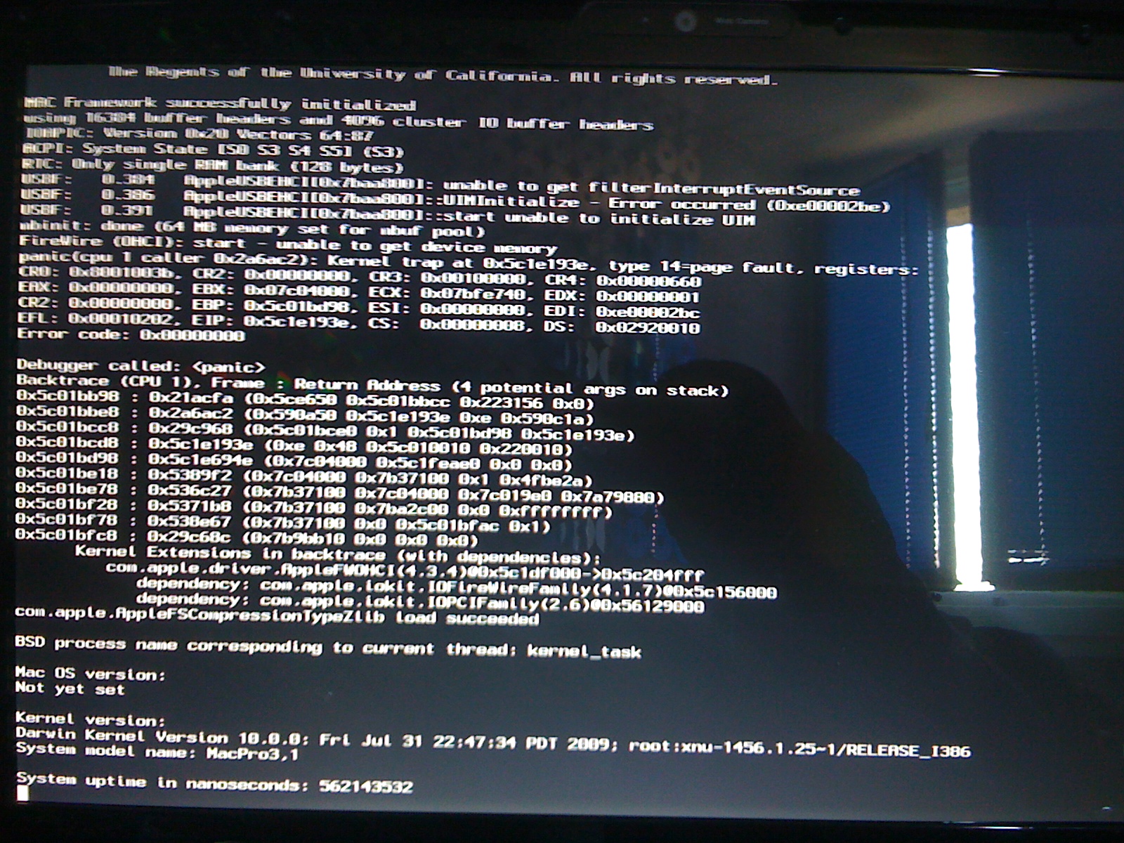

aikido14 Posted October 18, 2009 Share Posted October 18, 2009 Ok tout marche bien 10.6.1 sur un HD et WinXPPro sur un autre, en ravanche j'ai eu des freeze ecran dans osx qui obligent a eteindre et relancer l'ordi. Je reboot sur osx et vais voir dans Console pour savoir ce qui a provoqué ça et là je peux lire : 18/10/09 16:19:53 kernel Kext com.apple.Dont_Steal_Mac_OS_X module stop pointer is outside of kext range (stop 0xffffff7f806a280d - kext at 0xffffff7f811e3000-0xffffff7f811e8000).. 18/10/09 16:19:53 kernel Kext com.apple.Dont_Steal_Mac_OS_X can't unload - module stop returned 0xdc008007. 18/10/09 16:21:41 com.apple.WebKit.PluginAgent[268] Debugger() was called! 18/10/09 16:21:41 com.apple.WindowServer[58] Sun Oct 18 16:21:41 Mac-Pro-de-arnaudD.local WindowServer[58] <Error>: kCGErrorFailure: Set a breakpoint @ CGErrorBreakpoint() to catch errors as they are logged. 18/10/09 16:21:41 WindowServer[58] kCGErrorFailure: Set a breakpoint @ CGErrorBreakpoint() to catch errors as they are logged. 18/10/09 16:22:51 com.apple.WebKit.PluginAgent[268] Debugger() was called! 18/10/09 16:24:02 com.apple.WebKit.PluginAgent[268] Debugger() was called! Qu'est ce que c'est ? et que faire pour que ça ne freeze plus !? merci Link to comment https://www.insanelymac.com/forum/topic/182679-tuto-installation-retail-106x/page/6/#findComment-1302589 Share on other sites More sharing options...

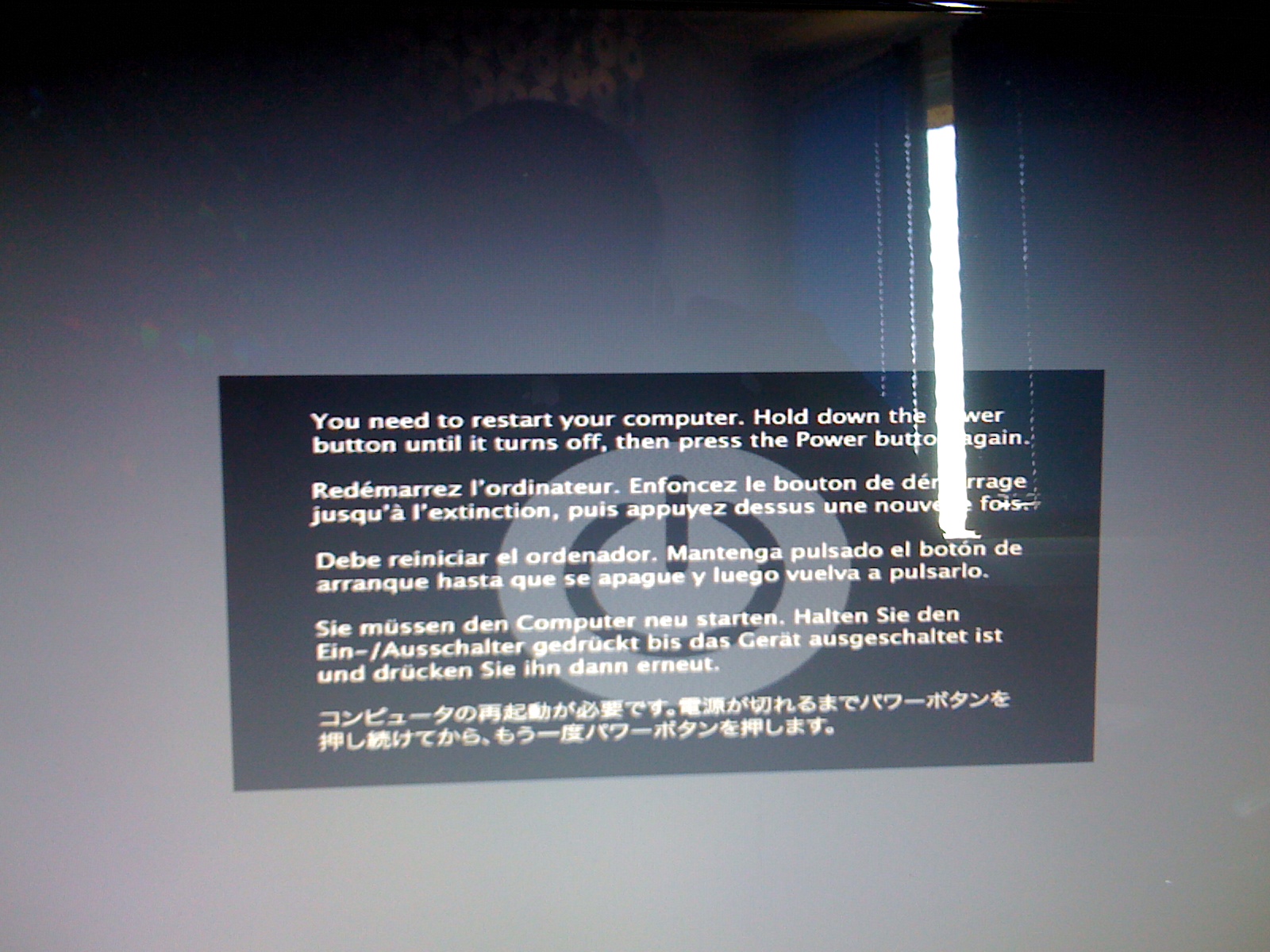

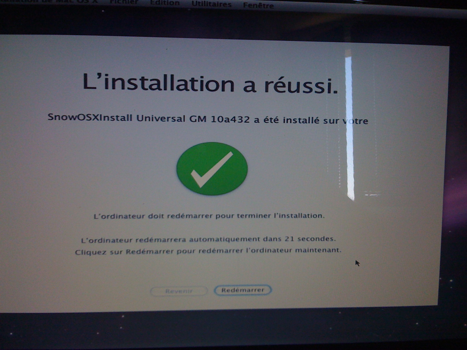

thegaters Posted October 26, 2009 Share Posted October 26, 2009 bonjour à tous, donc voilà ou j'en suis j'ai téléchargé et installer avec succès snow leopard universal (comme pour le tuto) mais lorsque je boot sur mon DD ou est installé SL (j'ai pris un DD vierge que pour SL) je reste vigé sur la pomme et lorsque je boot via le cd ou j'ai gravé bootcd il me noirci 2sec apres l'écran de la pomme et me dit de redemarrer le pc a chaque fois ! auriez vous une solution svp ? merci d'avance pour votre aide ! Link to comment https://www.insanelymac.com/forum/topic/182679-tuto-installation-retail-106x/page/6/#findComment-1310723 Share on other sites More sharing options...

thegaters Posted October 26, 2009 Share Posted October 26, 2009 @Thegaters : L'installation s'est terminée correctement ou pas ? Je pencherai (comme pour beaucoup) sur un problème de gravure du BootCD ou de l'OS oui l'installation c'est terminé correctement avec le rond vert et la fleche blanche et me disant que le pc allait redémarrer ! j'ai gravé l'OS et le bootcd en vitesse mini tout 2 en 2X ! l'image 0051 montre la fléche blanche l'image 0054 montre lorsque j'utilise bootcd a chaque fois l'image 0053 lorsque je tape -v avec bootcd Link to comment https://www.insanelymac.com/forum/topic/182679-tuto-installation-retail-106x/page/6/#findComment-1310898 Share on other sites More sharing options...
DCMaxxx Posted October 26, 2009 Author Share Posted October 26, 2009 Tu as laissé le DVD faire le test au moment où tu installes ? Et sinon, tu n'as aucune carte PCI/PCI-e de branchée ? Carte graphique, carte FireWire ? Je t'avoue sue je ne vois pas vraiment d'où vient le problème ! Car si l'installation se passe bien (et la vérification avant aussi), ça devrait vouloir dire que ton DVD est OK Si tu peux booter sur le DVD avec le BootCD, ça devrait vouloir dire que ton BootCD est OK Etrange, étrange. Link to comment https://www.insanelymac.com/forum/topic/182679-tuto-installation-retail-106x/page/6/#findComment-1311039 Share on other sites More sharing options...
Patrice B Posted October 26, 2009 Share Posted October 26, 2009 Si je peux me permettre une petite annecdote sur le fonctionnement de SL sur cette merveilleuse carte... Il semblerait que chez moi, la version v.F10 (la toute derniere dispo sur le site de GigaByte) du bios de cette carte mere provoque des freezes et des Grey Screen of the Death (la page grise avec les messages en plusieurs langues...) lors de l'extinction ou du redémarrage de SL Je m'en suis aperçu car j'ai installé SL suivant ce tuto sous bios v.F8, ca a marché quelques jours parfaitement et par la suite une mise à jour bios F8 vers F10 a coïncidé plus ou moins avec la mise à jour 10.6.1 J'ai d'abord cru que c'était la 10.6.1 qui avait "cassé" quelque chose dans mon installation ou pire un problème materiel, mais par élimination, multiples réinstallations (sans effectuer la maj 10.6.1) sur des disques durs differents et finalement repassage en bios version F8, plus de problème. Peut-etre pourrait-on croire que ce n'est pas la version F10 en elle même qui {censored} mais le flashage qui s'est mal passé... Pourtant la procedure s'était correctement passé, les parametres activés/désactivés dans le bios étaient les mêmes et windows XP que j'avais sur un autre DD continuait à fonctionner correctement sans plantage sous F10. Ma config : G31M-ES2L Pentium DC 2140 4 Go M 7300 GT 256Mo Donc pour résumer, chez moi SL avec Bios v.F8 bieeennn... SL avec Bios v.F10 paaas bieennn... Link to comment https://www.insanelymac.com/forum/topic/182679-tuto-installation-retail-106x/page/6/#findComment-1311298 Share on other sites More sharing options...
thegaters Posted October 26, 2009 Share Posted October 26, 2009 Tu as laissé le DVD faire le test au moment où tu installes ?Et sinon, tu n'as aucune carte PCI/PCI-e de branchée ? Carte graphique, carte FireWire ? Je t'avoue sue je ne vois pas vraiment d'où vient le problème ! Car si l'installation se passe bien (et la vérification avant aussi), ça devrait vouloir dire que ton DVD est OK Si tu peux booter sur le DVD avec le BootCD, ça devrait vouloir dire que ton BootCD est OK Etrange, étrange. oui le dvd fait le test sans problème ! aucune pci ni rien d'autre que ma souris Link to comment https://www.insanelymac.com/forum/topic/182679-tuto-installation-retail-106x/page/6/#findComment-1311344 Share on other sites More sharing options...
RogerExplosion Posted October 27, 2009 Share Posted October 27, 2009 Si je peux me permettre une petite annecdote sur le fonctionnement de SL sur cette merveilleuse carte... Il semblerait que chez moi, la version v.F10 (la toute derniere dispo sur le site de GigaByte) du bios de cette carte mere provoque des freezes et des Grey Screen of the Death (la page grise avec les messages en plusieurs langues...) lors de l'extinction ou du redémarrage de SL Je m'en suis aperçu car j'ai installé SL suivant ce tuto sous bios v.F8, ca a marché quelques jours parfaitement et par la suite une mise à jour bios F8 vers F10 a coïncidé plus ou moins avec la mise à jour 10.6.1 J'ai d'abord cru que c'était la 10.6.1 qui avait "cassé" quelque chose dans mon installation ou pire un problème materiel, mais par élimination, multiples réinstallations (sans effectuer la maj 10.6.1) sur des disques durs differents et finalement repassage en bios version F8, plus de problème. Peut-etre pourrait-on croire que ce n'est pas la version F10 en elle même qui {censored} mais le flashage qui s'est mal passé... Pourtant la procedure s'était correctement passé, les parametres activés/désactivés dans le bios étaient les mêmes et windows XP que j'avais sur un autre DD continuait à fonctionner correctement sans plantage sous F10. Ma config : G31M-ES2L Pentium DC 2140 4 Go M 7300 GT 256Mo Donc pour résumer, chez moi SL avec Bios v.F8 bieeennn... SL avec Bios v.F10 paaas bieennn... Oui! I am very sorry about my English (I am Australian, not British ) This is correct F8 Bios = GOOD, F10 Bios = BAD. I have tried this on many installs on the same board now and the Ethernet works in 64bit with F8, but not with F10. Pardon my English again James Link to comment https://www.insanelymac.com/forum/topic/182679-tuto-installation-retail-106x/page/6/#findComment-1311505 Share on other sites More sharing options...
