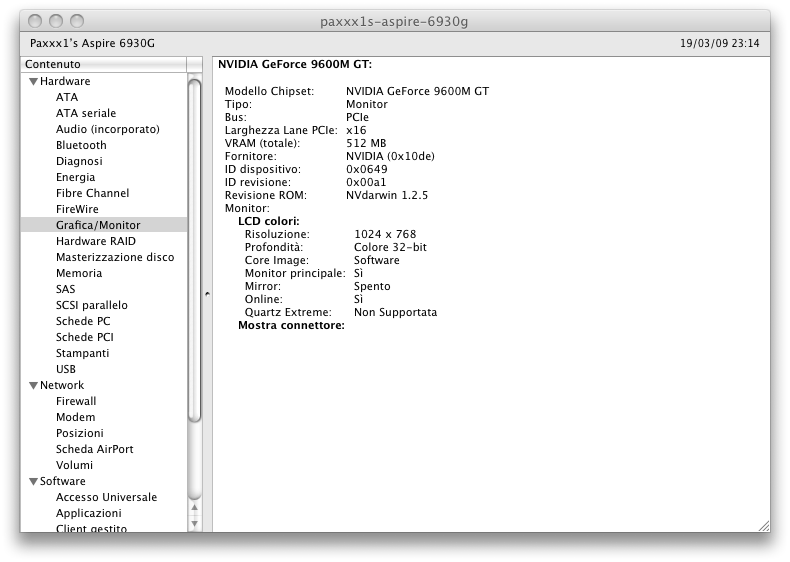

PaxXx Posted March 19, 2009 Share Posted March 19, 2009 Ciao Raga !!!! Io ho caricato i driver che ha postato gentilmente Ugokind in questo topic QUI Il risultato è questo : Come potete vedere la scheda è riconosciuta , ma senza QE/CI attivi ........ Ho usato l'NVdarwin 1.2.5 512Mb !!!!! Avete qualche consiglio da darmi per attivare QE/CI ?!?! Link to comment Share on other sites More sharing options...
Hugo_bee Posted March 20, 2009 Share Posted March 20, 2009 come l'altro amico ido82-- io con quello ho avuto problemi.. pamelo endersone invece no.. credo ci siano leggere discrepanze .. ma appunto siamo qui per confrontarci tenterei l'ultima strada no nvdarwin.. si nvinjectgo (nel mio allegato) come scritto qui http://www.insanelymac.com/forum/index.php...t&p=1110587 ciauu Link to comment Share on other sites More sharing options...

PaxXx Posted March 20, 2009 Share Posted March 20, 2009 ugo nessuna idea per attivare qe/ci? in questi giorni sto scrivendo la tesina e quindi non ho molto tempo, certo che sarebbe bello scriverla su un mac!! ciaose fossi vicino a tex.. ti darei una mano ti dico, forse ha ragione giorgio.. forse hai uno schermo leggermento incompatibile.. dei detentori del 6930g ne ho visti pochissimi ammettere di averlo sistemato! a questo punto ci posso anche credere Ciao Raga !!!! Ugokind ho giá provato con nvinjectgo e il risultato era peggiore del nvdarwin ...... Niente QE/CI e in più non mi riconosceva neanche la quantitá giusta di vram !!!! In questi giorni proverò con gli altri injector ...... Per il momento ho aggiunto una stringa al com.apple.boot.plist che mi permette di avere la risoluzione a 1280x720x32 Così va già molto meglio ...... Comunque mi sembra strano che nei driver di una scheda del genere in ambito Leopard non siano supportate certe risoluzioni (1366x768x32) ...... Su windows non c'è nessun problema e ho scoperto che persino ubuntu la riconosce in pieno !!!! Adesso però devo prima rimediare ad un'altra cosa ..... Al boot se tengo il dvd inserito e non premo nessun tasto , Leopard parte tranquillamente ...... Mentre se provo a fare il boot normalmente senza dvd d'installazione , mi esce la seguente scritta : Boot0=done Boot1=error E si ferma lì ........ Ho provato a rifare le partizioni , ma il risultato é sempre lo stesso ..... Chi di voi sá come risolvere il problema ?!?! Link to comment Share on other sites More sharing options...
Hugo_bee Posted March 20, 2009 Share Posted March 20, 2009 1) l'injectgo era il mio? avevi tolto gli altri injectors prima? 2) rifai il setup di chameleon 1.0.12.. con il quale si attiva la cartella extra e va a leggere il file dsdt.aml altrimenti puoi lasciare il chameleon 1.0.11.. io li uso entrambi.. uno sul fisso e l'altro sul disco ext 3) sul bios usi disco modalità ide o sata? ma questo è diabolico.. ma comunque significa che non abbiamo materialmente piastre uguali.. assemblano piastre con uguali parti (chipset etc..) ma fisicamente difformi! ps.. sforo in OT per un secondo.. il tuo seven.. sei riuscito a metter un lang pack italiano? ciao Link to comment Share on other sites More sharing options...

Hugo_bee Posted March 21, 2009 Share Posted March 21, 2009 1) aiutooo a questo punto non usare vninjectgo.. e nemmeno l'nvdarwin.. prima cosa.. tu che id hai.. su vista o seven che sia.. qual'è l'ID della tua scheda? partiamo da capo 2) trovato qui.. http://www.google.it/url?sa=t&source=w...pr1BsVm_CvpNbtA oggi testerò la modifica proposta da anv 3) appunto.. qui tutti usano il disco sata e driver sata in ahci.. ecco perchè. ed è ovvio che senzaa un buon driver ahci non ti troverebbe il boot device.. se ora in bios lo cambi.. ma in qual modo ti andrebbe meglio il disco!! più performante! mi hai fatto venire un idea.. Link to comment Share on other sites More sharing options...
