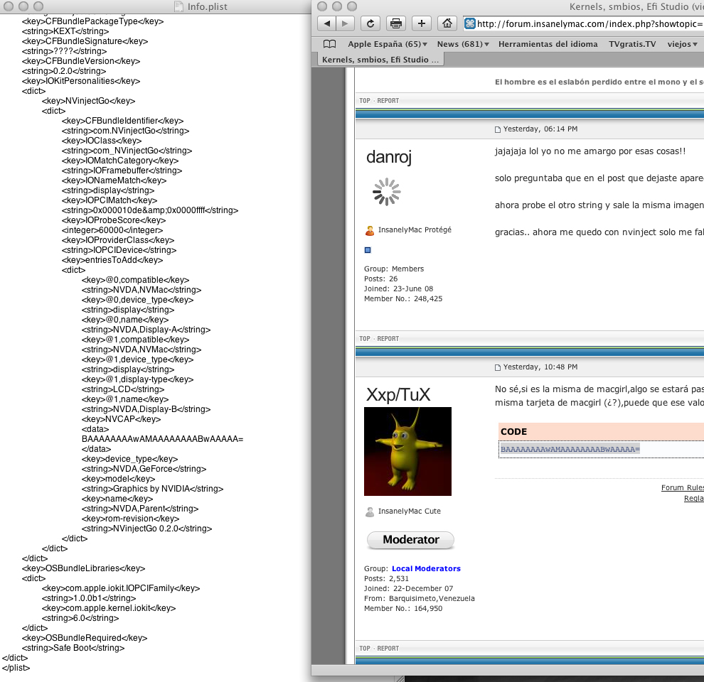

mac_cute Posted July 20, 2008 Share Posted July 20, 2008 No sé,si es la misma de macgirl,algo se estará pasando.Para el dual display debes utilizar un valor diferente de NVCAP.De nuevo,si es la misma tarjeta de macgirl (¿?),puede que ese valor te sirva: BAAAAAAAAwAMAAAAAAAABwAAAAA= Link to comment https://www.insanelymac.com/forum/topic/102868-kernel-smbios-efi-studio-video-audio-y-red/page/3/#findComment-827175 Share on other sites More sharing options...
danroj Posted July 21, 2008 Share Posted July 21, 2008 si es la misma, el valor lo conocia pero en que archivo debo colocarlo? gracias por la ayuda Link to comment https://www.insanelymac.com/forum/topic/102868-kernel-smbios-efi-studio-video-audio-y-red/page/3/#findComment-828044 Share on other sites More sharing options...
Derty Posted July 21, 2008 Author Share Posted July 21, 2008 aqui Link to comment https://www.insanelymac.com/forum/topic/102868-kernel-smbios-efi-studio-video-audio-y-red/page/3/#findComment-828068 Share on other sites More sharing options...
mac_cute Posted July 21, 2008 Share Posted July 21, 2008 Si estas usando injector (NvinjectGo.kext que es para portátiles por ejemplo),debes colocarlo en la .plist de la extensión (click derecho>mostrar el contenido>contents).Preferiblemente,con un editor apropiado (Plist Edit Pro por ejemplo).Ve a donde está NVCAP,lo colocas,guardas los cambios,cierra la lista,abre el terminal y escribe: sudo chown -R root:wheel /System/Library/Extensions sudo chmod -R 755 /System/Library/Extensions sudo rm /System/Library/Extensions.mkext reboot Si no vas a usas injector sino GFX-string,debes colocarlo luego del valor NVCAP en la template.plist que señalo en este post y hacer el procedimiento.Si tienes el mismo video que macgirl,te recomiendo que sigas los pasos desde cero a ver si te corre. Tienes esas opciones.Si no funciona el dual display con ese valor de macgirl (¿?),recuerda que puedes generarlo para tu portátil con el NVCAP maker.Lo puedes encontrar aquí ¿Se entiende? Link to comment https://www.insanelymac.com/forum/topic/102868-kernel-smbios-efi-studio-video-audio-y-red/page/3/#findComment-828094 Share on other sites More sharing options...

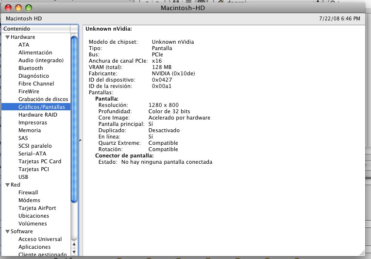

danroj Posted July 22, 2008 Share Posted July 22, 2008 derty el nvinjectGO no me funciono... no me da QE/CI, pero probe con Natit y si tengo QE/CI y cuando conecto la pantalla la detecta como segunda pantalla, al darle en dual display ( mirror en algunos macs ), el portatil muestra la pantalla con la resolucion que no es ( supongo que la que deberia tener la 2 pantalla, y la 2 pantalla aparece todo en negro y el mouse es lo unico que se ve, se mueve segun las ordenes que le doy, en algunos casos la pantallla se pone azul pero nunca se hace bien la duplicacion... alguna idea? Link to comment https://www.insanelymac.com/forum/topic/102868-kernel-smbios-efi-studio-video-audio-y-red/page/3/#findComment-828567 Share on other sites More sharing options...
mac_cute Posted July 22, 2008 Share Posted July 22, 2008 Prueba el procedimiento que te coloqué (los 8 pasos) con cuidado...Ya estoy que le pregunto a macgirl si le funciona... Link to comment https://www.insanelymac.com/forum/topic/102868-kernel-smbios-efi-studio-video-audio-y-red/page/3/#findComment-828604 Share on other sites More sharing options...
danroj Posted July 22, 2008 Share Posted July 22, 2008 gracias por la ayuda Xxp/TuX por ahora me conformo con que reconosca la pantalla, mientras voy a aprender un poco mas sobre hackintosh para poderlo hacer con un poco de mas experiencia, de igual forma lo voy a tener encuenta... , ah si otra cosa es que reconoce el natit solo 128MB de vram, tengo que editar el PLIST para que me reconosca las 256MB?, si es asi en que linea? De ante mano tengo el kernel 940 vanilla que instale junto a la actualizacion de apple updater para leopard 10.5.4, pero este cuando lo pongo en sleep algunas veces despierta... otras no, alguien me puede decir si es que el pc debe estar cargando para que funcione? o como es que funciona el vanilla para que cuando este en sleep si despierte, o que kernel recomiendan instalar para esta accion? GRACIAS aca dejo una imagen de lo que me aparece en graficos / pantallas con NATIT: EDITO: hoy fuy a conectar el portatil a una pantalla y no la reconocio , asi que me voy a crear el NVCAP para que pueda tener el original para mi tarjeta si alguien conoce el manual del programa que dejo TuX arriba porfa comentenlo Link to comment https://www.insanelymac.com/forum/topic/102868-kernel-smbios-efi-studio-video-audio-y-red/page/3/#findComment-829834 Share on other sites More sharing options...

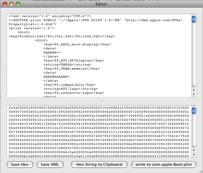

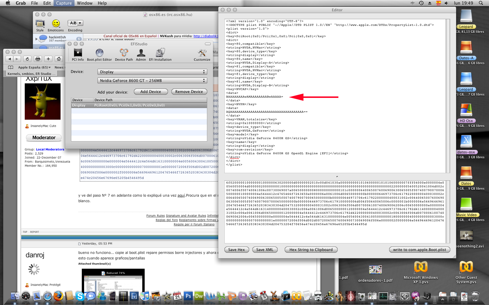

dgan Posted July 24, 2008 Share Posted July 24, 2008 Con respecto a un post en la primera página de este tema, el kernel de modbin versión 9.4.0 no soporta amd sse2. derty o cualquier otra persona, hechénme una ayuda con el efi studio. No se muy bin como usarlo. Lo abro, busco mi tarjeta de video, una 6600gt 128 mb y le doy a add device. Después que me aparece la ventana editor... que hago? Link to comment https://www.insanelymac.com/forum/topic/102868-kernel-smbios-efi-studio-video-audio-y-red/page/3/#findComment-831197 Share on other sites More sharing options...
danroj Posted July 24, 2008 Share Posted July 24, 2008 ok si no estoy mal dentro de esa ventan dice write to com.apple.Boot.plist ubicado en /Library/Preferences/SystemConfiguration le dices que lo escriba y despues reparas permisos pro ultimo rectificas no tener ningun injector instalado y reinicias.... Link to comment https://www.insanelymac.com/forum/topic/102868-kernel-smbios-efi-studio-video-audio-y-red/page/3/#findComment-831205 Share on other sites More sharing options...
dgan Posted July 24, 2008 Share Posted July 24, 2008 gracias danroj... eso fue lo que intente pero por alguna razon no lo hizo y el com.boot.plist no lo veo modificado Link to comment https://www.insanelymac.com/forum/topic/102868-kernel-smbios-efi-studio-video-audio-y-red/page/3/#findComment-831206 Share on other sites More sharing options...
macoff Posted July 24, 2008 Share Posted July 24, 2008 Con respecto a un post en la primera página de este tema, el kernel de modbin versión 9.4.0 no soporta amd sse2. derty o cualquier otra persona, hechénme una ayuda con el efi studio. No se muy bin como usarlo. Lo abro, busco mi tarjeta de video, una 6600gt 128 mb y le doy a add device. Después que me aparece la ventana editor... que hago? Hola, cuando obtengas la cadena, abajo a la derecha te pondra: write to com.apple.boot.plist le das y eliminas el NVInject.kext o el que uses. Reinicia y si hay suerte tendras la grafica bajo EFI. Suerte MacOff Link to comment https://www.insanelymac.com/forum/topic/102868-kernel-smbios-efi-studio-video-audio-y-red/page/3/#findComment-831207 Share on other sites More sharing options...
dgan Posted July 24, 2008 Share Posted July 24, 2008 gracias por la ayuda! ook, le doy a add device y me muestra un texto en formato xml arriba pero en el cuadro de abajo no me aparece ninguna cadena. Link to comment https://www.insanelymac.com/forum/topic/102868-kernel-smbios-efi-studio-video-audio-y-red/page/3/#findComment-831233 Share on other sites More sharing options...
macoff Posted July 24, 2008 Share Posted July 24, 2008 gracias por la ayuda! ook, le doy a add device y me muestra un texto en formato xml arriba pero en el cuadro de abajo no me aparece ninguna cadena. No te aparece algo asi?... MacOff Link to comment https://www.insanelymac.com/forum/topic/102868-kernel-smbios-efi-studio-video-audio-y-red/page/3/#findComment-831257 Share on other sites More sharing options...
mac_cute Posted July 24, 2008 Share Posted July 24, 2008 gracias por la ayuda! ook, le doy a add device y me muestra un texto en formato xml arriba pero en el cuadro de abajo no me aparece ninguna cadena. Tiene que aparecerte lo que coloca MacOff:he revisado y muchos tienen exactamente ese video con GFX-Strings.Si por alguna razón (¿?) no te aparece la cadena,puedes buscar una ya hecha. Gracias por el dato del kernel... Link to comment https://www.insanelymac.com/forum/topic/102868-kernel-smbios-efi-studio-video-audio-y-red/page/3/#findComment-831375 Share on other sites More sharing options...
Derty Posted July 24, 2008 Author Share Posted July 24, 2008 efi para 8400m go y 8600m http://www.mediafire.com/?femswdddnmy Link to comment https://www.insanelymac.com/forum/topic/102868-kernel-smbios-efi-studio-video-audio-y-red/page/3/#findComment-831406 Share on other sites More sharing options...
Derty Posted July 24, 2008 Author Share Posted July 24, 2008 pongo el alc 850 para dgan. tu cadena dgan 6c0200000100000001000000600200000d00000002010c00d041030a000000000101060000010101 60000007fff04000e0000004e00560050004d0000002000000001000000000000000000000000000 00000000000000000000000000220000005600520041004d002c0074006f00740061006c00730069 07a006500000008000000000000081c0000006400650076006900630065005f00740079007000650 00000f0000004e5644412c506172656e740e0000006e0061006d00650000000b000000646973706c 17922000000400030002c006400650076006900630065005f00740079007000650000000b0000006 6973706c617922000000400031002c006400650076006900630065005f0074007900700065000000 b000000646973706c6179100000006d006f00640065006c0000001a0000004e76696469612047654 6f726365203733303020475420000000400031002c0063006f006d00700061007400690062006c00 50000000e0000004e5644412c4e564d616314000000400030002c006e0061006d006500000012000 004e5644412c446973706c61792d4114000000400031002c006e0061006d0065000000120000004e 644412c446973706c61792d4220000000400030002c0063006f006d00700061007400690062006c0 650000000e0000004e5644412c4e564d6163100000004e0056004300410050000000180000000400 000000003000c00000000000007000000001e00000072006f006d002d00720065007600690073006 006f006e0000002e0000004e7669646961204765466f7263652037333030204754204f70656e474c 0456e67696e65205b4546495d ALC850.pkg.zip Link to comment https://www.insanelymac.com/forum/topic/102868-kernel-smbios-efi-studio-video-audio-y-red/page/3/#findComment-831727 Share on other sites More sharing options...

danroj Posted July 25, 2008 Share Posted July 25, 2008 ok dejo la solucion de mi tarjeta para poder cerrar el hilo que abri con el royo de mi Geforce... formatee el disco porque de tantas cosas que probe estaba muy lento... me quede con injectores y aplique este codigo NVCAP para las laptop con mi tarjeta asi puedo tener dual display... CODIGO PARA EL com.apple.Boot.plist: 0400000000000100020000000000000000000000 texto NVCAP: BAAAAAAAAgANAAAAAAAABwAAAAA= y para lo del apagado pues no lo apago, lo dejo en sleep asi el pc responde para regresar cuando se lo indique... Link to comment https://www.insanelymac.com/forum/topic/102868-kernel-smbios-efi-studio-video-audio-y-red/page/3/#findComment-833683 Share on other sites More sharing options...
